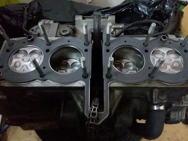

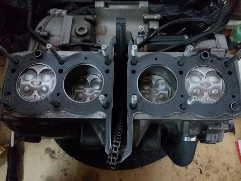

Ya he empezado con el montage para revivir a mi Vicband.

Esto es puro porno. Recuerda lo del aceite. Abrazos y sigo atento al hilo.

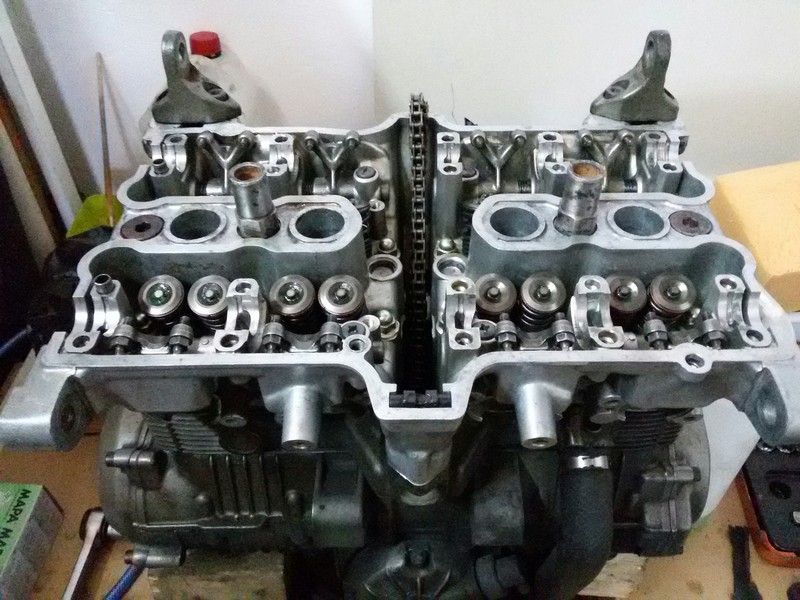

Mensaje por bcnbandit el Vie Feb 16, 2018 9:46 am
Seguimos con la faena y ya he ido adelantando un poco.

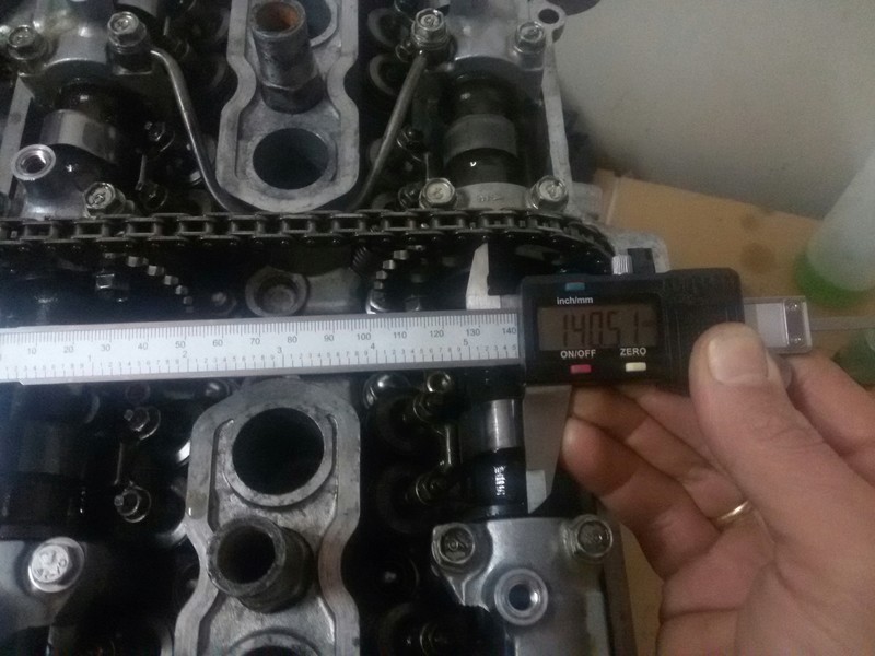

Después de romperse un tornillo cuando le estaba dando el par de apriete con la dinamometrica y por fin poder sacarlo, sufriendo un poco, ahora ya he montado todo, he galgado y ajustado válvulas, vamos reglaje hecho y he tomado la medida de la cadena de distribución y esta bien. El límite esta en 143mm y me da unos 140.
Le he dado más de diez vueltas con la llave de vaso a todo el motor y viendo que todo estaba bien, ayer le enchufé una bateria al motor de arranque y lo hize girar unas cuantas veces.
Que alegría da el volver a ver como va cobrando vida. ☺😃
