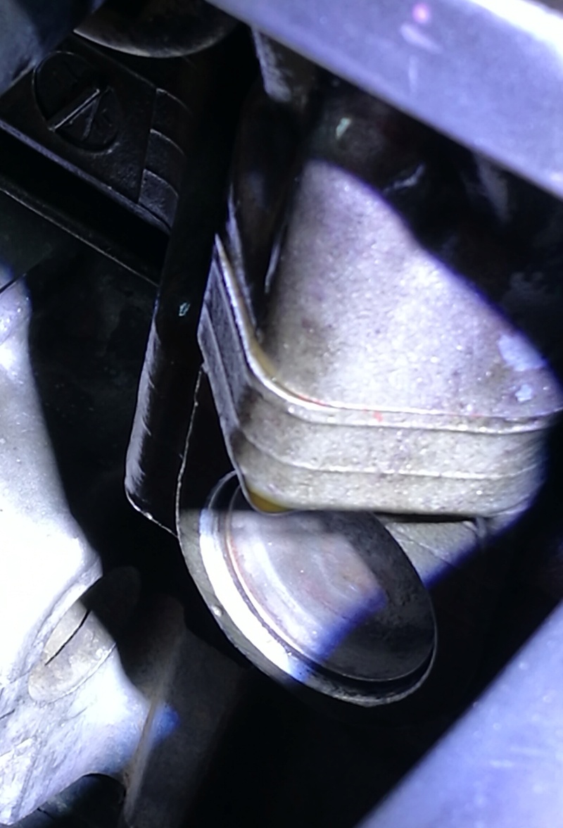

Mensaje por dacrest el Vie Ago 11, 2017 4:54 pm
Volviendo a las "riendas" con la moto, he quitado todo lo que molestaba para sacar la tapa de balancines, también he quitado carburadores para medir compresión así, un resumen de todas las mediciones que he hecho,
por otro lado al quitar termostato y radiador se aprecia más por donde pierde un poco de aceite,
aqui se puede apreciar la gotita del castrol 15w50
esta es la gasolina que he sacado de los carburadores antes de quitarlos vaciando por las casoletas, al cogerla de la gasolinera estaba verde, después de arrancar la moto varias veces para hacer las pruebas ha salido asi, no sé si es normal ¿puede que escupa demasiado aceite por las toberas hacia los carburadores y se mezcle y quede así? (las manchitas negras son del recipiente pero por debajo, la gasolina ha salido limpia pero con ese color)
Voy a poner Motor A al motor que lleva la moto "reparado", y Motor B al otro motor que compré aparte.
Ahora toca, quitar el Motor A del chasis, tan baja compresión no es normal si se hubieran hecho las cosas bien.
Motor A 76.000 km   Motor B 57.000 km, hay unos 20.000 de diferencia, aparentemente el Motor B lo vió Capitan y con un bruñido y cambio de segmentos iría bien, llevarlo a una rectificadora para mediciones, esmirillar válvulas si hiciera falta, están mejor que las del Motor A cuando lo llevé a desmontar al mecánico.
