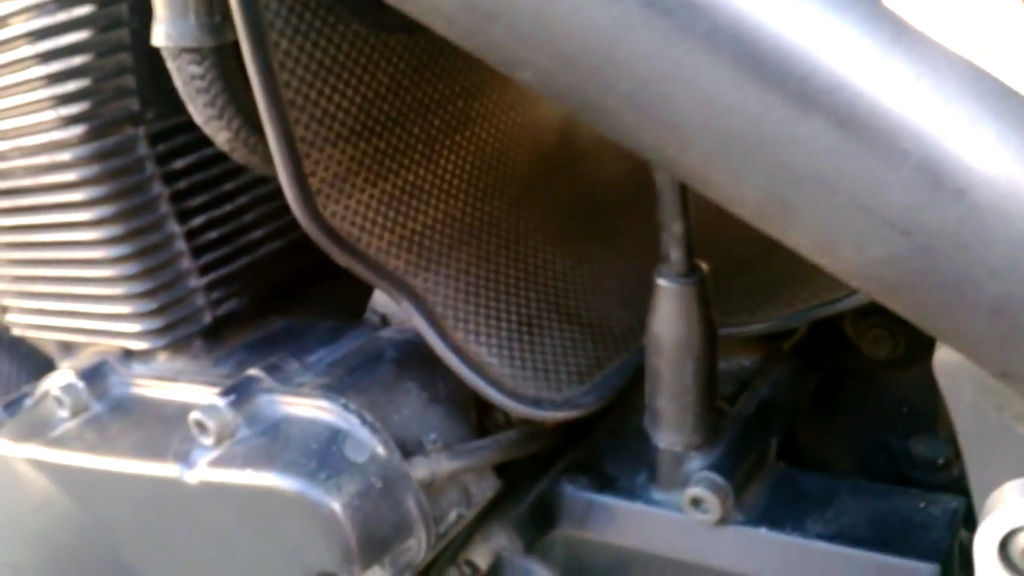

malaga1 escribió:DaCrest. creo q en 400greybike había uno que puso un protector o algo así. Voy a ver si lo veo
A mi también me suena una bandit que llevaba como una manta antitermica entre los carbus y el motor.
No se si es esa que comentas malaga?

La verdad es q parecía una pieza plástica blanca q separaba los carburadores de los cilindros.
Quien sabe si podría valer alguno de los protectores térmicos q llevan los coches cerca del turbo o de los catalizadores
El tipo este q digo habia cambiado basculante y swap de horquilla invertida entre otras cosas

Ese panel para amortiguar el calor entte motor y carburadores también es una buena idea aunque no se si el desgaste de las guias es por calor o ta por los años que tienen.

Leí hace tiempo en algún lado que esa protección de los carbus frente al calor de los cilindros se instalaba en las GSX-R 750 de refrigeración mixta, para que el exceso de calor que les llegaba de lleno no evaporara la gasolina y así no interfiriera en el funcionamiento normal de la carburación.

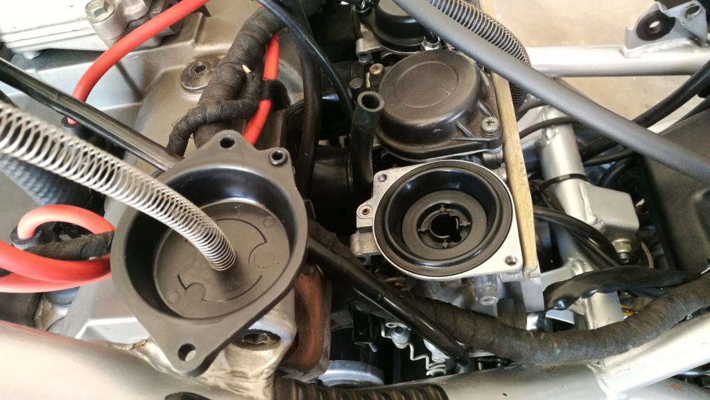

Volviendo al envolving para actualizarlo un poco, después de liarme con emulsores y agujas chinas y no sacar provecho por ahora, he vuelto a lo de mi moto, como me dijo Capitan, cogí los mejores emulsores que tenía, los que vi menos ovalados o nada ovalados, no se si por dentro lo estarán, puse las agujas en posición media y chiclé de 102,5, en bajos bien, empieza a salir bien desde las 2.000 rpm, aunque hay una cosa que luego explicaré. la moto con todo esto bien pero ya en altas, de 8.000 rpm para arriba sube pero la noté con falta de aire, llevo escape libre sin dbkiller, filtro original limpio y sin aceitar, después de limpiarlo como lo noté un pelín con aceite lo dejé así; después de probarla unos días así desmonté de nuevo para ponerle el chiclé de 100, ajusté los alambres de las agujas de los flotadores para que estuvieran más abiertos y no tocarán con las pestañas,
La Roja Transformada | - Página 12 114
La Roja Transformada | - Página 12 213
tras esto ajuste a 14,6 y los carburadores se han quedado así, cerca de la línea de unión de cubetas con carburadores o en línea,
La Roja Transformada | - Página 12 313
me acuerdo que Capitan me dijo dejarlo un poco por debajo de la línea, creo que están bien, la he sacado hoy y en altas ya sube mejor, así que la dejo con los chiclés de 100, si cambio a filtro k&n ya pondré de 102,5.
Lo que tengo una duda es sobre el ralentí, la aguja de las rpm hace un especie de baile del sambito, arriba abajo y no sé si es que tendría que bajar un poquito el nivel de las boyas, bailan las agujas con emulsores por algo de desgaste, guías, he puesto las que mejor estaban, sin muchos signos de desgaste algunas o es que me falta afinar un poco más los tornillos de mezcla, ahí va un video, la moto ahora va muy pero que muy bien, falta ese pequeño quebradero de cabeza con el ralentí,

Acierdate de mi caso David, ha cambiado a peor. Es casi mejor dejarla como está si va al 95% q ponerse a experimentar.
¿A qué te refieres con que has ajustado los alambres de las agujas de losnflotadores para q no rocen con las pestañas?

malaga1 escribió:¿A qué te refieres con que has ajustado los alambres de las agujas de losnflotadores para q no rocen con las pestañas?
Que he abierto un poco más los alambres de las agujas para asegurarme que no tocan con la pestaña donde se aguanta y suba y baje bien la boya.

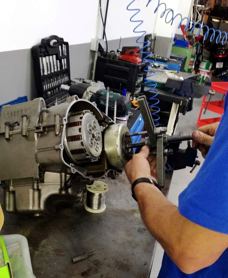

Un poco de actualización, se quitó el alternador del motor de reserva para cambiarlo y ahora carga como debe,
La Roja Transformada | - Página 12 115
La Roja Transformada | - Página 12 214
este es el estropeado, aparentemente no se ve quemado, pero no funciona en dos de sus fases, quité la funda del cableado y tampoco noto el cableado roto por ningún sitio, la pregunta que tengo es, ¿se puede llevar a reparar? para tener otro de reserva, ¿algún sitio donde los reparen que sea de confianza?

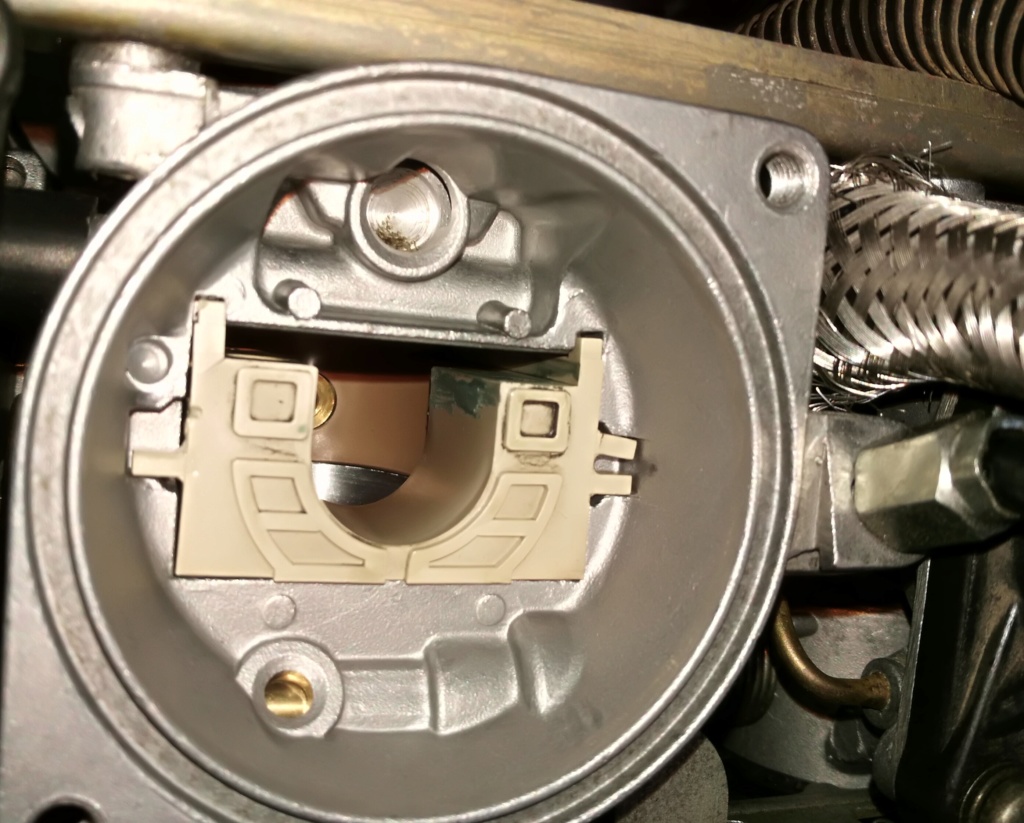

al mismo tiempo quité carburadores para ver como estaban y me encontrado con las guias asi, no es que sea mucha suciedad y la moto iba bien pero con 2.000 km y filtro de gasolina, no se este povillo o especie de pasta verde que es, ¿colorante que le ponen a la gasolina?¿porque en la parte derecha de la guia y no en la izquierda?, tendré que investigar, la gasolina siempre la cojo en Repsol, color verde, por eso de que dicen que es buena gasolina.....

Son restos de colorante de la gasolina, no te preocupes.
Con respecto al reglaje de válvulas en mi caso pasó igual, una un pelin fuera de sitio pero nada más.

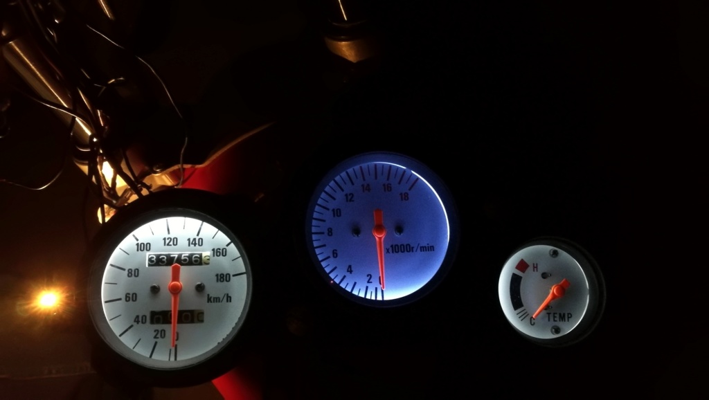

Empezando por los “nuevos” relojes, se han restaurado un poco, pintando las agujas y ver como conectarlos al cableado de la moto, ya que las fichas y terminales eran diferentes a los relojes originales, por primero me encontré con que el cuentakilómetros parcial no tenía manecilla para ponerlo a cero y tampoco esparrago con rosca, así que aproveché de un reloj que tengo hecho polvo para aprovechar piezas y tuve que cambiar el parcial de este que tenía rosca y manecilla por el que cogí de Japon,

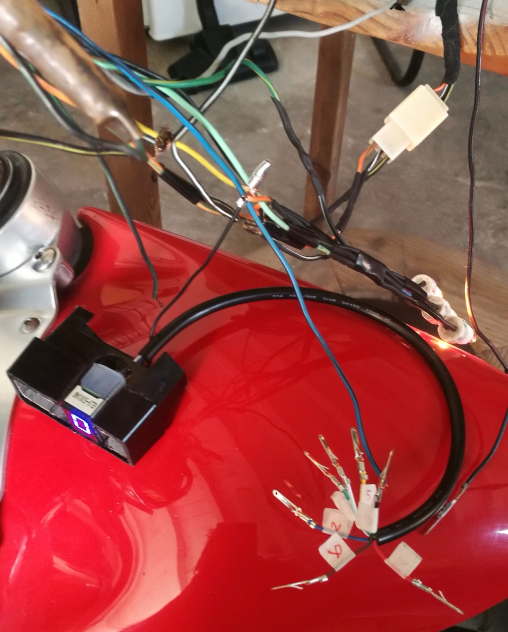

aqui probando las nuevas conexiones y el "nuevo" cuadro de mandos, se han puesto led.

y aqui probando también el cuenta marchas para saber como y donde van conectados los cables,
La Roja Transformada | - Página 12 511
En cuanto al reloj de temperatura del agua no tengo claro aún donde conectar los cables, supongo que irá o irán algunos a los sensores del termostato, habrá que investigar donde van,
La Roja Transformada | - Página 12 710
de este reloj salen tres cables, de los cuales y probando con una batería que tengo echa polvo, cable rojo en positivo y azul en negativo, la aguja sube aprisa hasta hacer tope y si enseguida pongo el cable verde en negativo baja la aguja,
La Roja Transformada | - Página 12 610
a ver si Capi me puede hechar una pequeña mano de como conectar estos cables llegado el momento de montar todo y que fucione correctamente.

Por partes, los relojes están de putísima madre y ése de agua está de lujo. Si es un cuadro de GSX-R 400 puedes buscar el esquema eléctrico y/o el manual a ver si ahí puedes ver dónde va cada cable.

Mensaje por dacrest el Sáb Dic 22, 2018 8:21 pm
Una idea que se puso en el Envolving de Capitan era esta,
La Roja Transformada | - Página 12 Img_2021
La Roja Transformada | - Página 12 Img_2022
falta saber si hay relojes de medición más pequeños que de 52 mm, con esa idea irían todas las mediciones, temperatura agua, presión aceite, voltimetro y reloj, igual cuando ponga araña y cúpula, con los relojes originales y soporte fuera me pongo a trabajar en ello, se trabaja mejor y se ven los pros y los contra ya que no esta montado en la moto, también habría que saber diámetro de relojes y largo.
Mensajes : 1386
La Roja Transformada | - Página 12 Empty Re: La Roja Transformada |
Mensaje por miatapep el Sáb Dic 22, 2018 9:48 pm
Los chinitos ya han copiado los relojes de la Bandit 400 Limited......a ver quien se atreve a comprar esto. La Roja Transformada | - Página 12 201797519
https://es.aliexpress.com/store/product/Speedometer-Instrument-Gauge-For-Suzuki-GSF250-400-750-1000-Bandit-GJ77A-77A-New/2771020_32832846186.html?spm=a219c.search0604.3.1.65be4f86nb3yKN&ws_ab_test=searchweb0_0,searchweb201602_5_10065_10068_10547_319_10891_317_10548_10696_453_10084_454_10083_10618_10307_10820_10301_10821_538_10303_537_536_10059_10884_10887_100031_321_322_10103,searchweb201603_51,ppcSwitch_0&algo_expid=294cec60-ef43-41bc-b646-2b33169539f2-0&algo_pvid=294cec60-ef43-41bc-b646-2b33169539f2
Mensajes : 803
Moto : Suzuki Bandit 400 1991 /Suzuki GS450S 1988 / Vespa 50 1966/ Yamaha YZF750R 1994
