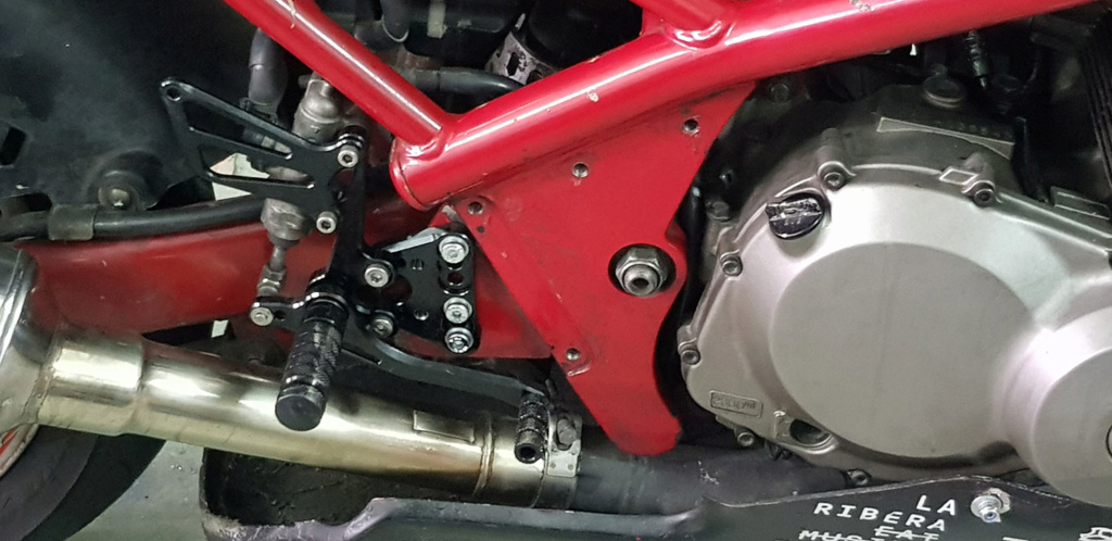

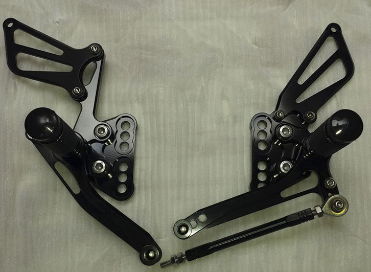

Mensaje por Igor Zirion el Mar Jul 03, 2018 10:46 pm
Quedan 12 días para la carrera y se están apurando los últimos retoques:
Estriberas retrasadas, la razón de su sustitución por las originales son:
Pros:
-Cambio de posición sobre la moto .te "Lanza" hacia delante .
Trasladando tu peso mas cercano a la dirección y a los frenos que más utilizas. MÁS CONTROL.
-Más alejadas del asfalto.Cuando más rápido vas más inclinas y más fácil es por lo tanto tocar con ellas en el suelo. Con el consiguiente "sustito".
Contras:
-Posición más incomoda. (Para viajar? No gracias)
-ya no avisan...... desaparecen los chivatos y son rigidas. No se repliegan como las de calle..
SOPLETE RACING TEAM - Página 5 Estrib10
Que lucen así después de adaptarlas, ya que eran de GSX-R.....
SOPLETE RACING TEAM - Página 5 20180711
SOPLETE RACING TEAM - Página 5 20180710

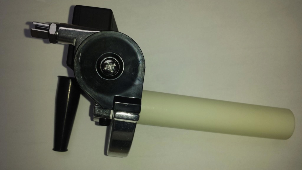

PUÑO RÁPIDO, con menos recorrido más interruptores de ON/OFF:
A diferencia de lo que se suele creer, se instala para una MEJOR COLOCACIÓN DE LA MANO no para dar GAS MAS RÁPIDO.
Con un puño de serie para poder ir a tope se tiene que doblar mucho la muñeca, con un puño rápido, se consigue ir a tope manteniendo en linea la mano con la muñeca y con el brazo, con el consiguiente resultado de un menor cansancio.
SOPLETE RACING TEAM - Página 5 33665110

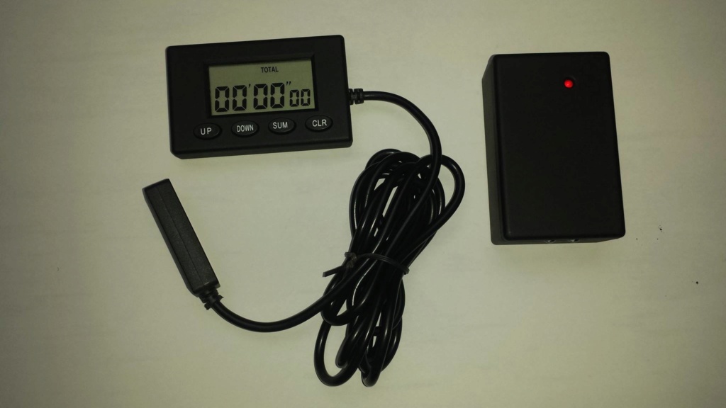

LAP TIMER
El display (receptor) : que nos marca los tiempos en su pantalla durante las tandas y los memoriza para poder al volver a box consultar la información. así el tiempo realizado vuelta tras vuelta.
SOPLETE RACING TEAM - Página 5 33664610

Con respecto al puño rápido he visto hilos por ahí donde instalan el de una R6 por ser más corto de recorrido. Imagino q con las consecuencias que decís Wink
