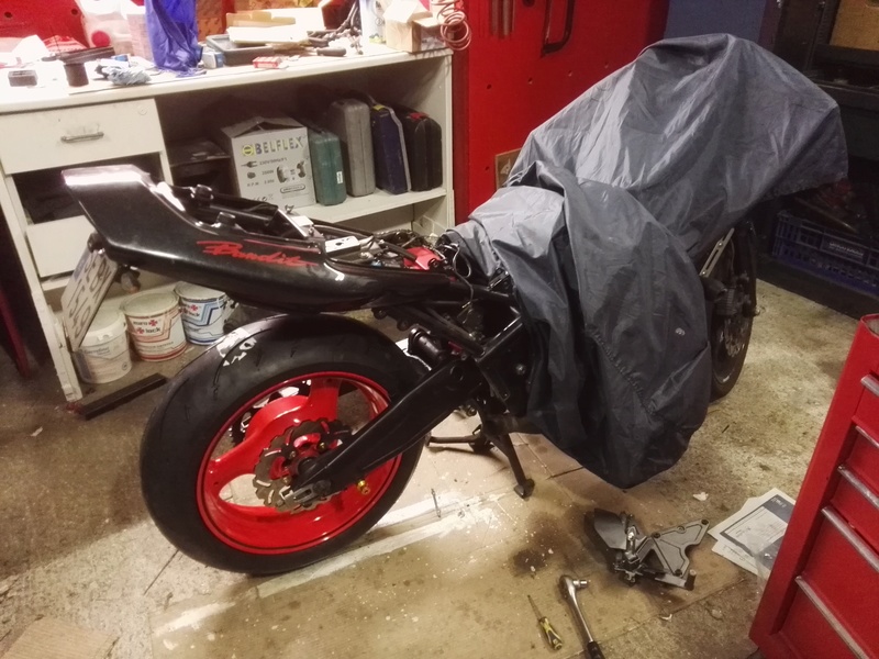

Mensaje por jj_vill el Mar Mar 20, 2018 11:17 pm
un pequeño adelanto de lo que tengo realizado, ya me vinieron piezas lacadas (llantas y basculante) he desmontado pinza y estoy pendiente de que me lleguen gomas nuevas, tengo llantas montadas con neumaticos dunlop sportsmart 2 max, y nada unas fotos de todo presentado a falta de algunso detalles que pulir y montar todo correctamente:

aqui podeis haceros una idea de la diferencia de una 150 a una 180
Molinillo de vuelta - Página 2 Bascul12
Molinillo de vuelta - Página 2 Bascul13
Molinillo de vuelta - Página 2 Bascul11
Molinillo de vuelta - Página 2 Bascul15
