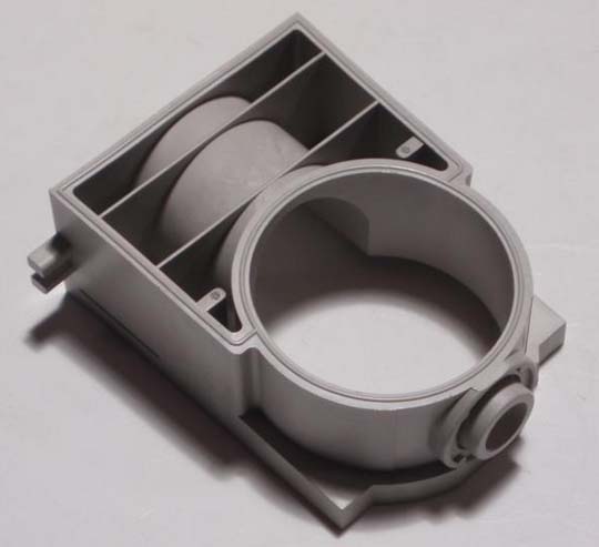

Y aquí una empresa q las hace con una impresora en 3d por 13€/14€
https://www.shapeways.com/product/SQE4HSGGY/suzuki-gs500-carburetor-slide-guide?li=shareProduct
Imagino q sería cuestión de saber si el material aguanta el contacto con la gasolina

y esta la de 3D,
como ya me ha salido el rabo de conejo, he pedido una de cada, la de la BMW y la de 3D, me llegan esta semana que vamos a entrar, así que podré comprobar si las de la BMW son buenas o no y la 3D también en cuanto a medidas y probadas dentro de los carburadores, en cuanto a las 3D y después de hablar vía email con el chico, realmente shapeways es una empresa de fabricación de piezas en 3D, un tiene un proyecto, lo envía, se lo fabrican según palabras del que quiere realizar el proyecto y se lo fabrican, si de esa pieza hay más gente interesada en ella, shapeways se queda un tanto por ciento y el realizador del proyecto supongo que otro tanto; hablando con él, lo que me comentó es que compró una de una BMW F650 que son iguales a las de la GS500E y la hizo copiar en Nylon PA 2200, buscando también por internet es un material resistente a temperaturas altas, entre 172-180 C, y a químicos como hidrocarburos, aceite, etc…, aquí un pdf con las propiedades de este material
https://www.sculpteo.com/static/0.30.0-49/documents/materials/polyamide_PA2200/PA2200_Product_information_03-10_en.pdf
,la calidad de este plástico se mide en las micras de capas que se usan para realizar la copia, esta pieza se ha hecho a 120 micras, se puede hacer creo hasta 150.
Después de todo lo dicho solo toca esperar y comprobar piezas.

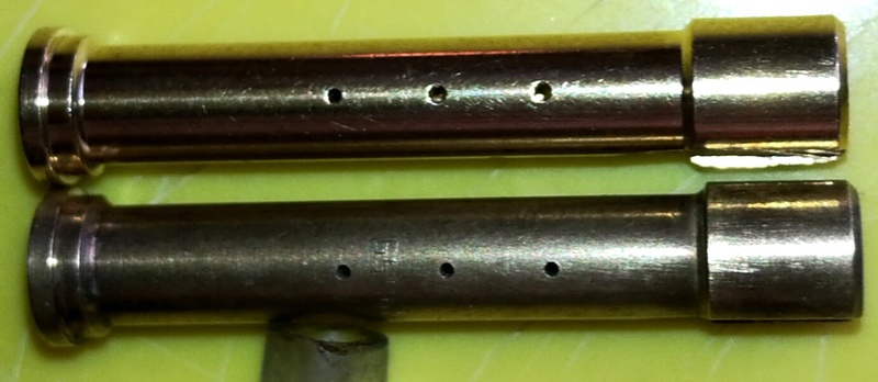

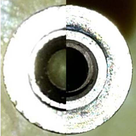

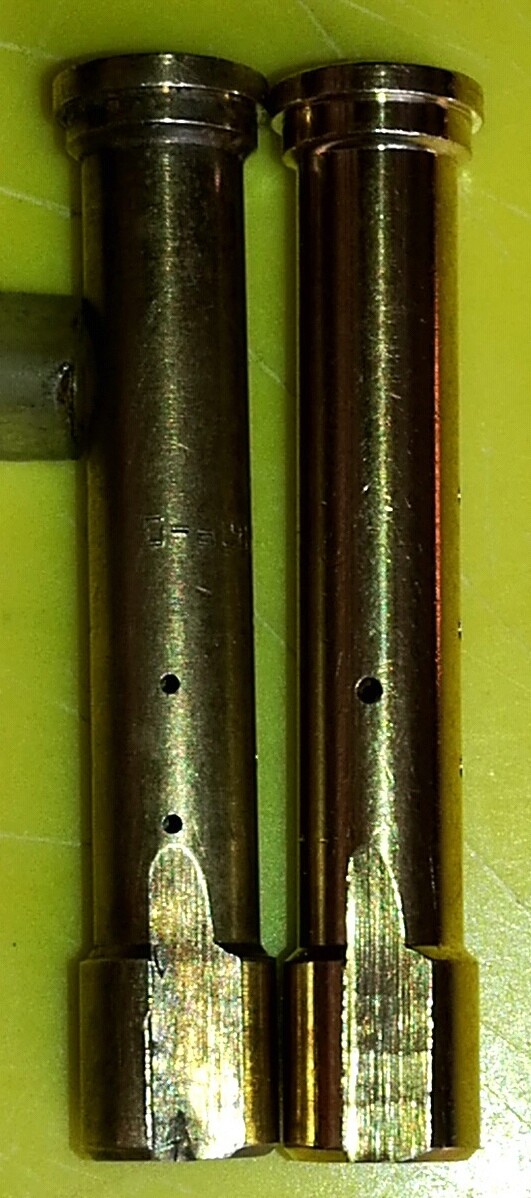

Emulsores, ya que son las piezas que van en las guías, pongo aquí algo de información ya que también se desgastan; buscando, en aliexpress venden juegos de emulsor más aguja, lo que pasa es que son emulsores y agujas para las bandits del 91 y 92 que usan el emulsor P-0 y la aguja 5EZ67, no he encontrado para agujas de 74 y 80; pedí 4 juegos y ya me llegaron, la diferencia de circunferencia entre emulsor nuevo y viejo se nota, izquierda nuevo, derecha viejo o usado,
cogiendo los emulsores usados y sus agujas y metiéndolas hasta donde empiezan las letras de denominación de aguja, hacen movimiento, no mucho pero lo hacen, los emulsores tienen holgura, con los emulsores nuevos y sus agujas comprabas de la misma manera no tienen movimiento, también he probado con mis agujas viejas con los emulsores nuevos y tampoco hay movimiento, así que lo que está desgastado son los emulsores.
Otras diferencias que he visto en los nuevos emulsores son estas, donde van los tres agujeritos, en los nuevos ,arriba, son más grandes los dos primeros y el tercero un poco más pequeño, en los emulsores originales, abajo, son más pequeños,
otra diferencia, donde van dos agujeros en los originales, izquierda, en los nuevos, derecha, solo lleva uno y es más grande que los otros dos,
otra diferencia que he visto es que por donde entran las agujas, en los nuevos, los agujeros son cónicos mientras que en los originales rectos,
esto es un punto a favor ya que las agujas entran más directas sin tocar con ningún escalón haciendo el desgaste menos prematuro, claro es, teniendo también guías, compuertas y membranas en buen estado.
No sé como irán estos nuevos emulsores nuevos con un agujero menos y más grandes, hablando con Dani, Malaga, esta mañana, los kits de carburación de Yosimura llevan más agujeros o los llevan más grandes, así que supongo deberán de ir mejor, también he pesado los dos emulsores, nuevo y original, y pesan lo mismo 7 gr, a parte en el anuncio de aliexpress pone para GSF 400 91-93 + VC, faltaría confirmar si las VC llevan estos mismos emulsores o es que los chinos han copiado los de Yosimura......también me estan empezando a salir las orejas de conejo
