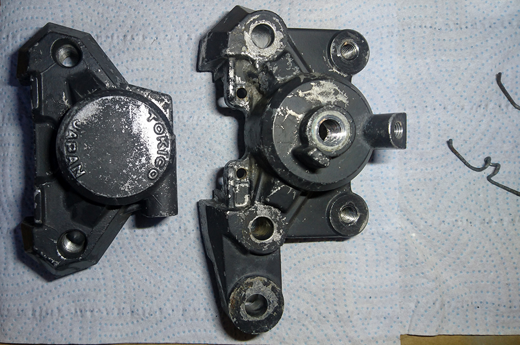

Actualización del día, pinza de freno trasera.
Antes:
Digievolucionando a Raven - Página 14 Calipe12
Después:
Digievolucionando a Raven - Página 14 Calipe13
Kit de reconstrucción en camino!! (retenes y demás) cheers cheers
Y la pregunta...voy a por nota y me meto a pintarlas o no me complico y las dejo como están? Razz Razz
Digievolucionando a Raven - Página 14 Calipe14

Mensaje por Aysen27 Lun Abr 27, 2020 2:24 am
Una pintadita nunca viene mal y son cosas sencillas de pintar. Una anticalorica negra y a correr

¡Pinta!

Ivandit escribió:Después:
Ooohhhh……. qué pasada!!  cheers
Cómo se nota que ahí hay método!  Cool
Qué monaco me entra de cacharrear... leñe!!  bounce
Hay piezas en las restauraciones que no se pintan para conservar el color original y para que se aprecie bien la pátina y el paso del tiempo. Así las motos quedan más auténticas, con más sabor a clásica.
Pero en este caso, yo las pintaría, más que nada por dejarlas protegidas, no solo por estética, porque donde tu vives hay mucha humedad y dejar el metal desnudo no es nada bueno.
Con una buena lijada y un spray negro mate o satinado quedarán nuevas.

Ya que estas haciendo un gran trabajo, pues aprovecha y dale una manita de pintura.
Porque sino vas a mirar el freno cada dia arrepintiendote de no haberla pintado
Y lo sabessssss ......

Mensaje por Ivandit Jue Abr 30, 2020 10:25 pm
Lo se, lo se, por eso preguntaba Twisted Evil
Ahora estoy hecho un lio con imprimadores, pinturas y lacas anticaloricas (que se ve que es lo que tiene que ser para las pinzas). Miro y miro opiniones en Amazon y siempre hay quien dice que la que pinta bien, nunca mejor dicho, es una mierda...y me debo haber visto como 2000 tutoriales en Youtube!
Para el basculante igual, aunque la unica duda es el lacado: por lo visto el mas mejor es un tal Spraymax 2K clear coat, acabado profesional y resistente a todo lo que le echen para que la pintura aguante bien.
El problema? que por lo que se ve es mas toxico que una novia loca y hay que usar una mascara en condiciones, respirator que le llaman aqui, gafas y hasta he visto que recomiendan traje desechable...y por supuesto la mascara esta agotada en todas partes Rolling Eyes
Otra duda que tengo es si hacer solo el trozo que esta oxidado, menos currada pero no tengo claro como quedaria el acabado en las zonas solapadas. Aunque siendo en la zona interior igual no canta mucho si no queda bien?

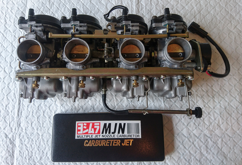

Por otra parte, por fin he montado los carburadores con todas las piezas nuevas, ha sido una mañana entretenida...
Digievolucionando a Raven - Página 14 Carbsb10
Por si algo os llama la atención, os pongo una foto más en detalle...CHUCHESSSSSS Twisted Evil Twisted Evil Twisted Evil
Digievolucionando a Raven - Página 14 Needle10
Y después de un buen rato de Tetris, la satisfacción del resultado...ahora si que tengo prisa por montar el escape y el tren trasero para poder arrancarla y ver que tal va el invento!!  Digievolucionando a Raven - Página 14 3127170514  Digievolucionando a Raven - Página 14 3127170514  Digievolucionando a Raven - Página 14 3127170514
Digievolucionando a Raven - Página 14 Carbsa10

Twisted Evil grrrrrrr......me pregunto como tirará la B400 con eso....

Una pregunta y puede que sea tonta por mi ignorancia....
Que es eso a la izquierda de la aguja y al lado del emulsionador que lleva una pieza roja???
Mis carbus no llevan eso....
Digievolucionando a Raven - Página 14 Empty Re: Digievolucionando a Raven
Mensaje por Ivandit Sáb Mayo 02, 2020 10:57 am
bcnbandit escribió:Una pregunta y puede que sea tonta por mi ignorancia....
A la derecha son el emulsionador y aguja Mikuni de serie, a la izquierda los del kit MJN de Yoshimura. La aguja va perforada para (se supone) optimizar el vaporizado y distribucion de la gasolina en la boca del carburador Wink

Mensaje por bcnbandit Sáb Mayo 02, 2020 6:44 pm
armata_PDT_43
Aaaaaaaaaaaaamigo ahora si.
Muchas gracias ivandit

Pinza recién salida del horno y kit de reconstrución recibido...una cosa menos!! b15wd
