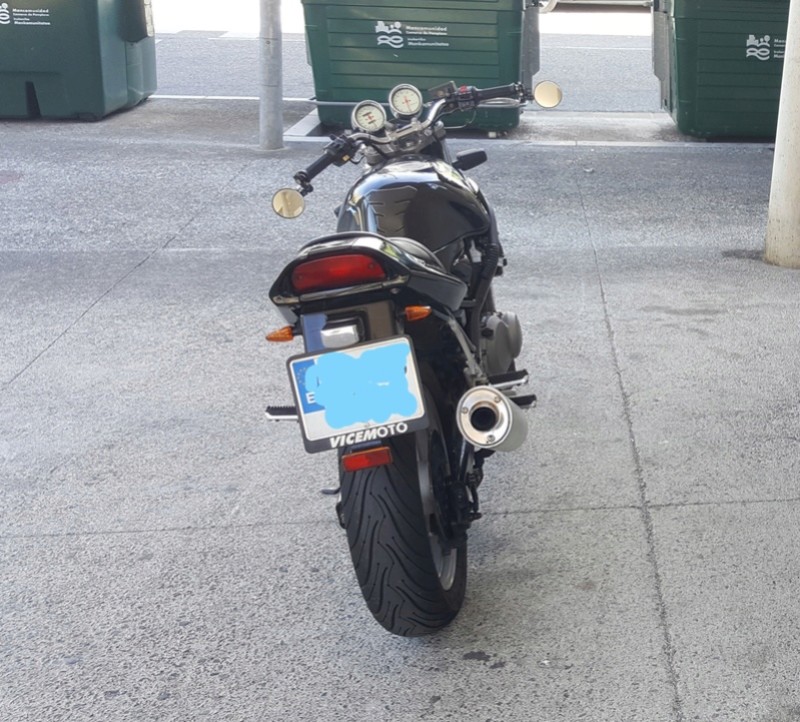

Y bueno estoy feliz, le he ido haciendo todo yo, siempre leyendo, informandome y preguntando mucho. Cambio de aceite, refrigerante, pastillas de freno, purga del sistema de freno, cambiado intermitentes, reparado el guardabarros delantero con fibra de vidrio, le cambíe la tapa del embrague que estaba rascada... Ahora le he pintado las llantas negras y le he puesto el tren delantero de una gsxf. Todo va genial. Últimamente hace cosas un poco raras al ralentí, y cuando se calienta va como ahogada en bajas... No se si será un tema del CDI. Os dejo unas fotos de cómo está ahora. Me alegro de haberme lanzado a presentaros a mi y a mi bandida. Un saludo

Los síntomas que comentas los hemos padecido algunos antes de limpiar y carburar. (El depósito está obsesionado en oxidarse, no tiene otra manía, y va tupiendo el filtro de la llave de la gasofa y los conductos de los carbus)

Llevo un tiempo pensando en carburarla sí, pero no sé si comprarme un vacuómetro y hacerlo por mi cuenta o llevarla al taller... Me da respeto manipular los carburadores pero alguna vez me gustaría hacerlo y aprender. Qué opinais?
En cuanto al tema del óxido del depósito, era una de mis sospechosos para el comportamiento raro en bajas de la moto. Cómo puedo hacer para sacarlo?

Sobre el óxido, si estuviera muy picado el tanque directamente no podrías casi andar con la moto, pues taponaría la salida de gasolina.
Puedes desmontarlo, vaciarlo y darle la vuelta una vez seco a ver si sale algo.
