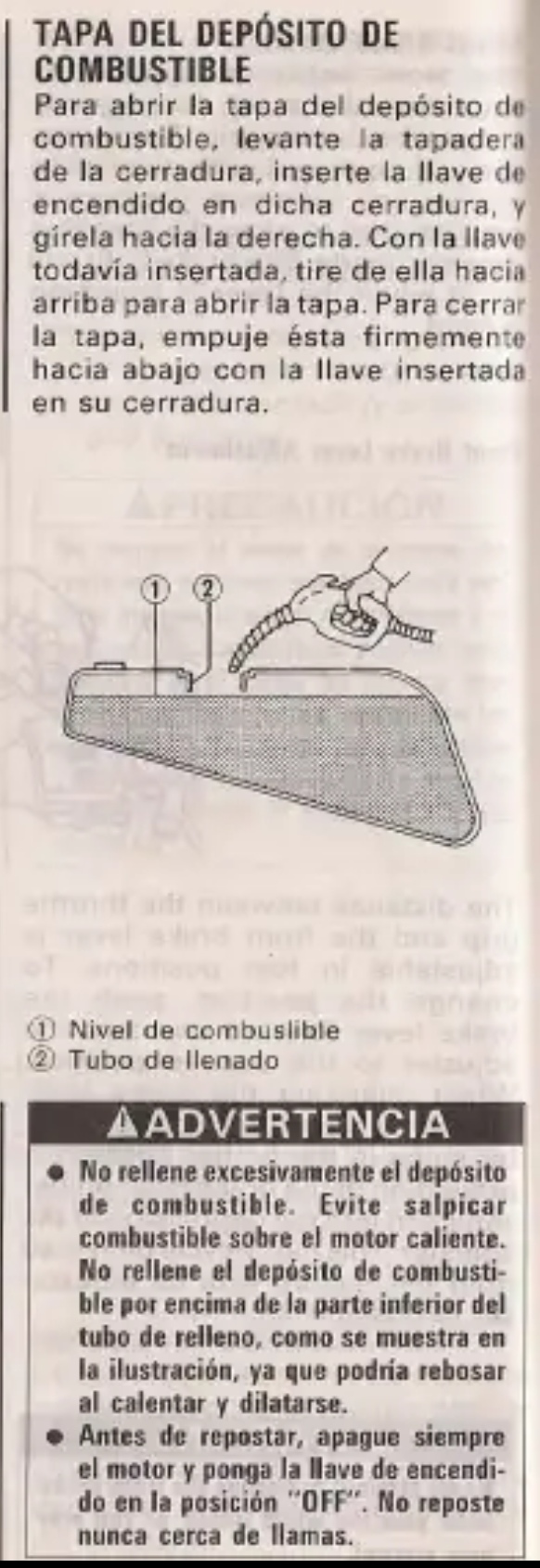

Me quedo con el último párrafo pero de todas formas hay q llenar menos el depósito. Al principio me pasaba lo mismo q a ti y si dejaba la moto aparcada tanto con caballete como con pata lateral recien repostada luego olía a gasolina tela por lo q ahora lleno el depósito sobre el caballete y nunca paso de donde dice el Manual de Usuario de Suzuki GSF 400 Bandit
