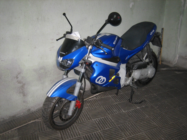

Uf!!…. esta semana he tenido un día muy feliz, pues por fin ha llegado a mi garaje esta preciosidad!!
La verdad que tiene un diseño espectacular, y cuanto más la miro de cerca más me gusta...
Os enseño las fotos tal cual ha llegado:
Vista lado izqdo.:
Vista lado dcho.:
Vista frontal:
Vista trasera:
Cuadro de mandos:

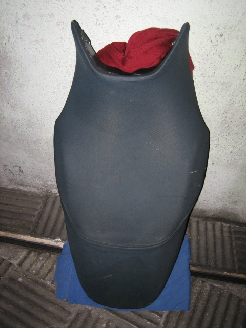

He limpiado el asiento a conciencia, pero de este estado ya no se puede pasar porque tiene algunos rayajos y el tono del tapizado desluce mucho a la moto:
Eso si, la parte inferior ha quedado a full...

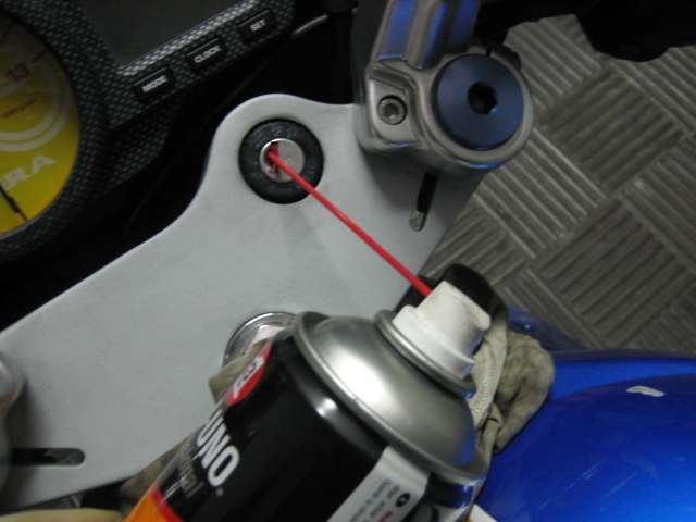

Iba todo bastante rígido, así que tocaba un buen engrase de cerraduras y partes móviles:
Uf!, esto ya es otra cosa. Ahora ya me recuerda más al tacto de mis otras motos.

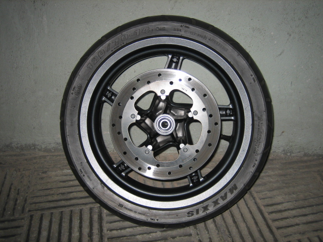

También le he dado tralla a la rueda delantera. Al llegar he visto que se ha desinflado del todo y que pierde aire por la válvula, La he desmontado para limpiarla mejor y para ver como estaba todo.
Vista del Antes:
Durante:
Y Después:
Comentar que el disco está completamente NUEVO, así como los rodamientos. Lo único que estos últimos y el eje estaban algo secos para mi gusto.
Vista del Antes:
Y Después:
Esto ya es otra cosa. Estaba la rueda apoyada en el banco y ya me daba buen rollo verla...

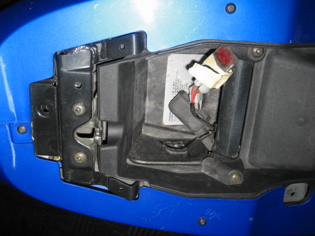

He seguido con la limpieza de la caja de la batería.
Antes:
Después, y ya con la batería conectada:
Por cierto, que en su interior y al fondo me he encontrado este tetón de goma por ahí tirado:
Bueno, ya encontraré donde iba montado.

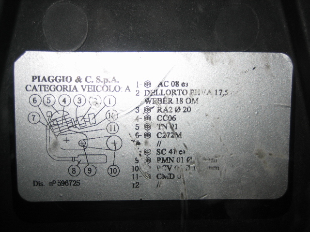

También he limpiado las etiquetas informativas de la fábrica. Éstas no deben rozarse ni rayarse para poder ver bien la info que contienen, pero en fin...

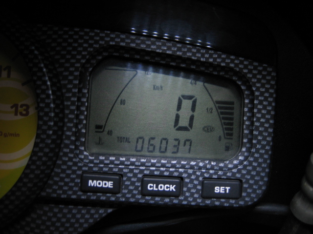

Y esta foto si que me ha dao buen rollo...
Madre mía....... solo seis mil y pico kms.......

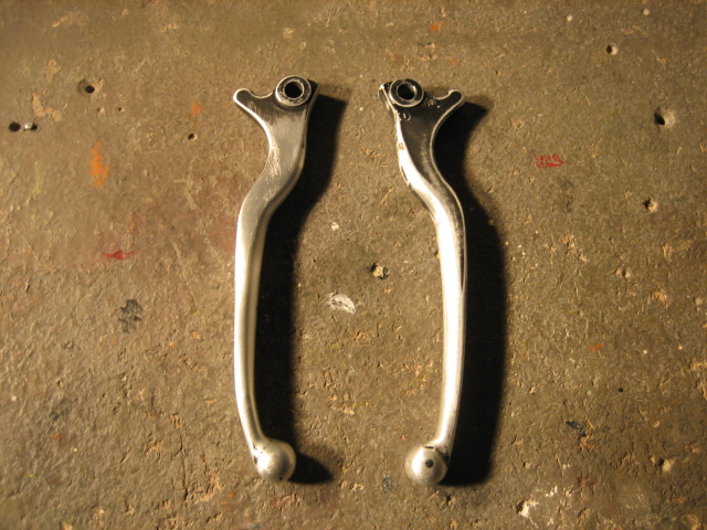

Tema manetas: Verlas en ese estado con la pintura original desgastada no me estaba molando nada, así que las he desmontado para pintarlas como Dios manda.
He desmontado la izqda. y sin problemas, pero al darle caña a la dcha. me he fijado que estaba torcida:
Así que utilizando la izqda. de muestra la he ido enderezando con mucho cuidado, no sea que partiera:
Ná, al final ha quedado muy bien. Me gusta mucho recuperar piezas, pues pienso que es lo más importante a la hora de restaurar una moto o motor.
Y aquí ya afinadas y lijadas para pasar a pintura:
Asociando cosas, me he dado cuenta que la moto ha tenido una caída por el lado derecho, y creo que ha sido en parado. El espejo roto, la maneta torcida, le falta un chivato de la luz del pare y el embellecedor del escape partido, todo ello por el lado derecho... pues blanco y en botella. Y como no presenta otros grandes desperfectos, ni rayones ni plásticos partidos, por eso creo que ha sido en parado.

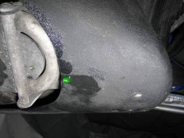

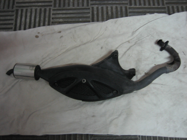

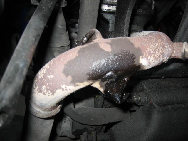

Sigamos... al mirar por abajo para investigar el escape he descubierto esto. Una pequeña fuga de líquido refrigerante que asoma por la quilla:
Y al mirar el colector descubro que fuga a través de los cortes realizados en los topes para anularlos. Están cortados y doblados, en lugar de cortados y soldados. Chapu al canto, pero rápida eso sí, oiga.

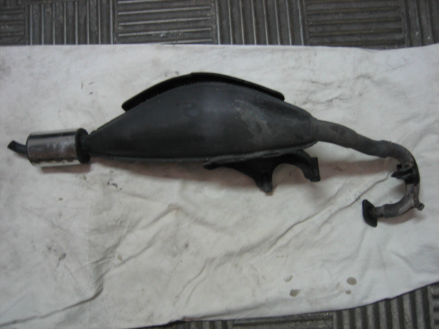

Aquí, escape ya desmontado. Como curiosidad decir que estaba bien apretado salvo la tuerca de la boca izqda. que estaba suelta, y, curiosamente, es la más difícil de acceder.
El escape está en un estado magnífico, sin siquiera un pequeño bollito:

Pues la verdad que me lo estoy pasando de P.M.
Si que tiene que ir bien, Dacrest, por lo que me han dicho, y como ya comenté, por lo que deduzco yo al verla. Siempre, claro, dentro de que es una 50, pero eso a mi no me importa, sobre todo porque estoy acostumbrado a ir en 50 cc con la mitad de la potencia que ésta, ja, ja,,,,
Sobre lo que me preguntas de si voy a soldar correctamente los cortes, claro que si. Eso está mal hecho, es una guarrería.

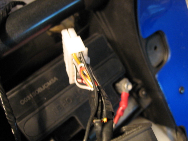

Perrerías y chapus/ñapas que voy observando que le han hecho a la moto...
Le falta el interruptor de la luz del pare trasero en el mando derecho:
Cinta de carrocero alrededor del portafusible:
Cables cortados y apaños raros en la clema:

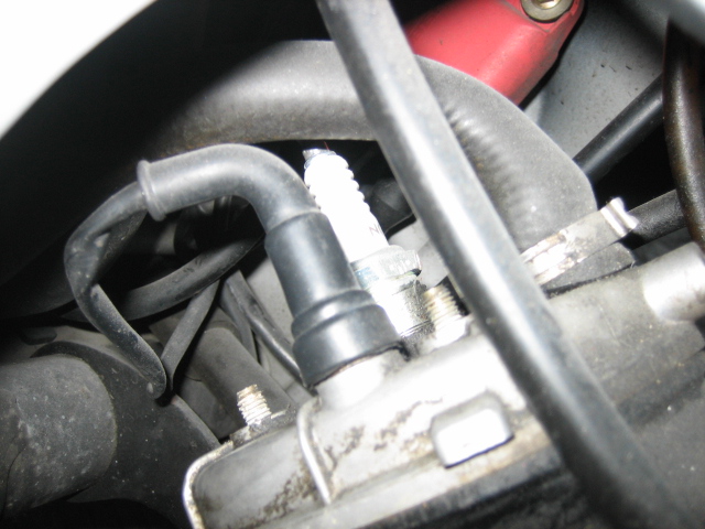

Y ahora lo que más me preocupa. Ausencia de pipa en la bujía:

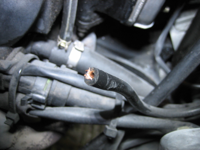

Cable de la bobina de alta cortado:
Y ausencia de tuercas en la culata........... JAAAARRRRRRLLLLLLLL.........!!!!
Buah!, el que haya dejado esto así... no me da buena espina, desde luego!...
Ojalá que solo sea que hayan utilizado la moto como un montón de recambio y le hubieran ido quitando piezas según las necesitaran. Podría ser. Eso espero...
