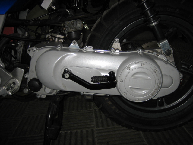

Mensaje por CYLON Jue Sep 24, 2020 11:54 am
Detalle de la "tapita" que faltaba en la tapa de la transmisión. Resulta que quedaba demasiado holgada, y tal vez por eso estaba desaparecida... bueno, o eso, o puede que la cogiera alguien "regalada", a saber... En fin, el caso es que para que ajuste bien y no se salga de su sitio, simplemente le he añadido un trocito del burlete adhesivo negro que ya os comenté que era muy útil.
Un gran día (Gilera DNA 50 2T) - Página 5 Img_7027
Un gran día (Gilera DNA 50 2T) - Página 5 Img_7028
Un gran día (Gilera DNA 50 2T) - Página 5 Img_7029
Un gran día (Gilera DNA 50 2T) - Página 5 Snz7us10

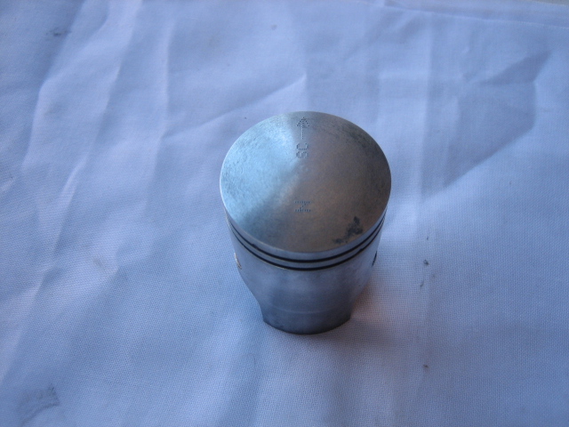

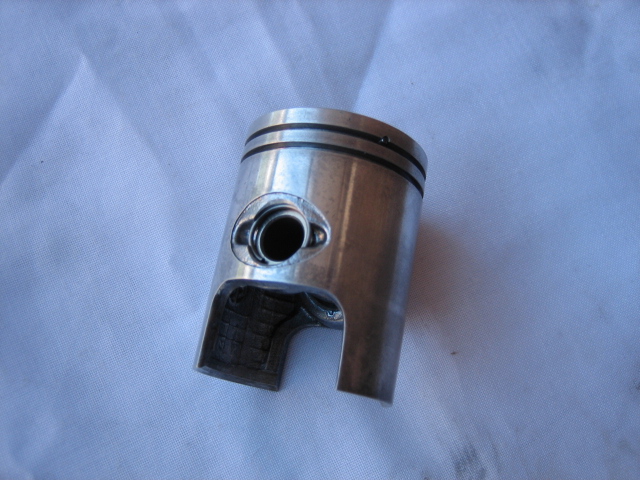

Mensaje por CYLON Sáb Sep 26, 2020 8:31 pm
Fotillos del pistón:
Un gran día (Gilera DNA 50 2T) - Página 5 Img_7035
Un gran día (Gilera DNA 50 2T) - Página 5 Img_7038
Un gran día (Gilera DNA 50 2T) - Página 5 Img_7036
Un gran día (Gilera DNA 50 2T) - Página 5 Img_7039
Un gran día (Gilera DNA 50 2T) - Página 5 Img_7037
Un gran día (Gilera DNA 50 2T) - Página 5 Img_7040

Mensaje por CYLON Dom Sep 27, 2020 9:44 pm
Gracias compis. Acordaros del Forete cuando hagáis alguna cosa en vuestras motos, pues de eso se nutre, y también gracias a esas aportaciones siempre se puede aprender algún truco o cosa que no se sabe. Wink

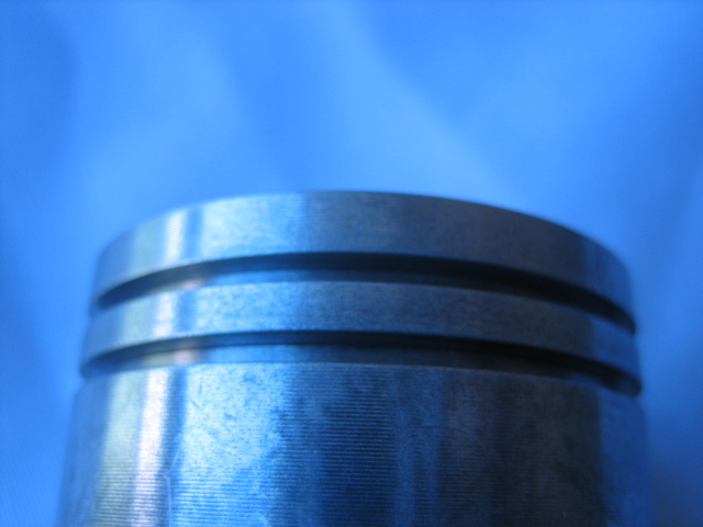

Este finde el pistón ha recibido una terapia de choque y ha acabado en plena forma... listo para la batalla!! Twisted Evil
Un gran día (Gilera DNA 50 2T) - Página 5 Img_7042
Un gran día (Gilera DNA 50 2T) - Página 5 Img_7043
Un gran día (Gilera DNA 50 2T) - Página 5 Img_7044
Un gran día (Gilera DNA 50 2T) - Página 5 Img_7045
Dejar los alojamientos de los segmentos libres de toda carbonilla tiene su miga, eehh!!.... ja, ja,,,,,  Laughing
Un gran día (Gilera DNA 50 2T) - Página 5 Img_7046
Un gran día (Gilera DNA 50 2T) - Página 5 Img_7047
Y finalmente, vista de los segmentos, que van a ser sustituidos. Debido al tiempo que ha estado parada la moto mejor poner un juego nuevo y nos curamos en salud.  Cool
Un gran día (Gilera DNA 50 2T) - Página 5 Img_7048

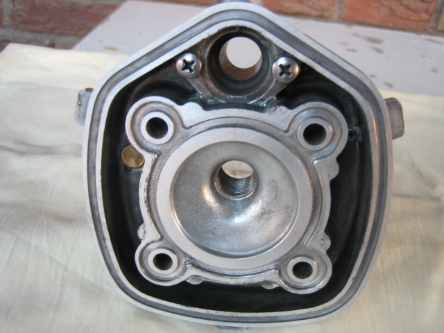

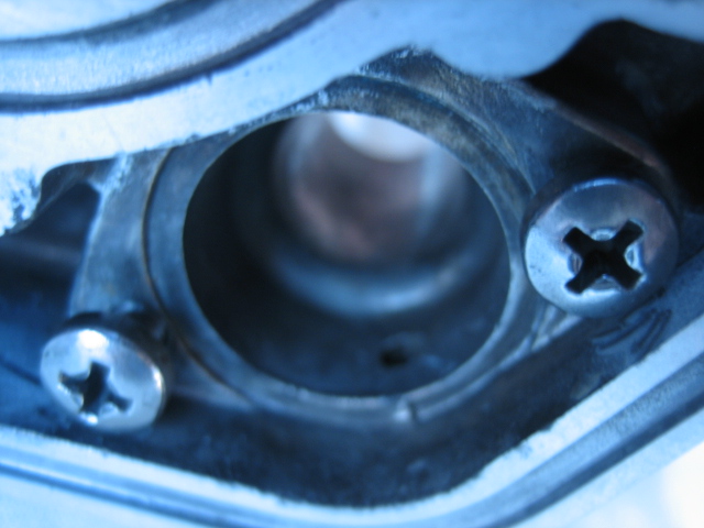

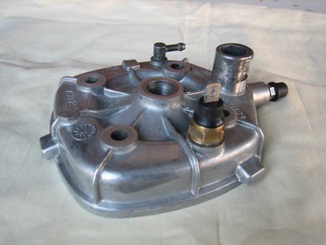

Mensaje por CYLON Lun Sep 28, 2020 8:56 pm

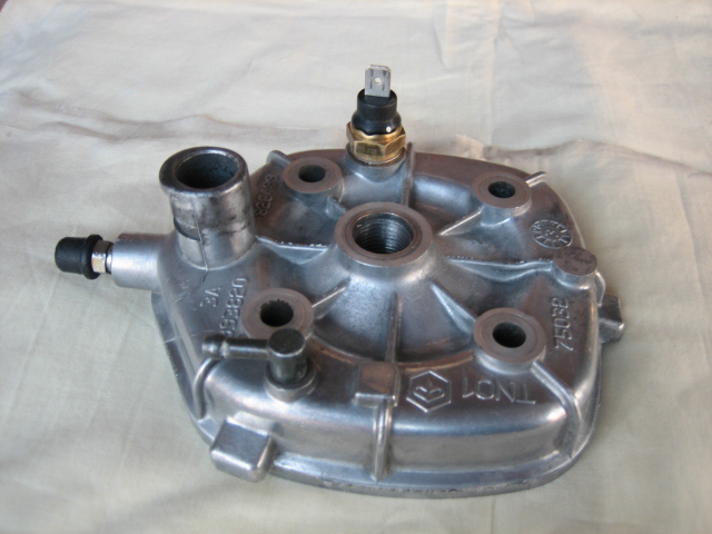

Vamos ahora con la culata!.........  affraid
Ooohhhh.... cacota de la güena, oiga!!  Rolling Eyes
Qué bien hice haciendo caso a mi colega el meca, cuando me aconsejó que abriera todo para mirar y verificarlo.
Un gran día (Gilera DNA 50 2T) - Página 5 Img_7051
Da la impresión que alguien limpió un trozo de la cámara de combustión, se cansó y la dejó así...  Laughing
Un gran día (Gilera DNA 50 2T) - Página 5 Img_7052
Un gran día (Gilera DNA 50 2T) - Página 5 Img_7050

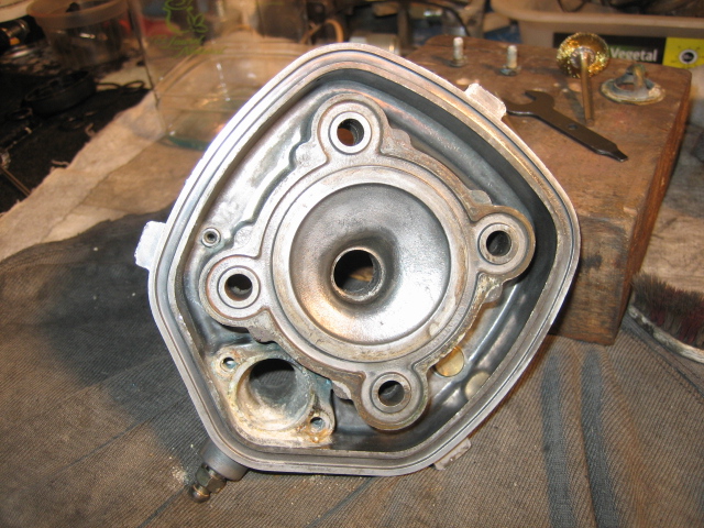

Un gran día (Gilera DNA 50 2T) - Página 5 Empty Re: Un gran día (Gilera DNA 50 2T)

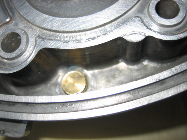

Mensaje por CYLON Miér Sep 30, 2020 8:20 pm

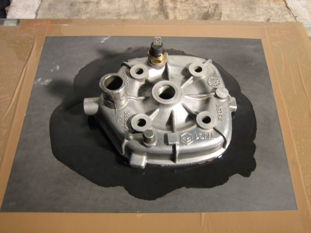

Dándole tralla al culatín... Twisted Evil
Un gran día (Gilera DNA 50 2T) - Página 5 Img_7058
Un gran día (Gilera DNA 50 2T) - Página 5 Img_7057
Una vez limpio de grasa y de depósitos por ambas caras voy a planificarlo un pelín con este truco. La lija es de agua de grano 800, y en lugar de agua se usa un poco de aceite. Hay que darle pasadas circulares pero sin pasarse de tiempo para no pulir demasiado material.
Un gran día (Gilera DNA 50 2T) - Página 5 Img_7059
Un gran día (Gilera DNA 50 2T) - Página 5 Img_7060
Un gran día (Gilera DNA 50 2T) - Página 5 Img_7061
Un gran día (Gilera DNA 50 2T) - Página 5 Img_7062
Lista!. Ha quedado muy bien, pero eso si, se ha llevao un buen rato de mano de obra... Os aseguro que estaba muy sucia, con un montón de depósitos adheridos por tos laos, orificios atascados, etc. affraid
Un gran día (Gilera DNA 50 2T) - Página 5 Img_7063
Un gran día (Gilera DNA 50 2T) - Página 5 Img_7066
Un gran día (Gilera DNA 50 2T) - Página 5 Img_7067
Un gran día (Gilera DNA 50 2T) - Página 5 Img_7069
Un gran día (Gilera DNA 50 2T) - Página 5 Img_7064
Un gran día (Gilera DNA 50 2T) - Página 5 Img_7065

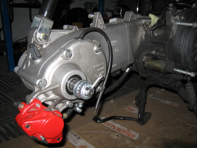

Mensaje por CYLON Vie Oct 02, 2020 7:26 pm
Somos unos fanáticos de las fotos del "Antes y el Después"... je, je,,, Twisted Evil

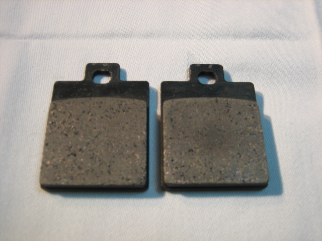

Bueno, sigo con el hilo... he desmontado la rueda trasera para ver como estaba todo. El resultado ha sido que en un estado estupendo:
Un gran día (Gilera DNA 50 2T) - Página 5 Img_7072
Limpieza del cárter y desmontaje de la pinza trasera:
Un gran día (Gilera DNA 50 2T) - Página 5 Img_7080
Un gran día (Gilera DNA 50 2T) - Página 5 Img_7078
Revisada y limpia la pinza trasera, junto con las pastillas, a las cuales las he pasado una mano de lija suave:
Un gran día (Gilera DNA 50 2T) - Página 5 Img_7073
Un gran día (Gilera DNA 50 2T) - Página 5 Img_7074
Un gran día (Gilera DNA 50 2T) - Página 5 Img_7075
Un gran día (Gilera DNA 50 2T) - Página 5 Img_7076
Como se puede apreciar apenas tienen kms. Habrá que ver luego como van.
Un gran día (Gilera DNA 50 2T) - Página 5 Img_7077
Todo montado:
Un gran día (Gilera DNA 50 2T) - Página 5 Img_7081
Vista del trabajo terminado por hoy:
Un gran día (Gilera DNA 50 2T) - Página 5 Img_7110

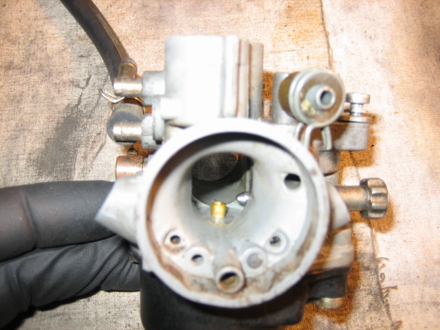

Mensaje por CYLON Lun Oct 05, 2020 2:13 pm
Ahora le toca al carbu:
Un gran día (Gilera DNA 50 2T) - Página 5 Img_7115
Un gran día (Gilera DNA 50 2T) - Página 5 Img_7116
Un gran día (Gilera DNA 50 2T) - Página 5 Img_7117
Un gran día (Gilera DNA 50 2T) - Página 5 Img_7118
Aún tenía algo de gasolina descompuesta de la última vez que la arrancaron... eso no es bueno porque lo que ha ocurrido es que ambos chiclés están completamente obstruidos...  affraid
Un gran día (Gilera DNA 50 2T) - Página 5 Img_7120
Un gran día (Gilera DNA 50 2T) - Página 5 Img_7119
Un gran día (Gilera DNA 50 2T) - Página 5 Img_7121

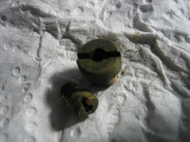

Así que se han quedado de remojo en la piscina.  Laughing
Un gran día (Gilera DNA 50 2T) - Página 5 Img_7122
Y la cuba también ya que en el fondo había depósitos bastante bien adheridos.
Un gran día (Gilera DNA 50 2T) - Página 5 Img_7123

Dejo vista de los chiclés tras sacarlos del baño en gasolina durante unas 48 h.
Un gran día (Gilera DNA 50 2T) - Página 5 Img_7129
Aquí los he podido limpiar bien por fuera, pero por dentro siguen pétreos...  affraid
Un gran día (Gilera DNA 50 2T) - Página 5 Img_7130
Tanto es así que he decidido volver a dejarlos sumergidos, pero esta vez en líquido para limpiar carbus.
Un gran día (Gilera DNA 50 2T) - Página 5 Img_7131
Un gran día (Gilera DNA 50 2T) - Página 5 Img_7132
