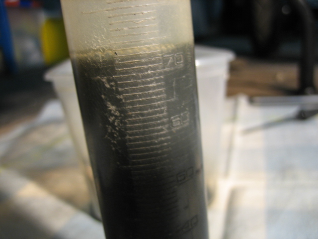

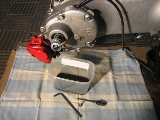

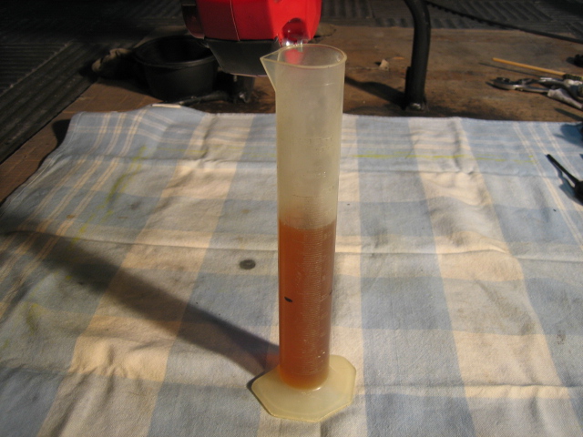

Ya que está todo desmontado he aprovechado para cambiar el aceite del cubo de la transmisión final. Como curiosidad comentar que el tapón superior de llenado estaba apretado a full (y eso que la rosca es de plástico)... mientras que el tornillo de vaciado (metálico allen) estaba prácticamente suelto (hasta rezumaba y todo). El mundo al revés...
Y he hecho bien!!... porque estaba mu negro...
Aparte que solo contenía 70 y pocos cc de los 85 que indica el libro de taller que debe llevar.

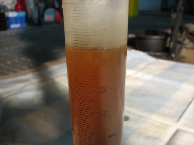

Aquí el aceite indicado, en este caso es el AGIP que recomienda Piaggio.
Con su nomenclatura.
Bueno, este colorcito ya es otra cosa, y además se queda a nivel con los 85 cc que tocan. Así irá todo más suave y se eliminarán ruidos metálicos innecesarios.

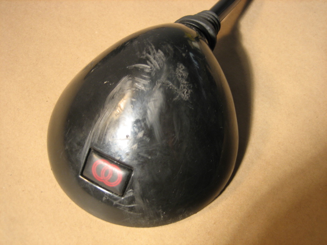

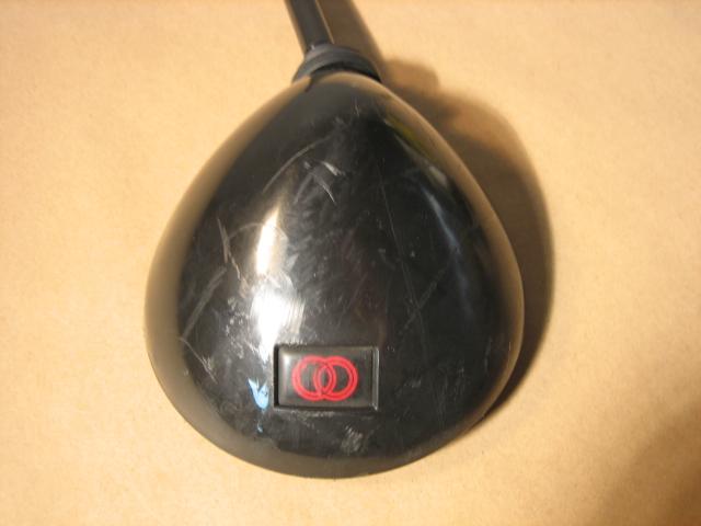

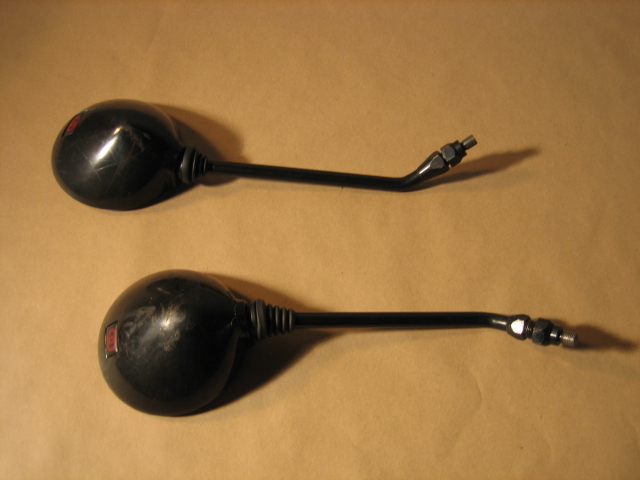

He conseguido el espejo que le faltaba. Es el original con el logo de Gilera que era el que buscaba.
En la foto, el de la izqda. es el que acabo de comprar, y el de la dcha. es el que traía la moto y está algo más deteriorado:
El que traía la moto:
El que he comprado:
Poco a poco, al ir consiguiendo las piezas que le faltaban ya se ve la moto más entera, más completa. Lo cual me da buen rollo porque antes estaba de aquella manera...
El que he comprado:

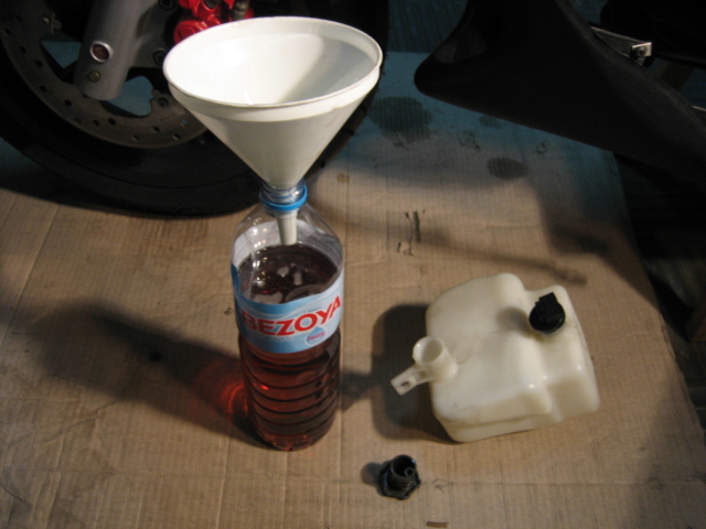

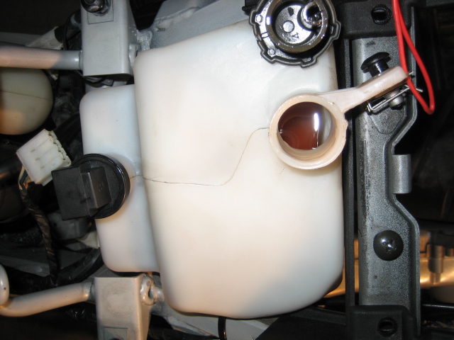

Hoy he desmontado el depósito de aceite (el cual estaba lleno) ya que no quiero utilizarlo en el motor. No me ha gustado su estado al desmontarlo, y como no se que marca es, y sobre todo, debido a que lleva mucho tiempo ahí, y hasta huele raro... a tomar viento!!
También he visto que por el grifo parece que rezuma, y en la tapa de abajo se ve que también ha caído un poco.
Al final había más de un litro de aceite casposo. La botella es de 1,5 l.
