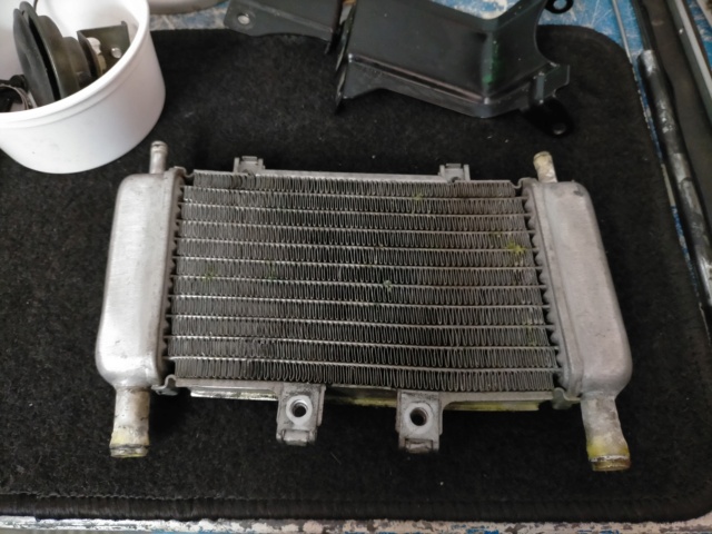

A la Gilerita lo último que le pasó este verano fue que tenía una fuga de líquido refrigerante por algún lado. Pero no lo he podido mirar hasta hoy, cuando he visto que aparecía líquido en el radiador.
Así que lo he desmontado para llevarlo a reparar.

Bueno... noticias sobre la reparación del radiador. Hay dos posibles soluciones de momento:
1 - Buscar otro de segunda mano, nuevo o lo que sea.
2 - Reparar éste: 180 €. 638845

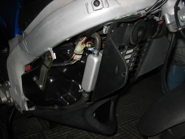

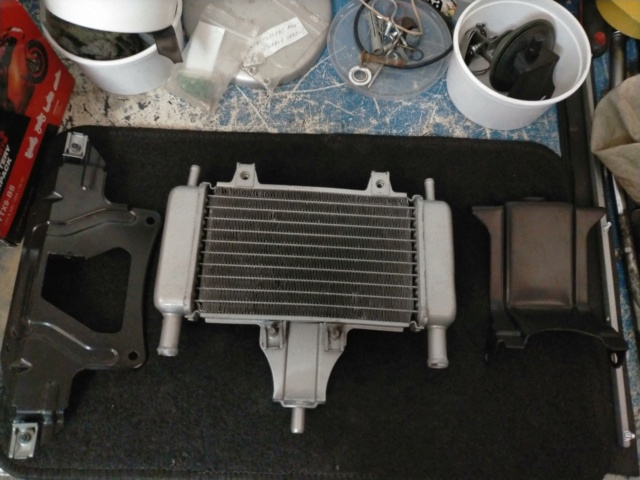

Bien, el radiador recién adquirido ya ha sido limpiado y revisado en un taller especializado. No quería sorpresas y tenía que estar en perfecto estado. Aquí ya pintadito, con los soportes limpios (que están perfectos y no hace falta pintarlos), tornillería revisada y croquis de montaje consultado...  Wink

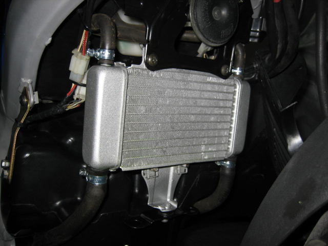

Os dejo fotos del montaje realizado. He limpiado también la zona y al poder verlo todo bien, me sigue sorprendiendo lo nueva que está esta moto.  cheers
Un gran día (Gilera DNA 50 2T) - Página 9 Img_7710
Un gran día (Gilera DNA 50 2T) - Página 9 Img_7711
Un gran día (Gilera DNA 50 2T) - Página 9 Img_7712
He sangrado el circuito y por fin de nuevo he podido montar en ella... uf!, qué bien!, qué buen rollo me ha dao. Cool
Bueno, la moto va muuy suave, me gusta mucho, todavía sigue en rodaje pero a putita de gas te permite ir tranquilamente a 70 o setenta y tantos km/h... cuando en otras 50 cc a esa velocidad voy a tope o ni siquiera llego... Laughing
Es muy manejable, muy ligera y frena bastante bien. Eso si, las estriberas que tiene son un poco coñazo porque a la mínima te puedes dar un golpe.

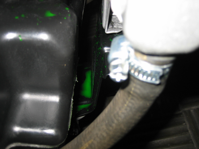

Pero tras el montaje del nuevo radiador y en período de pruebas... atención a la aparición de esta puñetera gotita...  Suspect
Un gran día (Gilera DNA 50 2T) - Página 9 Img_7715
Pues ha sido la causante de tener que desmontar el vaso de expansión y los manguitos unas cuantas veces... Mad
Un gran día (Gilera DNA 50 2T) - Página 9 Img_7716
Y a pesar de todo seguían apareciendo fugas.
Un gran día (Gilera DNA 50 2T) - Página 9 Img_7717
Vaya coñazo, ya me tenía chinao... he comprobado que no perdieran tanto el manguito como el depósito fuera de su sitio, sellado posteriormente el manguito por dentro, abrazadera nueva... costura del depósito también sellada... y aún así seguía perdiendo... Arrow Rolling Eyes
Hasta que de chiripa mirando todo bien con la linterna por enésima vez descubrí una pequeñísima gotita de líquido dentro del falso depósito de gasolina, así que eso me dio la clave para averiguar que la fuga no podía estar debajo, sino arriba... efectivamente, la fuga se producía a través del tapón. bounce
Uf... lo que cuesta a veces averiguar la solución a un aparente tonto problema! What a Face

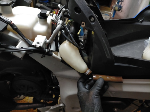

Bueno compis, pues en la siguiente entrega os cuento que un día en la gasolinera y tras llenar el depósito la lié un poco parda, y quedó el suelo con un buen charco de caldo... Shocked
En fin, no le di importancia y seguí tan normal. El tema es que a los pocos días circulando con la moto veo que las rayitas del marcador de la gasolina desaparecen a toda pastilla... y al parar recibo un tufo importante a gasolina y veo pérdidas grandes a través del lado derecho de la moto.
Así que, a desmontar...
Y con esto ha sido con lo que me he encontrado hoy:
Un gran día (Gilera DNA 50 2T) - Página 9 Img20162
Un gran día (Gilera DNA 50 2T) - Página 9 Img20161
El manguito que une el depósito de gasolina con el vaso auxiliar estaba cortado al ras... affraid
Por eso perdía cuando llenaba a tope el depósito, pero mientras el nivel estaba por debajo de la rotura no perdía... avería fantasma... 156
