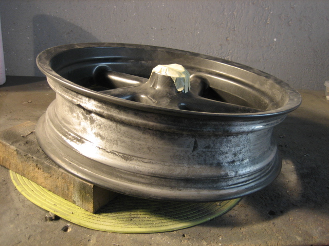

Bueno, os dejo fotos del proceso de saneamiento.
Quito primero la válvula:
Un gran día (Gilera DNA 50 2T) - Página 2 Img_6744

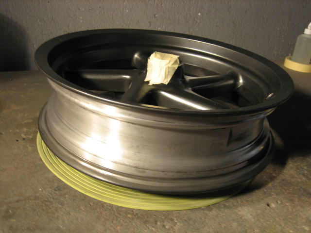

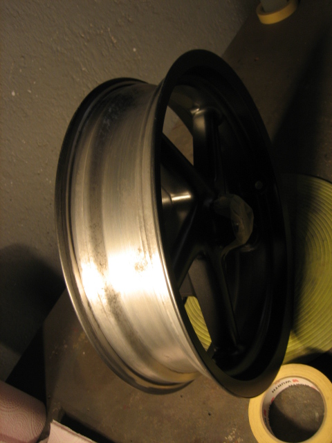

El producto anti-pinchazos aplicado por quien fuera en su día, se ha transformado por un lado en una especie de pegamento gomoso, y por otro en una costra blanquecina bastante dura.
De manera que para que no se embacen las lijas primero he limpiado el pegamento con disolvente, y ya luego le he metido con las lijas, de bastante bestias a más finas porque ya digo que era bastante duro.
Un gran día (Gilera DNA 50 2T) - Página 2 Img_6746
Un gran día (Gilera DNA 50 2T) - Página 2 Img_6745
He tapado los alojamientos de los rodamientos para que no entrara suciedad dentro.
Un gran día (Gilera DNA 50 2T) - Página 2 Img_6747
Y al hueco de la válvula le he dado con la DREMEL y uno de los cepillos de acero inox. para que saliera toda la porquería:
Un gran día (Gilera DNA 50 2T) - Página 2 Img_6748
Un gran día (Gilera DNA 50 2T) - Página 2 Img_6749
Aquí ya se ve color...
Un gran día (Gilera DNA 50 2T) - Página 2 Img_6750
Y por fin... TERMINADA!!….  cheers cheers
Un gran día (Gilera DNA 50 2T) - Página 2 Img_6751

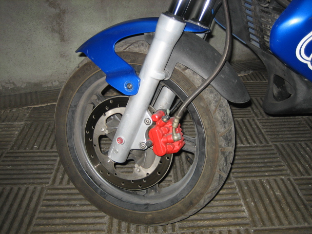

Antes:
Un gran día (Gilera DNA 50 2T) - Página 2 Img_6645
Después:
Un gran día (Gilera DNA 50 2T) - Página 2 Img_6768
Antes:
Un gran día (Gilera DNA 50 2T) - Página 2 Img_6646
Después:
Un gran día (Gilera DNA 50 2T) - Página 2 Img_6769

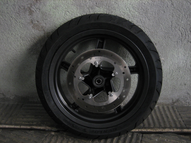

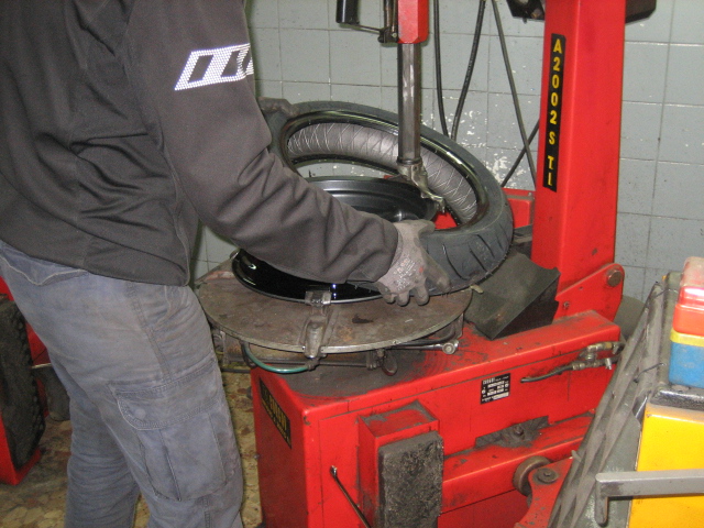

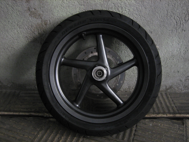

Hoy por fin ya tengo el neumático delantero montado. Qué bien, qué bien... me he podido subir y manejarla en parado. Ya rueda... o por lo menos rueda en parado. Algo es algo.  Laughing
Un gran día (Gilera DNA 50 2T) - Página 2 Img_6781
Un gran día (Gilera DNA 50 2T) - Página 2 Img_6784
Un gran día (Gilera DNA 50 2T) - Página 2 Img_6782
Un gran día (Gilera DNA 50 2T) - Página 2 Img_6783
Antes:
Un gran día (Gilera DNA 50 2T) - Página 2 Img_6696
Después:
Un gran día (Gilera DNA 50 2T) - Página 2 Img_6812

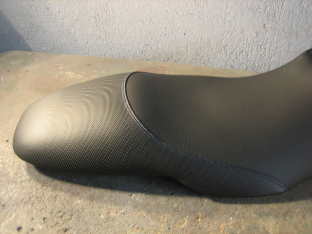

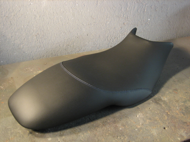

Bueno, hoy os muestro una pieza importante que ya está acabada y que le da otra prestancia a la moto: el asiento.
Antes:
Un gran día (Gilera DNA 50 2T) - Página 2 Img_6789
Después:
Un gran día (Gilera DNA 50 2T) - Página 2 Img_6790
Antes:
Un gran día (Gilera DNA 50 2T) - Página 2 Img_6791
Después:
Un gran día (Gilera DNA 50 2T) - Página 2 Img_6792
Un gran día (Gilera DNA 50 2T) - Página 2 Img_6793
Un gran día (Gilera DNA 50 2T) - Página 2 Img_6794

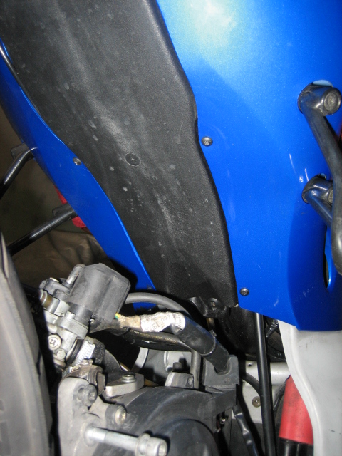

Mensaje por CYLON Dom Mar 15, 2020 1:30 pm
Empezando a desmontar los plásticos de la parte trasera. Están en buen estado pero la faltan la mayoría de tornillos y alguna que otra grapa. El personal tiene problemas casi siempre con los tornillos de las motos...  Rolling Eyes
Lo de quitar cosas y volverlas a poner en su sitio es algo muy chungo.
Un gran día (Gilera DNA 50 2T) - Página 2 Img_6817
Un gran día (Gilera DNA 50 2T) - Página 2 Img_6818

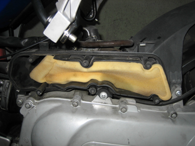

Me ha sorprendido el filtro de aire... parece sacado de un colchón de cama...  affraid
Un gran día (Gilera DNA 50 2T) - Página 2 Img_6819

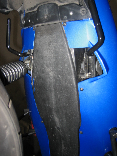

He revisado ya el paso de rueda y lo he limpiado. La verdad que esta moto viene muy bien cerradita por abajo, y todo queda muy protegido. Eso sí, tendré que desmontarlo en algún momento pues he visto que faltan tornillos (como no!) y que hay alguna cosa mal montada, síntomas de que ha sido manipulado de manera regulera.
Un gran día (Gilera DNA 50 2T) - Página 2 Img_6832
Un gran día (Gilera DNA 50 2T) - Página 2 Img_6833
