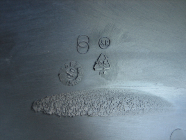

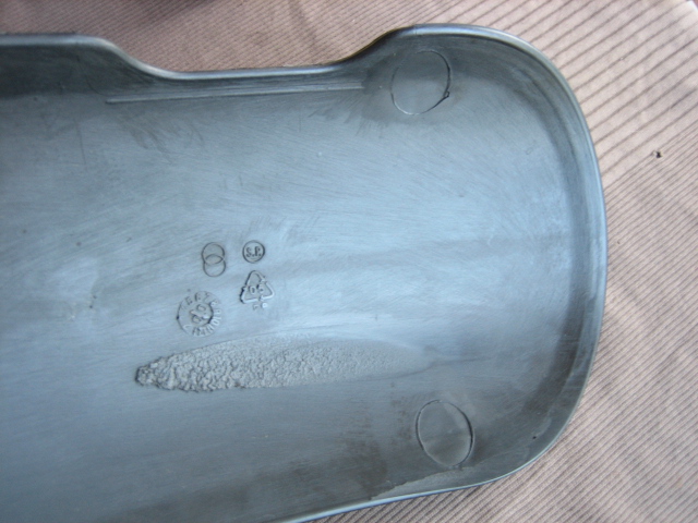

Simplemente una limpieza del guardabarros trasero. En principio les de dado con Fairy y agua caliente pero hay algunas manchas de grasa que no han salido del todo. Mañana probaré con KH-7 que es más agresivo.
He visto que faltan tornillos y alguna grapa...  affraid
Aquí vista del antes y el después por la parte de arriba:
Un gran día (Gilera DNA 50 2T) - Página 3 Img_6842
Un gran día (Gilera DNA 50 2T) - Página 3 Img_6843
Y aquí por la de abajo.
Un gran día (Gilera DNA 50 2T) - Página 3 Img_6844
Un gran día (Gilera DNA 50 2T) - Página 3 Img_6845
Se aprecia una rozadura, seguramente causada por el neumático... que no se como ha podido rozar ahí... Rolling Eyes
Afortunadamente, los plásticos están en un estupendo estado. Very Happy

Bueno, pues hoy les he dado otra sesión con KH-7. Como las manchas no salían del todo, he optado por la técnica de aplicar el producto, dejarlo actuar y ya después darle tralla. Al final he conseguido que queden de lujo, pues estaban como blanquecinos, y ha aparecido su bonito tono satinado original.
Un gran día (Gilera DNA 50 2T) - Página 3 Img_6846
Aquí dejo foto en detalle del rozón que presenta:
Un gran día (Gilera DNA 50 2T) - Página 3 Img_6847
Un gran día (Gilera DNA 50 2T) - Página 3 Img_6848
Eso lo ha tenido que hacer el neumático, pero como ha podido subir hasta ahí... Rolling Eyes
Raro.... raro..... Mad

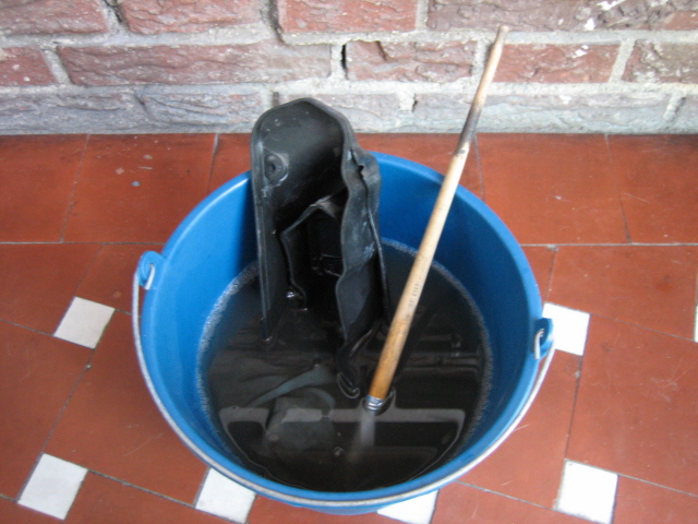

Y para continuar... le toca ahora a la caja del filtro de aire. Antes:
Un gran día (Gilera DNA 50 2T) - Página 3 Img_6849
Un gran día (Gilera DNA 50 2T) - Página 3 Img_6850
Estas piezas están más sucias y llenas de grasa. He empezado por la tapa y para que no cueste tanto trabajo sacar la mugre la he dejado en remojo con KH-7 y alternándola de posición en el cubo para que se ablande por todas partes.
Un gran día (Gilera DNA 50 2T) - Página 3 Img_6851

Mensaje por CYLON Lun Mayo 18, 2020 7:38 pm
Trallaa….  Un gran día (Gilera DNA 50 2T) - Página 3 1429327204
Un gran día (Gilera DNA 50 2T) - Página 3 Img_6852
Y la caja a remojo con ración doble de KH-7....  Un gran día (Gilera DNA 50 2T) - Página 3 828783268

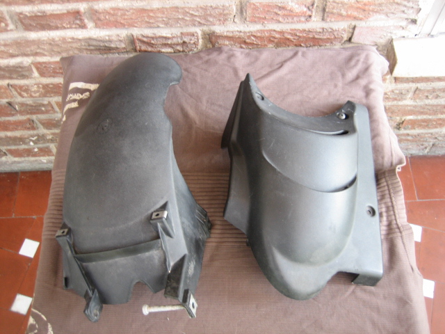

Ya está toda la caja preparada junto con el iltro de aire para volver a ser montados:
Un gran día (Gilera DNA 50 2T) - Página 3 Img_6862
Un gran día (Gilera DNA 50 2T) - Página 3 Img_6863
Una vez limpias las piezas se ve que están nuevas, la abrazadera, las grapas... todo en un estado impecable, salvo los tornillos... como siempre, de los cuales solo quedó uno vivo...  affraid

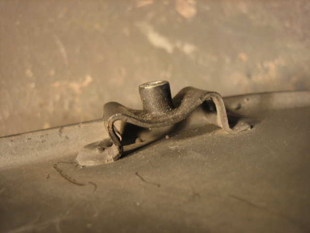

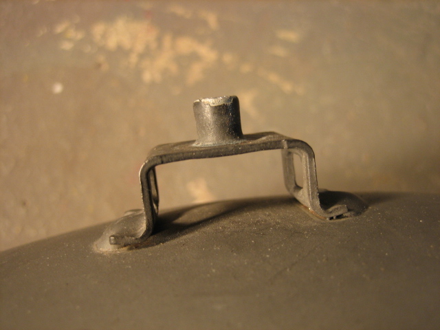

Os acordáis de la cirugía fina en el escape realizada por el Dr. Casposo:  Un gran día (Gilera DNA 50 2T) - Página 3 250301473
Un gran día (Gilera DNA 50 2T) - Página 3 Img_6684
Un gran día (Gilera DNA 50 2T) - Página 3 Img_6685
Madre mía!, lo sigo viendo y me dan arcadas... 99
Así que, ha llegado la hora de poner fin a esta inmundicia:
Protuberancia 1 extirpada con éxito:

Y aquí ya está todo soldado y repasado:
Un gran día (Gilera DNA 50 2T) - Página 3 Img_6916
Un gran día (Gilera DNA 50 2T) - Página 3 Img_6917
Esto ya es otra cosa! cheers

Seguimos con el escape... parece que necesita algún pequeño ajuste más.
Me he dado cuenta que uno de los soportes del protector/embellecedor está hundido. Y hay que enderezarlo para que luego la pieza que va fijada encima encaje como toca.

Este es el que está bien:
Un gran día (Gilera DNA 50 2T) - Página 3 Img_6920
Y éste el hundido:
Un gran día (Gilera DNA 50 2T) - Página 3 Img_6921
