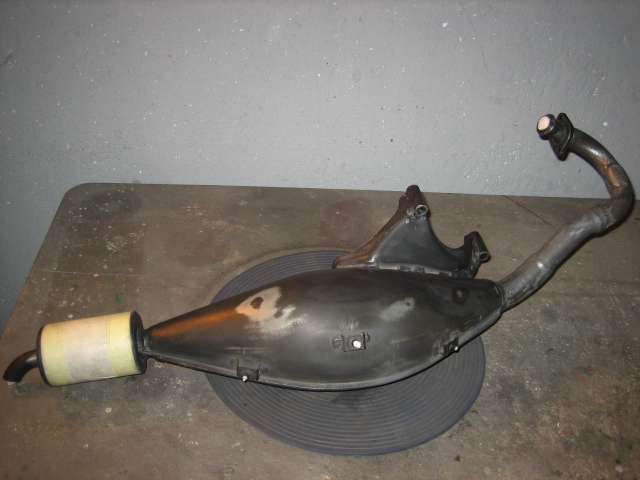

Y aquí ya listo y limpio para pasar a pintura. Como véis primero le he quitado con lija media alguna pequeña imperfección, y ya después con lija fina le ha dado una buena pasada teniendo cuidado en no quitar la capa de pintura anticalórica que trae de fábrica, pues está bien adherida y la nueva capa agarrará mejor encima que si fuera sobre metal. También se tapan con un poquito de papel enrollado las roscas del protector para que luego no tengamos problemas a la hora de apretar los tornillos.

Pues ya está pintadito y terminado el escape. Dos generosas manos de pintura negra anticalórica han sido suficientes para  darle este estupendo aspecto:  cheers
Un gran día (Gilera DNA 50 2T) - Página 4 Img_6925
Quitando el encintado del silencioso:
Un gran día (Gilera DNA 50 2T) - Página 4 Img_6926
Y posando...  cyclops
Un gran día (Gilera DNA 50 2T) - Página 4 Img_6927
Un gran día (Gilera DNA 50 2T) - Página 4 Img_6928
Qué suavecico ha quedao al tacto.... buen rollo..... buen rollo...... cheers

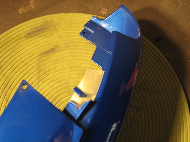

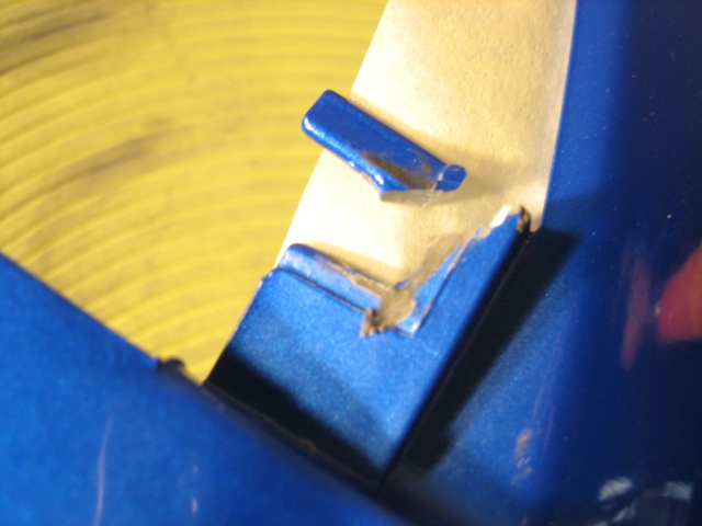

También he desmontado las cachas laterales y las he limpiado por dentro. He descubierto un par de patillas rotas:
Un gran día (Gilera DNA 50 2T) - Página 4 Img_6944
Un gran día (Gilera DNA 50 2T) - Página 4 Img_6943
Pero cómo no se va a partir??... un cachitín de plástico de ná.....  Rolling Eyes

El deterioro o rotura de las patillas de plástico se acrecienta cuando se aprietan mucho los tornillos de las grapas, ya que no deja de ser metal contra plástico, y además añádele las vibraciones, golpes por baches, roces, etc... Rolling Eyes
Un amiguete mío acabó con todo el frontal de su scooter sujeto únicamente por una!. Yo me quedé flipao, era digno de ver!, y le dije que como se le cayera el frontal se la iba a dar si o si... al final hubo que repararlo con bridas y sujetándolo como fue posible, ya que la llevó al taller pero eso ni lo tocaron... Rolling Eyes
Una buena solución suele ser interponer arandelas de goma donde sea posible, así como rectángulos cortados del burlete adhesivo de neopreno que posteé. Todo aquello que puede actuar como silent-block entre las dos capas de plástico de cada carenado.
Es curioso, pero otra cosa que se consigue y que se agradece mucho es el que la moto se vuelve más silenciosa. Cool

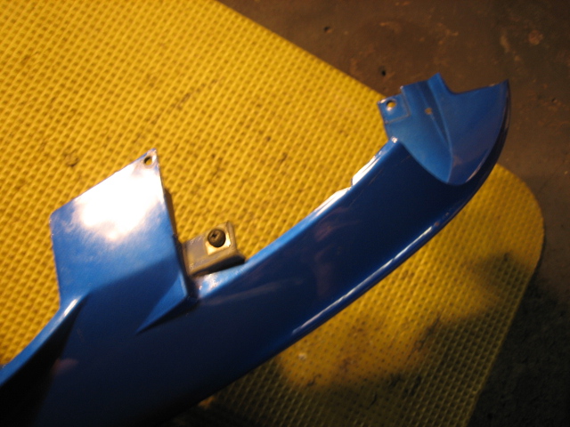

Os acordáis de la patilla rota?
Un gran día (Gilera DNA 50 2T) - Página 4 Img_6945
Un gran día (Gilera DNA 50 2T) - Página 4 Img_6946
Bien, pues ya está arreglada. Ha quedado muy bien! cheers
Un gran día (Gilera DNA 50 2T) - Página 4 Img_6951
Un gran día (Gilera DNA 50 2T) - Página 4 Img_6952
Un gran día (Gilera DNA 50 2T) - Página 4 Img_6953
Para comprobarlo, he montado la cacha y todo encaja perfecto. cheers
Un gran día (Gilera DNA 50 2T) - Página 4 Img_6954
Un gran día (Gilera DNA 50 2T) - Página 4 Img_6955
Es curioso que se hayan partido las dos patillas en ambas cachas. Como ya comenté, seguro que lo habrán apretado demasiado porque es una zona frágil y con darle un puntito con el destornillador es suficiente. Ahora ya si que ha quedado reforzada.

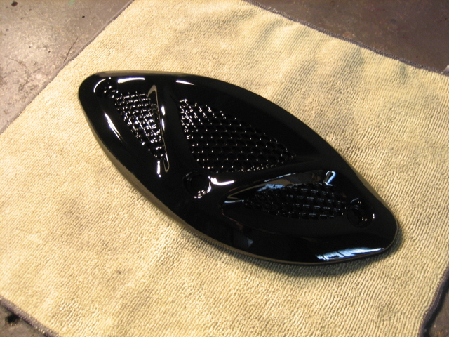

A ver si te gusta como ha quedado el embellecedor del escape:
Un gran día (Gilera DNA 50 2T) - Página 4 Img_6964
Un gran día (Gilera DNA 50 2T) - Página 4 Img_6965
Un gran día (Gilera DNA 50 2T) - Página 4 Img_6966
De serie venía en plástico negro mate texturado y sin pintar, así que he decidido pasarlo a la versión negro brillo lujo, que seguro va a realzar más el acabado del tubo de escape. cheers

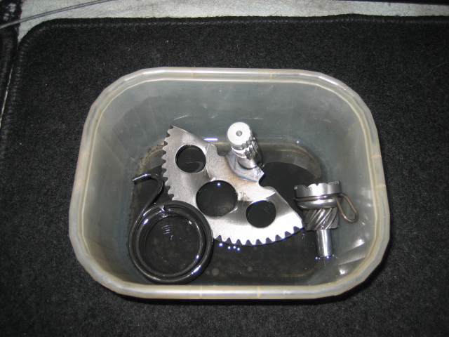

Comento una cosa que le puede venir bien a alguien que tenga este mismo modelo: en mi afán de comprobarlo todo (pues había sido la moto toqueteada por gente inexperta y descuidada), decidí desmontar el mecanismo de arranque para limpiarlo y engrasarlo. Pues bien... error!, no hubiera hecho falta desmontarlo del todo, sino solo limpiarlo, soplarlo y engrasarlo por fuera.
Una vez que el muelle salta de sus alojamientos, montarlo de nuevo es una......... MOVIDA!! affraid affraid affraid
Dejo un video del que saqué algunas ideas:
Y aquí  las fotos del proceso:

Aquí vaciando los huecos de la malla de pintura seca... Tarea de paciencia!...  affraid  Laughing
Un gran día (Gilera DNA 50 2T) - Página 4 Img_7021
Un gran día (Gilera DNA 50 2T) - Página 4 Img_7018
Un gran día (Gilera DNA 50 2T) - Página 4 Img_7019
Un gran día (Gilera DNA 50 2T) - Página 4 Img_7020
