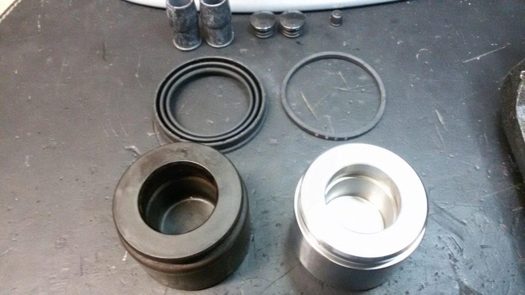

En esta primera ocasion os enseno una averia que empezé a tener este invierno y es que notaba que de vez en cuando se quedaba algo frenado, primero me paso con una de la ruedas delanteras, la del copiloto y un par de semanas despues empezó con la otra delantera, la del conductor.
Emezé a investigar para ver que pasaba y cuando desmonté las pinzas por completo me di cuenta que los cilindros de freno que monta, no son de acero, sino que son de un material como si fuera un baquelita y con el paso de los años se habian vuelto algo asperos y estaban con incrustaciones del liquido de freno.
Al ser aspero se pega la porqueria y provoca que no trabaje bien.
Bueno, pues pedi los dos kits de restauracion de las pinzas y en lugar de pedir el mismo tipo de cilindros, los pedi de acero. Que aunque son bastante mas caros, los de acero que he llevado en mis otros vehiculos nunca me han dado problemas de este tipo.
Aqui podeis ver un poco el tema....

Me resulta curioso que en una pieza tan critica como esa no usaran acero de primeras, con la presion y temperatura que tiene que soportar!!

Creo que pueden tener varios motivos para haberlos colocado con ese material.
Seguro que el primero es el coste como dice trueno, pero creo tambien que con este material hay menos transferencia de calor, es mucho mas ligero y puede que tenga otras propiedades que desconocemos.
Pero lo que tengo claro es que tiene una vida limitada y llego su fin, en cambio el acero te puede durar un monton.

Pues justo hoy he cambiado tambien los pistones de los frenos de las ruedas traseras, porque me estaba pasando lo mismo en una de las ruedas, la trasera izquierda se me quedaba algo frenada a veces.
