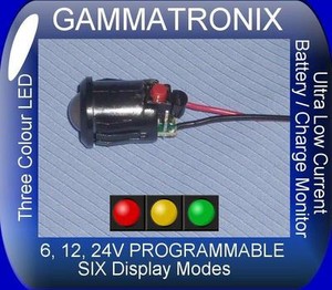

También le he puesto este aparatito para medir el voltage de la bateria:
Está muy bien porque queda muy disimulado y apenas se nota. Lo he puesto en ese lugar para que incluso de dia se pueda aprecia. Es un LED de varios colores, segun el voltage de la bateria:
http://www.ebay.es/itm/6v-12v-24v-Programmable-LED-Battery-level-voltage-monitor-meter-indicator-J-/200843083721?pt=UK_Sound_Vision_Other&hash=item2ec32e3fc9&_uhb=1
Tiene varias opciones, pero ya lo puse en la opción 3:
