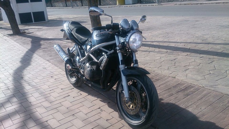

Mensaje por tenjou_utena Miér Ene 18, 2017 10:51 pm
Bueno, actualizo un poco el hilo.
Dados los problemas que me dio la tija de gsx f por la adaptación de los relojes, al final me toca la moral y opto por buscar una tija de bandit original para adaptarle los semis. Otra vez vuelta a desmontar todo el tren delantero!
Mhinsc me cede una tija que tiene de sobra, desinteresadamente, muchísimas gracias! y se la mando a Igor que es un fiera en estas y en otras muchas más cosas jejejeje. Entonces empieza a trabajar en ella, aquí tenéis su enlace Wink https://www.bandit400.net/t1788-instalacion-semimanillares
Días después, recibo en casa un paquete. Sí! mi tija ansiada y preciosa, recién hecha y pintada, también me envía unos soportes de la moto BOB de los txicarrones del ''SOPLETE RACING TEAM'' pintados a juego junto a otros tornillos en inox a medida para montar. Mil gracias que haría sin vosotros.
Yo les mando de vuelta mis soportes, no es cuestión de dejar a BOB en bragas (más aún)
Ya me pongo al lío otra vez de desmontar el tren delantero, podría hacerlo con los ojos cerrados.
Aprovecho y desmonto media moto también para montar el amortiguador de Kawasaki z750 que compré en noviembre, muchas gracias al Comando Catalán por echarme una mano para conseguirlo a buen precio y como no por darme su ayuda para hacerlo encajar jajajaja.
La GSF 400 de Utena - Página 15 15965510
Aquí el amortiguador original y el que lo sustituirá:
La GSF 400 de Utena - Página 15 15965410
Se limpia bien la zona y se engrasan los 4 rodamientos de agujas:
La GSF 400 de Utena - Página 15 15965710
Aquí otra foto para apreciar la diferencia de las bieletas soldadas que traía mi moto, y las bieletas de tamaño original que me mandó Igor (gracias gracias y gracias)
La GSF 400 de Utena - Página 15 16105710
A la hora de montar, hay que girar esta muesca hasta la zona donde roza con el soporte, y después hay que comerle con una radial ya que roza:
La GSF 400 de Utena - Página 15 15895210
Aquí se aprecia que roza y que no entra ni de coña
La GSF 400 de Utena - Página 15 15941210
Se le hace encajar:
La GSF 400 de Utena - Página 15 15940510
Después se monta todo otra vez y se sale a probar. Mirad que cosa mas bonita de tija me ha quedado, he recuperado el bloqueo de manillar también.
La GSF 400 de Utena - Página 15 16114310
La moto está sucilla, no he tenido tiempo últimamente, perdón por eso.
La GSF 400 de Utena - Página 15 16114010
La GSF 400 de Utena - Página 15 15940410
La GSF 400 de Utena - Página 15 15965910
La GSF 400 de Utena - Página 15 16002810
La GSF 400 de Utena - Página 15 16105510
La GSF 400 de Utena - Página 15 15941211
Queda ajustarlo bien, pero estos días es que no tengo tiempo. Menos mal que vino mi amigo incondicional Miguel a echarme una mano y a darme apoyo en mis locuras, si no, es que no hubiera podido montarlo sola. Qué alegría rodearse de gente así.
La moto, por fin desde que está en mi poder ya va recta!! cosa que me alegra mucho jaja.
La altura del culete ha subido, unos 3 cm porque el amortiguador es más largo, con bieletas originales de bandit.
Y esto es todo por ahora. Sigo con mis avances en mi cabecita de enana maldita, próximamente mas! cyclops

Mensaje por Igor Zirion Jue Ene 19, 2017 12:17 am
Menudo curro, emana maldita!!!!, jajajaja
Mensajes : 2332
Reputación : 26
La GSF 400 de Utena - Página 15 Empty Re: La GSF 400 de Utena
Mensaje por malaga1 Jue Ene 19, 2017 12:29 am
Madre mía... qué alegría montar piezas y salir a probar.
Que cue tas del cambio a semis y a 120/160?
Mensajes : 3016
Mensaje por tenjou_utena Jue Ene 19, 2017 12:49 am
Bueno alegría cuando acabas una cosa que se te atraviesa por meses...
Pues con los semis la postura, entra mejor en curva y con los neumáticos igual que son más picudos. La pega quizás es que no te los acabas, supongo jajaja.
Sigo esperando mejor tiempo para tomar confianza y salir a probar, han sido varias modificaciones, semis, barras, doble disco, amortiguador trasero, neumáticos, altura...
Os contaré Smile por ahora contenta pero hay que probar
