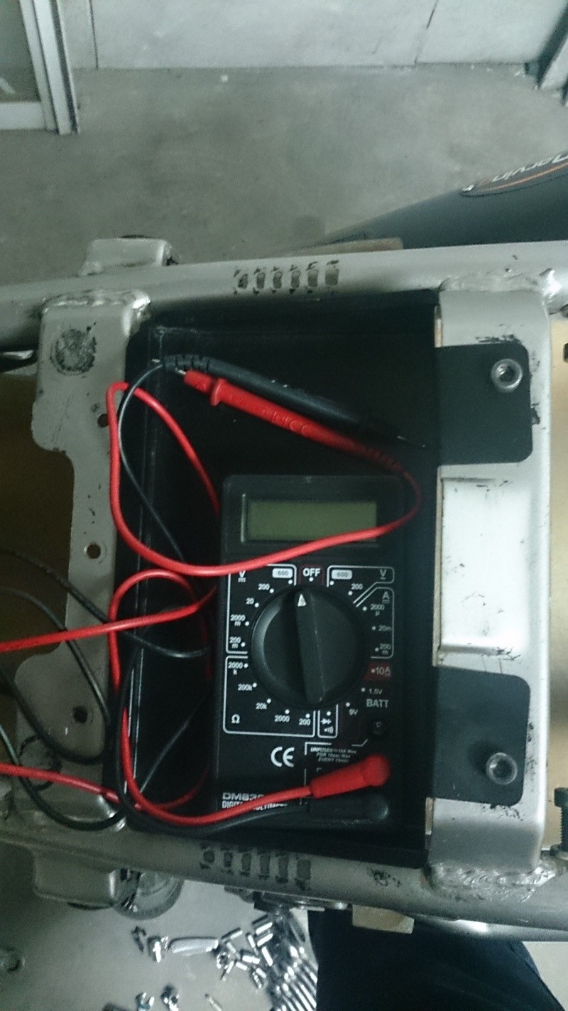

Hola amigos bandidos aquí les dejo una guantera que le he puesto a mi niña . Baratita me costo 4 € en el chino es una bandeja de horno de 28cm por 20cm por 3cm, me caben los guantes, las gafas, los papeles el zepo , y algunas cosillas mas la virgen jeje
Guantera específica - Página 2 R07eh4
aquí se ve que es mucho mas profunda que la de igor, tiene 28cm de profundidad , 20 de ancho y 3 de fondo
Guantera específica - Página 2 2crld7q
la voy a sujetar con 2 tornillos delante y otros 2 por atrás del cdi que a su ves lo proteje de la humedad
Guantera específica - Página 2 De8oqb
Guantera específica - Página 2 K4ukw1
aquí se ve como queda por la parte baja y no rosa con el guarda barros de la rueda con dos en la moto
la he pintado de negro y le he forrado el interior de goma para que no deslicen las cosas
ya le hare algunas fotos de ella terminada y con todo lo que cabe jajjaa ..un saludo si tienen alguna duda preguntar.

La guantera me la ha hecho un coleguita con chapa de aluminio de 0'6mm de grosor.
Guantera específica - Página 2 2jam3ph
Guantera específica - Página 2 2s1kpwm
Como podéis observar, he cambiado los tornillos "originales" (entre comillas porque no eran los de cabeza allen originales), que tenían cabeza hexagonal, por unos tornillos (que mi padre tenía por ahí) de los que se pueden manipular a mano, para retirar más fácilmente el asiento trasero.
Resultado CASI final, después de pintar...
Guantera específica - Página 2 N69b8k
Al colocar el asiento delantero, los apoyos de dicho asiento topan con las solapas laterales de la guantera; lo he corregido doblando hacia dentro el tramo de solapas que chocaba, y listo.
