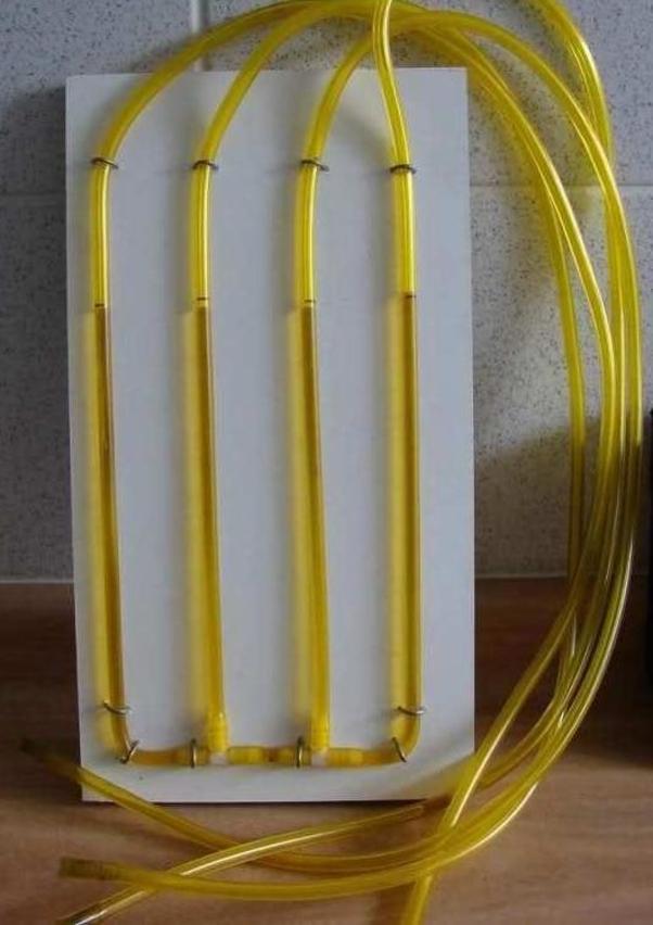

Ya que malaga1 abrió este post sobre el vacuometro original para la Bandit según el manual, y más de uno quiere meter mano a la carburación de su moto, escribo unas letras sobre lo leido por san google y preguntas y respuestas que me hago al tema, tengo que decir tambíen que no he probado ninguna de estas herramientas y que tal resultado dan, tan solo es para ayudar a tomar una decisión final sobre si se fabrica, se compra y si realmente vale la pena para hacer la carburación de la moto por cuenta propia, empezando desde lo más barato, vamos hayá,
1. Hombre Vacuometro (
): persona que recurrre a antiguos metodos de carburación usando todo su potencial humano, poniendo todos sus sentidos al limite, buscando regular la apertura de las mariposas a ojo y regulando los tornillos gasolina/aire mediante un fino oido o mirando el estado color de la bujía hasta tomarse un café con leche corto de café y puro en la mano.
2. Vacuometro casero: después de lo visto y leido, es la opción más barata que se presenta para tenerlo como herramienta en casa y hecharle mano cuando haga falta, sus pros son que es una manera simple y facil de hacer, con una tabla de madera, tubos, dos codos y dos T, montados en su posición correcta, por lo que se lee por ahi se usa aceite de 2t para este menester, yo había pensado en aceite de la freidora de mi casa, ya que es mas denso después de haber freido unos cuantos kilos de patatas, alitas de pollo y muslitos de cangrejo, sus contras es que no se sabe con que precisón exáta se ajustan los carburadores.
