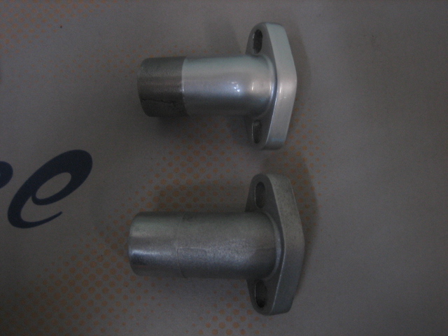

Bueno, por eso he abierto este hilo. Os dejo un ejemplo al respecto. Son dos pipas de admisión, a una de las cuales le he aplicado el tratamiento de belleza máxima... pintura plata y laca....

Cylon, era en un tutorial de carburación de Capi donde salían los Keihin pintados en negro con las letras en rojo
De todas formas, el pintarlos con pintura al horno se debe de hacer con cuidado extremo ya q todos sabemos lo q ocurriría si se cuela pintura por donde no debe
Re: Un poco más sobre pintura en carbus
Además que el cuerpo podría llegar a deformarse. Yo prefiero limpiarlos a la vieja usanza.
Hombre, imagino que los taparán a conciencia... peero... uff... es cierto, cualquier granito o motita la puede liar parda.
Sería cosa de limpiarlos y soplarlos a saco.
Yo opino igual, que con una buena limpieza con gasolina es suficiente pero en caso de carbus muy feos y deteriorados es una opción. Ya digo que quedan de lujo.
Después de estar así conviene darle con un poco de lana de acero de 1000 a las partes doradas y lacar con laca resistente a combustible
