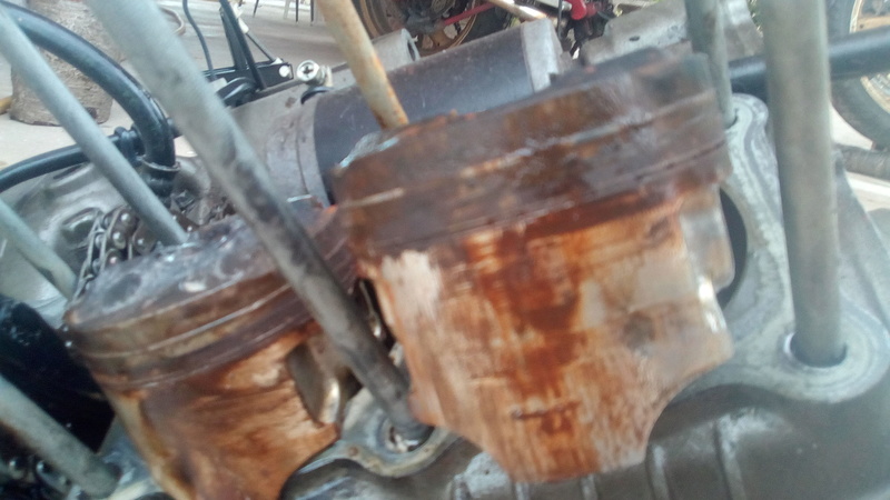

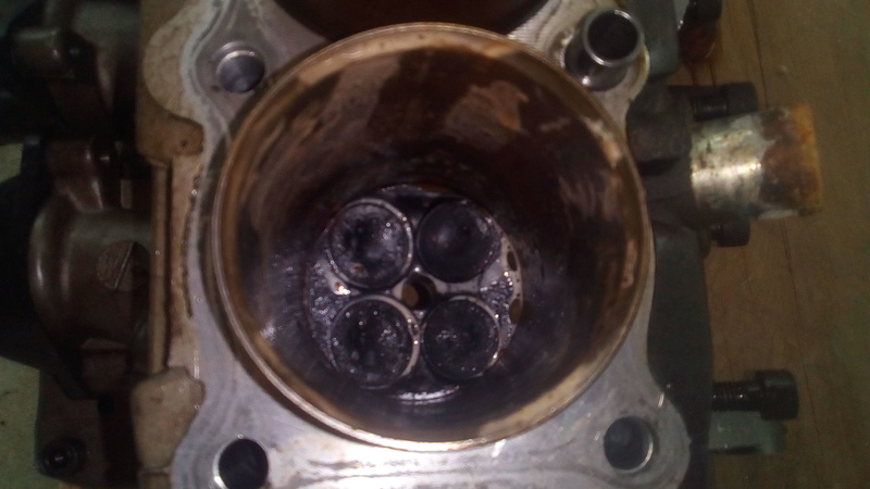

AQUÍ UNAS FOTOS DE COMO QUEDARON LOS CILINDROS GRIPADOS POR EL AZÚCAR
Solución 1.- Venden un producto específico para despegar segmentos, creo que es un Nural, por poco que busques la literatura sobre el tema aparece.

Aquí una foto del cilindro que puse en vinagre:

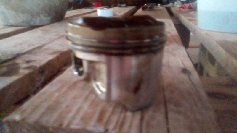

Aquí unas fotos de como quedaron los cilindros con aguarrás:
*Nota: Los cilindros que digo que están pasados por el aguarrás son los que estaban del azúcar.

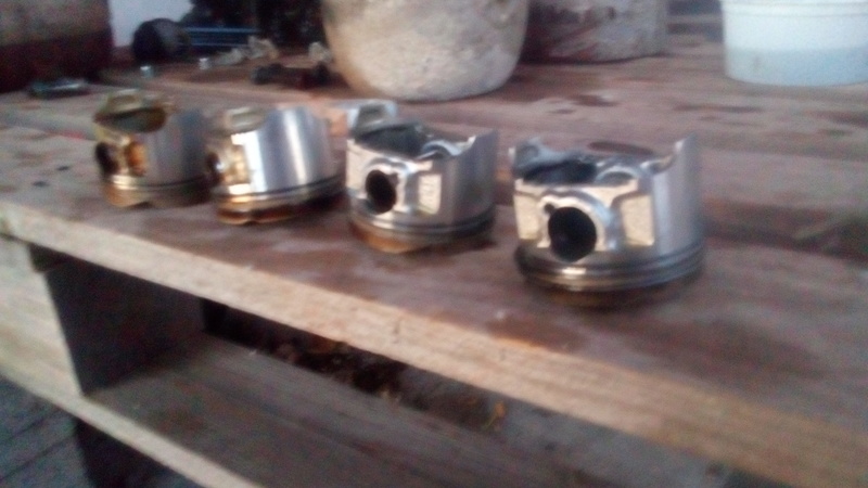

Y aquí otra de como tengo los pistones que tienen carbonilla con gasóleo, esperando a comprar aguarrás:
Para mí lo importante es que el "quemado" del cilindro no pase del segmento 1 ¿estáis de acuerdo? Ya se que los cilindros de las fotos de la tanda de fotos 1 parecen nuevos, pero ya digo que pueden tener muescas y los anillos estar mal.
