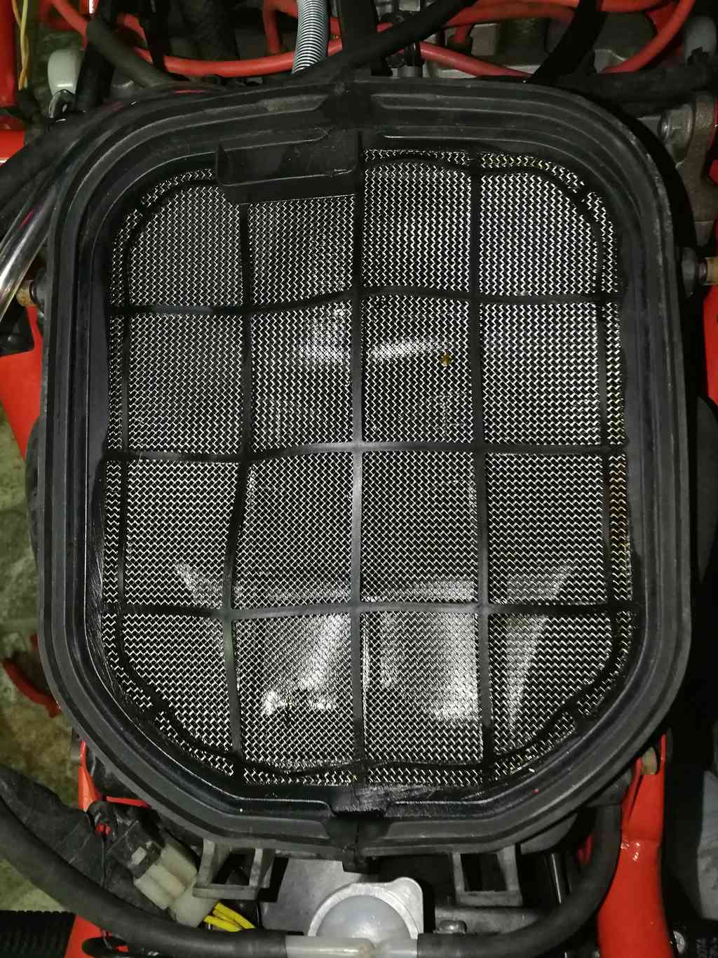

Cuando dices sacar la espuma y la rejilla ¿te refieres a esta rejilla?
A los que lleváis filtro K&N Img_2026
¿Hay q romper la caja del filtro?

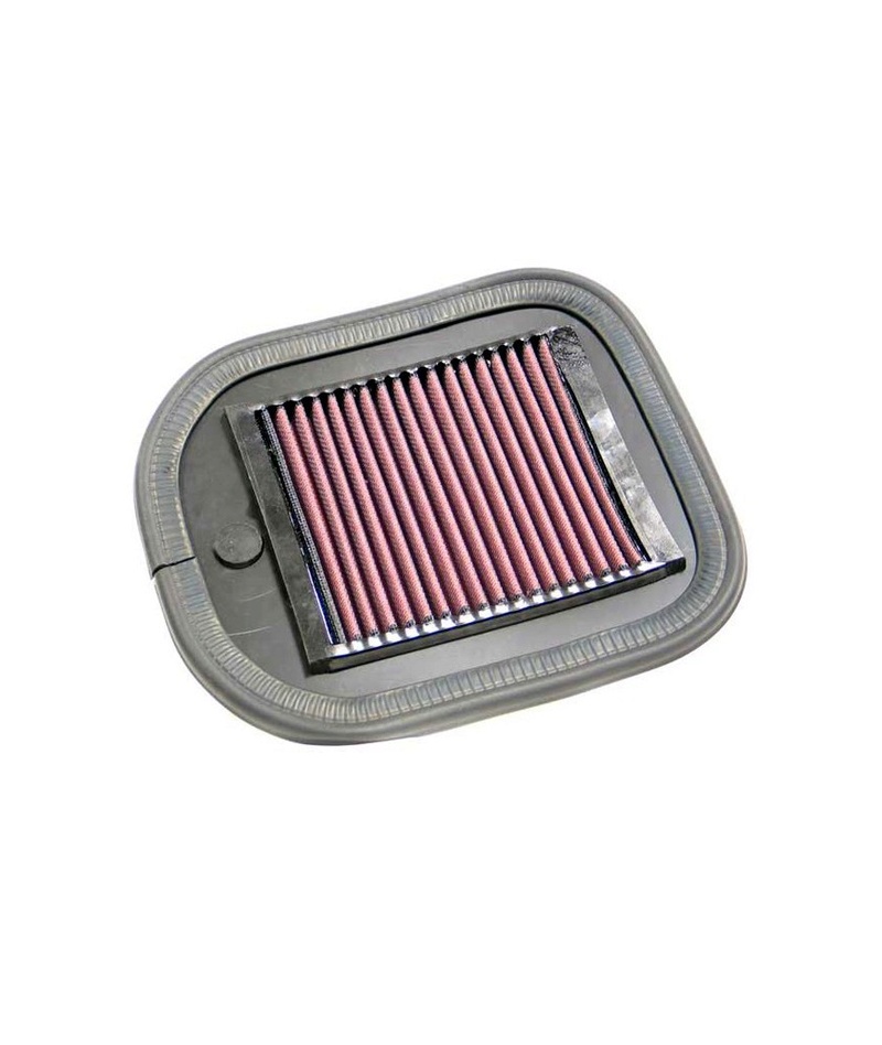

si a esa rejilla, hasta donde yo se se puede desmontar, vamos yo no rompi nada para sacarlas, el kn viene el filtro ya colocado en una base así:
A los que lleváis filtro K&N Filtro10
es ecilla su colocacion

Si se desmonta, lo mir a la tarde, pues yo cuando lo compre me lo instalaron, y carburaron pero no me lo hicieron correctamente y el cambio real que noté fue perder bajos, y notar que esprimía mejor las marchas, pero tampoco mucho, pero estaba mal carburada tanto antes de ponerlo como despues asique no te puedo decir el cambio real, despues de eso instalé el dynojet y ahi si que noté mucho cambio, y ahora que la tengo bien carburado tengo bajos medios y altos

La rejilla de la caja del filtro si se puede desmontar, pero con cuidado, lleva una pestaña todo alrededor de plástico y va muy bien encajada.
Salvo por ese cambio al K&N no es necesario sacarla de ahí, puede dar más problemas que beneficios.
