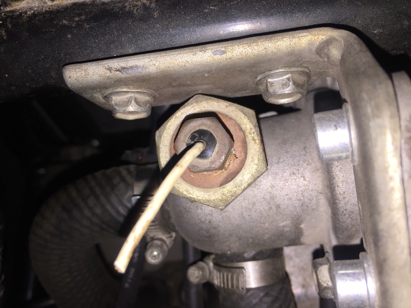

Hola a tod@s,hoy aprovechando un poquito de tiempo que me han dejado los pequeñajos me e puesto a limpiar el filtro del aire,etc y me he encontrado con la sorpresa de que en el termostato en la parte superior el sensor que lleva sale un cable de color blanco y este va cortado y no encuentros el otro extremo por ningún sitio,si alguien sabría decirme donde va conectado se libre agradecería,ya que la moto funciona perfectamente pero yo no recuerdo haber escuchado el electorventilador en funcionamiento.

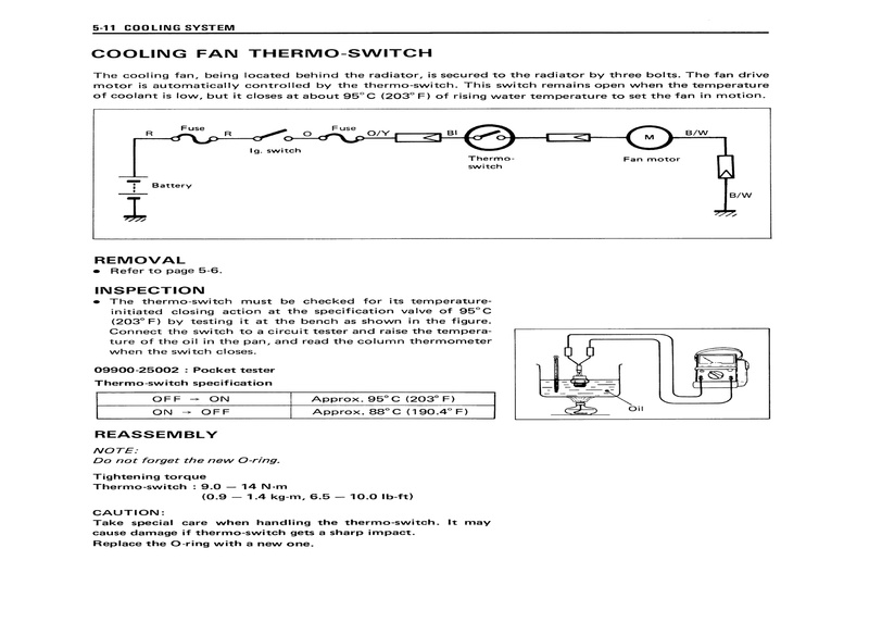

Me parece que es el que hace saltar el electro, mira éstos esquemas a ver si es el 3 o el 4.
En el esquema te puedes guiar, si es de color blanco parece que es el del electro como se obserba en el mismo, a ver si consigues ver el otro extremo. SAludos

En la mia el de arriba es el del chivato de la temperatura y el de abajo el del radiador, segun este despiece tambien va asi. En la mia ese sensor es el que sustitui por el de la Yoshichuche, perdiendo el chivato del cuadro a cambio de tener la lectura de la temperatura del agua en directo
Ya metido en harina, aprovecha y revisa tambien el del radiador, el mio estaba kaputt y tuve que pillar uno nuevo.
Edito: ampliando el despiece de jj_vill tambien es asi, la de arriba (3) es el "water thermo switch" (el chivato de la temperatura del agua en el cuadro) y la de abajo (4) es el "cooling fan thermo switch" (el que activa el ventilador)
Y edito otra vez: En cualquier caso yo la pillaria nueva, asi tienes la seguridad de que funciona y la clema para enchufarla (tienes que tener una por ahi cerca suelta en el mazo de cables....hay que ser animal para cortar y dejarlo asi a las bravas!!)
Y ya puestos, desmontaria el termostato para ver como anda de oxido y mugre por dentro

Jolinnnnn,que profesionales que sois,muchas gracias por vuestra ayuda y haré caso a vuestros consejos,la moto la tengo no llega a un par de años y normalmente la utilizo para ir a currar y alguna salida esporadica cada 2/3 meses y ya os he comentado que no recuerdo haber escuchado el ventilador en funcionamiento nunca, gracias de nuevo,un saludo.

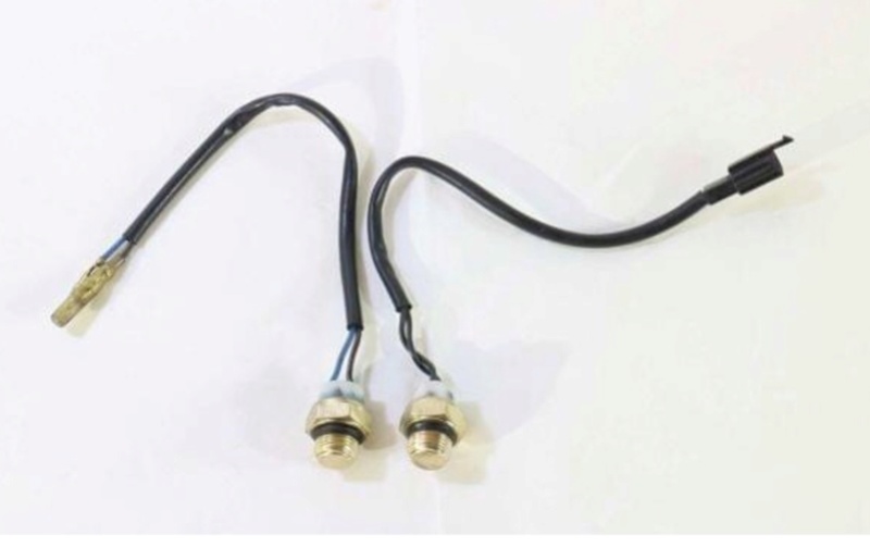

Por cierto,he estado mirando y he encontrado estos sensores y lo que se aprecia es que salen 2 cables de ambos sensores y el sensor mío que va cortado solo sale el cable blanco.

Pues yo buscaría por el ramal eléctrico que de seguro tienes que tener un cable sin conectar y debe ser ese al que deberías conectar el cable blanco. Cuando la pones en contacto se enciende el testigo del agua?.

Hola de nuevo,ya me he metido al tajo,jejejje,electroventilador desmontado y comprobado directamente a 12v Dc ,estado del mismo correcto.
Santijo- Bandido Junior
- Mensajes : 43
Fecha de inscripción : 12/06/2017
Ubicación : Murcia
Refrigeración
Termostato también desmontado y revisado.Todo correcto menos los sensores de temperatura tanto el de arriba que estaba cortado y el de abajo,los dos no me dan continuidad en caliente.

El sensor de temperatura de arriba que llevaba el cable cortado la rosca del sensor es de menos diámetro porque le pusieron un machón reductor al cuerpo del termostato y el sensor que llevo en la parte de abajo del termostato es el de La foto y me marca apertura 98 grados.si alguien lo sabe quisiera saber nuestras bandidas de serie de cuantos grados llevan estos sensores tanto el de arriba como el de abajo,muchas gracias de antemano y perdonar todo el toston.

A más tostón mas se aprende, la mia salta sobre los 80-82 grados, medido con el termómetro laser sobre los manguitos de agua, solo lo he medido una vez, ahora no me acuerdo si en el manual pone lo mismo, si el tuyo salta a 98 igual es que le han cambiado el sensor por uno que no es el suyo, habría que verificarlo.

Buenas tardes,me contesto yo mismo,él sensor de la parte superior del termostato es de 120 grados ( que es el que hace saltar el chivato rojo de temperatura en el cuadro de instrumentos) y el sensor de la parte inferior del termostato es de 98 grados (que es el que hace que se conecte él electroventilador) cuando saque un poco de tiempo lo montaré todo es su sitio y a rodar que ya tengo ganas jejejeje
