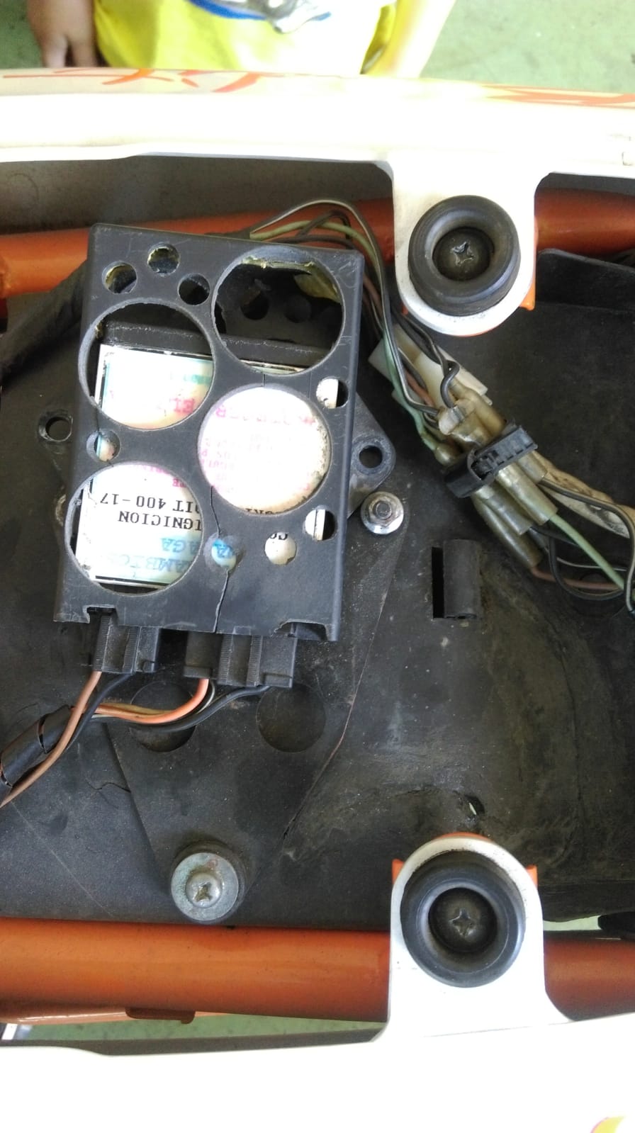

Hoy se me ha apagado la moto definitivamente y ya no arrancaba ni cuesta abajo,según el mecánico es el cdi, lo ha revisado y ya habían hecho una chapuza con él anteriormente y es absurdo tratar de repararlo,uno nuevo 180 € + montaje, de segunda mano 90 € con la posibilidad de que vuelva a pasar lo mismo...Por lo visto con alguno de los petardazos gordos que me soltaba cuando le costaba encender me desengancho un manguito que lleva gasolina al motor y por eso me rateo en marcha y poco después se paro en marcha esta mañana. Si es que aquí las meigas haberlas hailas XD... Buscare por internet este fin de semana a ver que opciones me encuentro,de hecho he localizado los mismos que me ha dicho el mecánico esta tarde así que por lo menos no me da desconfianza este hombre.

Pues muchas gracias por el ofrecimiento,lo que se me ocurre es acercarme mañana,pedirle que me enseñe el cdi (porque según el mecanice esta hecho un estropicio,partes recortadas,otras cubiertas con papel de aluminio,etc..) Le sacare unas fotos ya que supongo que lo tendrá allí todavía abierto y te envió las fotos o enlaces por mp o través de este post para que me des tu opinión de si merece la pena enviártelo

bcnbandit escribió:OK.
Por no acercarme hasta allí le pedí que me enviase unas fotos,el lunes al salir del curro pasare por allí y haré mejores fotos.

Vaya invento han hecho. Jajajaja
Eso es un cdi chinorri y lo han metido en la caja del cdi original y le han hecho agujeros para que ventile.
Vaya chapuza.
Vaya chapuza.

bcnbandit escribió:Vaya invento han hecho. Jajajaja
Vaya chapuza.
Pues ya ves los secretos que esconde esta Bandit.... tocara comprar uno original aunque sea de 2ª mano
*PD - La moto es matricula de Barcelona jajajajaja

Por el 17 ese que se ve en la foto yo diria que lleva el 32900 10D00.
Que es el que corresponde co el original que lleva el número 17 grabado.

Menuda chapuza.......
Por el año de la moto también podemos identificar el modelo de cdi

Uno parecido tuve yo, y cascan que da gusto. No se puede reparar.
