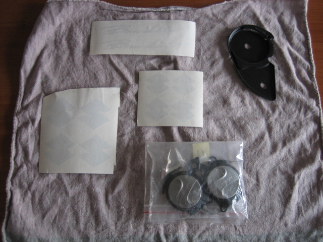

Vamos con más fotos...
Adhesivos a medida en vinilo cromado:
Piezas de la visera, mecanismos de apertura de la misma, seguro, logo feo...
Nota: Joer con los mecanismos de este casco!, son truculentos y bastante jorobados de desmontar.

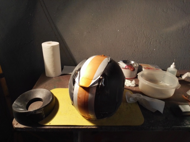

Aquí con la base negra ya tirada y las franjas en oro y plata también:
Ahora preparándolo para la segunda mano de laca:
Re: Fede's Helmet
Gracias por el cumplido, colega. Me imaginaba que os gustaría este hilo.
Bueno, es importante tapar todo el interior del casco y todo aquello que no vaya a ser pintado. La bolsa y toda la cinta puede que sea necesario cambiarla en más de una ocasión, pues sobre ella se acumula producto seco que en la siguiente aplicación saldrá volando y caerá y se pegará encima estropeándonos el trabajo. Por eso lo de pintar un casco correctamente es un proceso de mucha paciencia.
El dejar las asas de la bolsa así tiene su sentido, pues sirven para colgar el casco boca abajo en caso de aparecer algún descolgón de laca, y de este modo evitar que gotee por toda la calota:
Y aquí aparecen los botones de las tomas y los útiles que utilizo para desmontarlos. Ojo con esto, es muy delicado, no está diseñado para desmontar y montar. Hay que asegurarse de en qué sentido aplicar la fuerza para que salgan sin romperse.
Las he desmontado para que sigan las líneas del diseño de las franjas, ya que queda más bonito que si fueran solo en negro:
Las de la derecha todavía necesitan una mano más para igualar el acabado del casco:

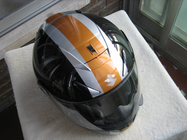

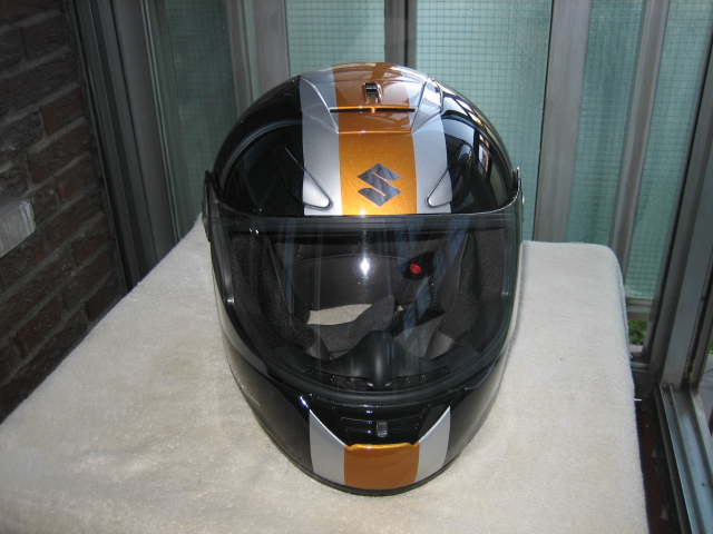

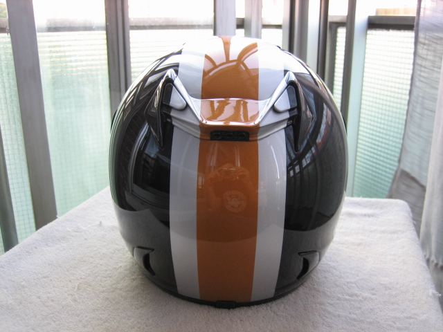

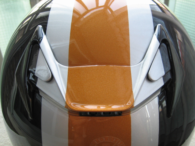

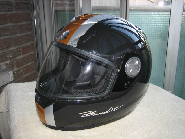

Fotos finales con el casco ya lacado, tomas, mecanismos y visera montados, adhesivos en su sitio...
