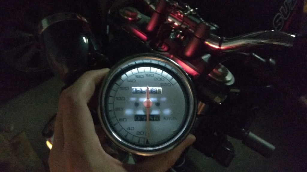

Algo no he hecho bien creo.
Con la moto sin arrancar, si pulso el freno delantero o trasero, la intensidad de los relojes baja, con la luz de posicion si pulso intermitentes bien, van, pero con la de cruce, se queda pillada la luz del cuadro, y no van los intermitentes.
En cambio con la moto arrancada si que van, baja un pelo la intensidad de los leds, al igual que al pulsar el freno.
no tanto como cuando está sin arrancar.
No se a que se puede deber......

No tengo mucha idea, tal vez tenga que ver el relé? Yo en la mía lo tengo cambiado porque los intermitentes son led. De todas formas, lo importante es que te funcione todo con la moto arrancada, así que no veo mayor problema. No creo que vayas a usar los intermitentes o la luz de cruce con la moto sin arrancar

muchas gracias Bandolero, yo cuando puse ayer los que pillé en el chino me sorprendió la luz que daban, pero al meterlos daba una luz practicamente igual, será que lleva la la luz a un solo punto, y ahí esta la lámina y no deja pasar mucha luz.Bandolero escribió:Gracias por el post, muy bueno. Te quedan genial. Yo me uno a cambiar los led del cuadro. Tengo unos baratos pero solo son de 1 led, sin embargo pone que son de 5030 chips, no de 3030, no sé si eso influye en la intensidad y puedan valerme.
Estos, al ser 3 la de los laterales, filtrará por el final y hace que salga más luz.
Es lo que pienso.

Yo les puse eso como los tuyos y no me entraban en el casquillo y los compré en un tienda de motos y alumbra muy bien aunque creo que los tuyo alumbran más

no entran facil a mi me costó un buen rato de ambos lados y lo dejé la 1 vez porque pensaba que no eran T5, los alogenos entran casi sin hacer esfuerzo.

pues tiene esos 2 tornillos que has sacado, de ahi ya se suelta el reloj, y como en tu foto el de las revoluciones lleva ese de rosca.
El reloj tiene solo 1 tornillo en la parte de atrás y ya está, una vez quitado, solo hay que girarlo y se suelta la carcasa, solo una vez hayas soltado la carcasa, podrás soltar los 2 casquillos con sus cableados, mientras no hagas eso, la carcasa no sale del todo ni podrás tener la parte delantera del reloj suelta.

Re: Bandit roja en Los Alcázares, la zona del Mar Menor
Aquí se ve la carcasa suelta pero el cableado esta fijado al reloj ya que es el cableado de los 2 casquillos de las bombillas.
Una vez sueta la carcasa, podrás soltar el cableado.

tienes que estirar de esas gomitas negras que son los conectores de las bombillas, ahi es donde van puestas, coges de la gomita y estiras para fuera y salen

Gracias por las respuestas, chicos. Lo que ocurrió es que el cableado estaba muy tenso y no había hueco para sacar la carcasa. Claro, esos cables hay que quitarlos pero una vez se abre la carcasa, sin embargo no podía abrir la carcasa porque los cables no lo permitían. Finalmente bajé un poco el faro y quitando los tornillos de ambos relojes encontré el hueco necesario para abrir las carcasas. Lo que me encontré no me gustó:
En el del velocímetro solo hay cable para 1 bombilla, y como los que tengo son de 1 led se ve muy débil la luz, aunque se ve un pelín más que con la normal.
En el otro reloj los cables son los antiguos con 2 bombillas, pero no sé si podré quitar el cable del cuentarrevoluciones con garantías.
Siguiente paso: abrir los relojes y posiblemente compre otras bombillas. He intentado abrir el reloj pero no quería cargármelo, ¿cómo los habéis abierto de una forma segura?

Yo en su día abri uno para pintar la aguja y fue con un destornillador plano fino y pequeño y vas liberando el aro metálico poco a poco haciendo palanca.
Un trabajo de chinos a parte de no dejarlo marcado para cuando lo cierres luego.
