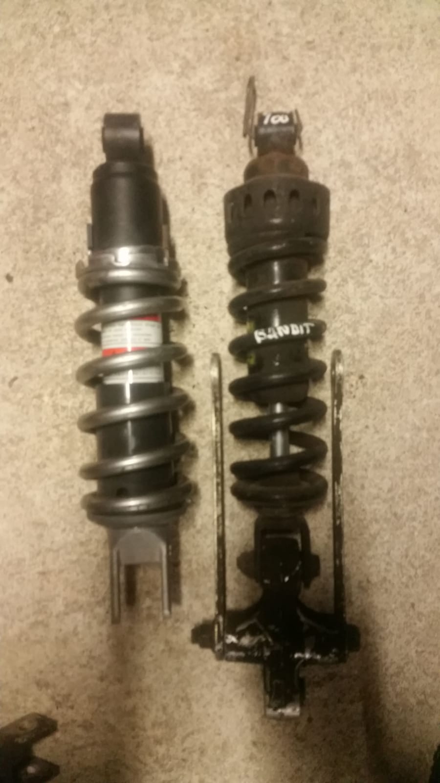

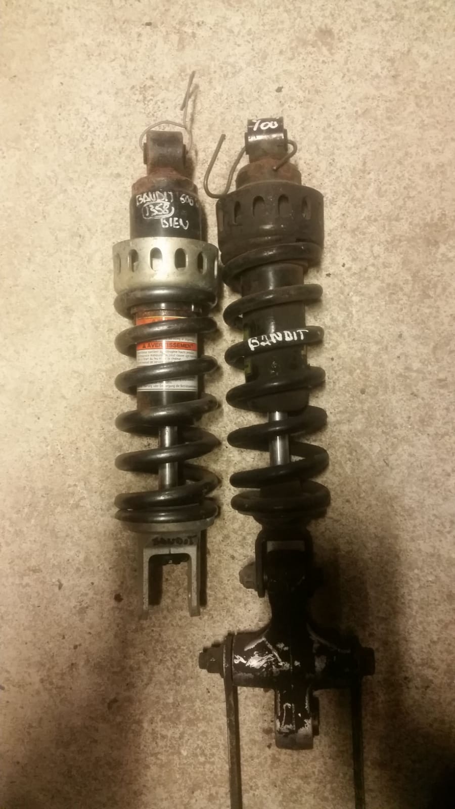

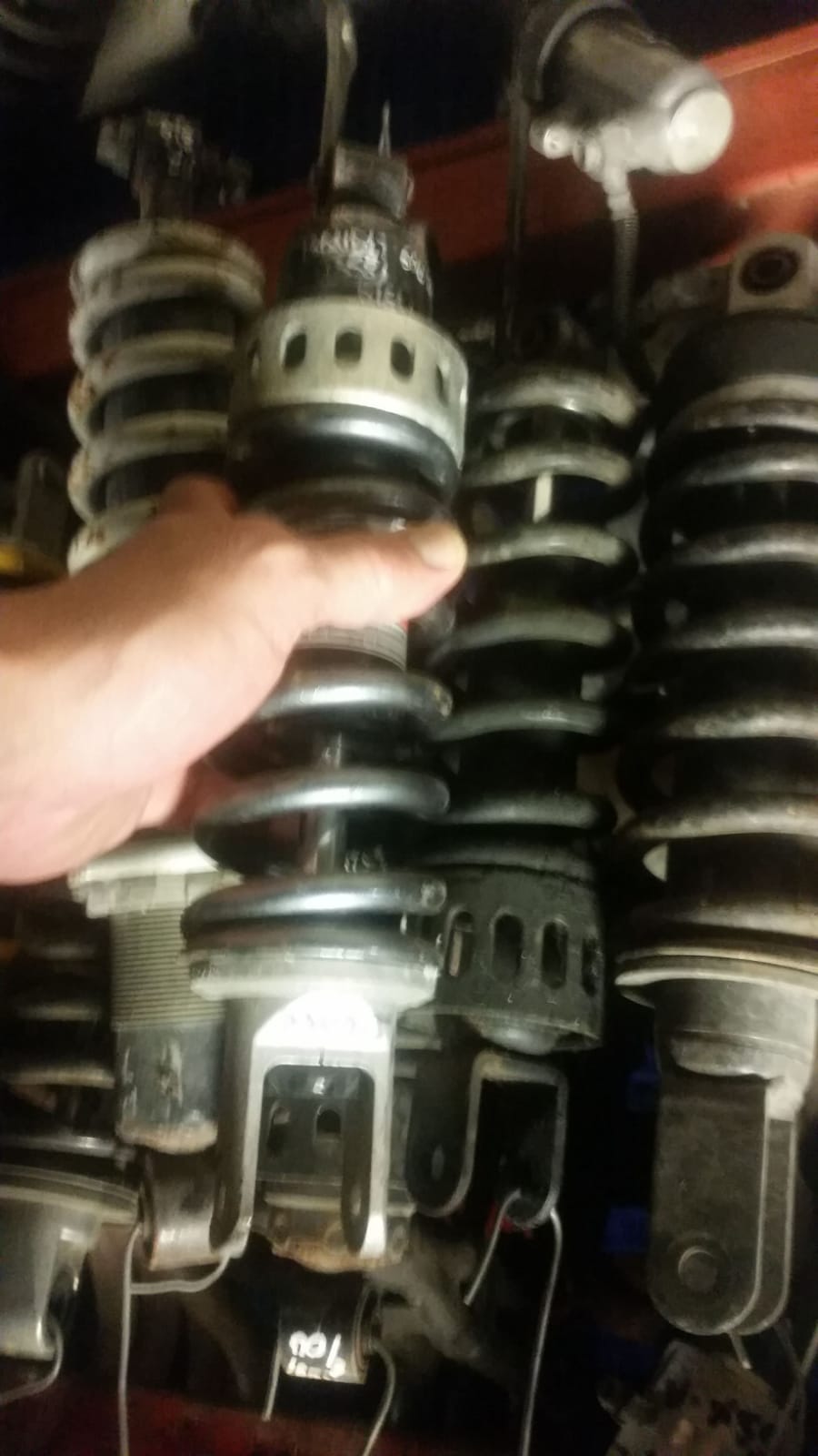

Después de hablar con el de Vayafaba sobre el escape y la amortiguación,resulta que es como me imaginaba...no tiene ni lo uno ni lo otro que le pido pero me ha enviado fotos de lo que sí tiene así que os pido ayuda para escoger "visualmente" escape y amortiguador. Ahi os dejo las fotos a ver que somos capaces de identificar y escoger lo que me interesa. Gracias de antemano.

Tercera foto de amortiguadores, según pone en ellos, izquierdo B600, largo 300 mm, el derecho B400 305 mm, pero a saber como estará, si queres dejar de alta la moto como de serie con el de la B600 tendrías que añadir bielas más largas, es el que mas limpito se ve.
Las dos primeras fotos parece que te subirán la moto como 1 cm-1,5 cm, muelles más duros, no parecen de Bandits.
Y las dos últimas fotos son y parecen de B600
