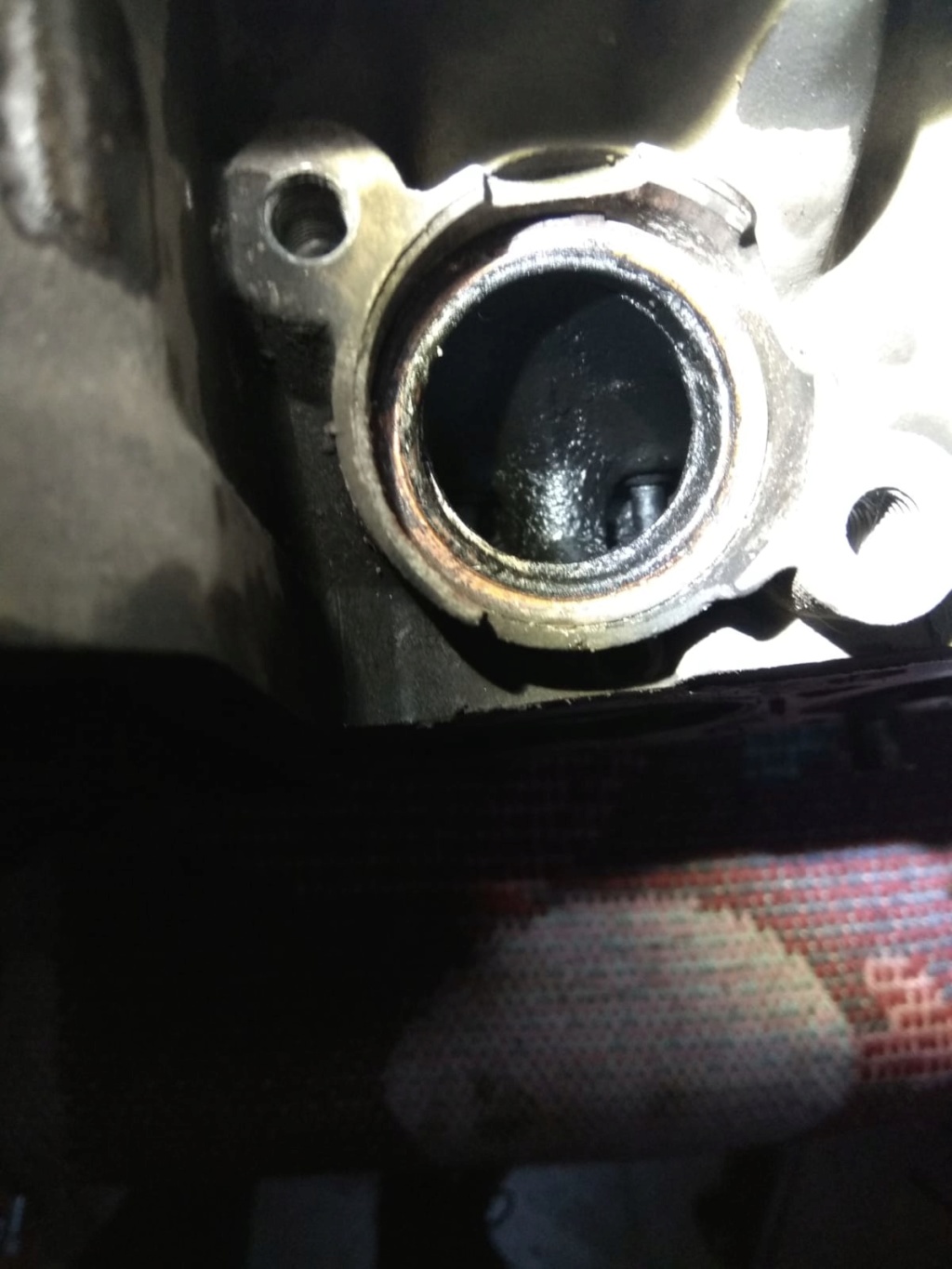

Y aquí la culata. Qué tal la veis?
Hay filtración de aceite. Habrá que cambiar retenes de válvulas.

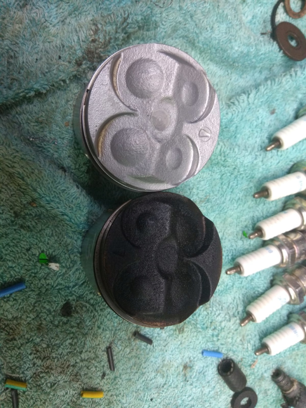

Pistón antes y después de pasar por la máquina de ultrasonidos.
Un poco de resumen de lo que se hará:
Estoy a la espera de que me lleguen los retenes de las válvulas, cada de distribución y sus guias.
Por otra parte he pedido también los aros originales para los pistones.

La culata, lo suyo es llevarla a limpiar por ultraosnidos, comprobarle el plano, la estanqueidad y hacerle un buen esmerilado de válvulas además de limpiarle los agujeros que tiene en la salida de los escapes y comunican esa zona con los huecos de bujías, son para vaciar el posible agua q se pueda acumular en el hueco de bujías
Instala los segmentos con el desfase tal y como dice el manual. Ya sabes, a 120°

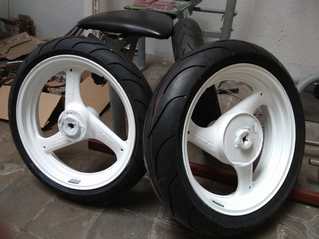

Ya compré los neumáticos nuevos, y junto con el disco de freno, lo menté todo en la llanta.Este es el resultado:
La verdad es que estoy muy contento con el resultado.
Una vez montadas las ruedas, quería verlas puestas en la moto:
Cabe decir que el rojo que se ve en la foto no es del todo como se ve en la realidad. Me gusta mas vista que en foto.
