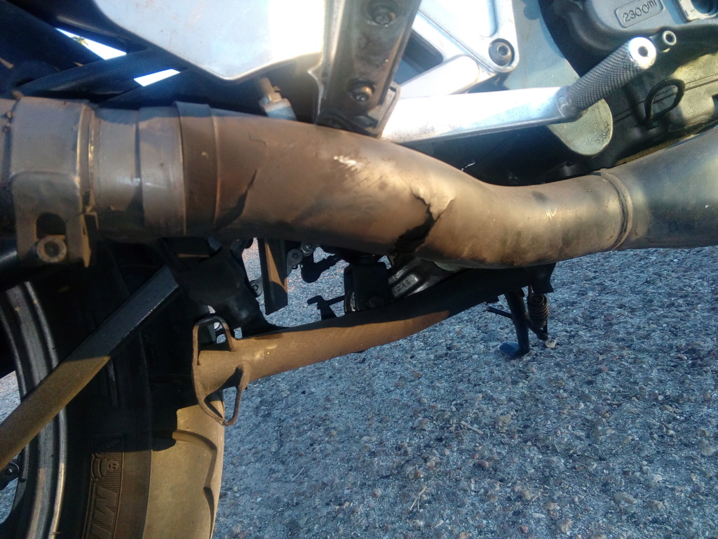

Tengo un agujero en el tubo de escape cerca del silenciador. Estoy en el norte de la provincia de Madrid, ¿conocéis algún taller especialista que me pueda ayudar?
¿Se puede comprar la parte del tubo que va entre el colector y el silencioso y soldarlo?

Buenas perezsasia, por lo que veo tienes un buen ratón en el escape
. La parte del tubo que comentas no la encontraras ya que forma parte del colector, tienes dos opciones, ya es una soldadura, pero debido al tamaño tendrás que poner una plancha o algo para rellenar, la otra opción es comprar el colector entero, cosa que no debería ser ni difícil ni caso, ya que se han visto algunos anuncios que los venden por 30-50 sin el escape.
Comprarlo el colector quizá te cueste menos tanto en dinero como en encontar a alguien que te haga esa soldadura.
