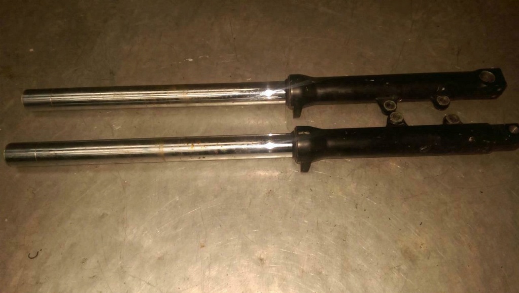

Ya tengo en casa por fin la horquilla delantera de la VC, mas los frenos delanteros de la VC, ahora falta montarlos, pero primero me gustaria revivir el motor, por eso quiero canviar aceites, filtros, liquidos y comprar la bateria o tirarla montaña abajopara arrancarla.

Hey, unas fotitos de esas piezas de la VC no vendrían nada mal.

Te paso las fotos que me as pedido, aunque necesito desmontar los frenos para ver que todo este bien y a la horquilla le tengo de canviar la parte superior por la mia porque el cromado estar bastante echo polvo.

Yeeaahhh…… qué buena pinta que tienen esas piezas...

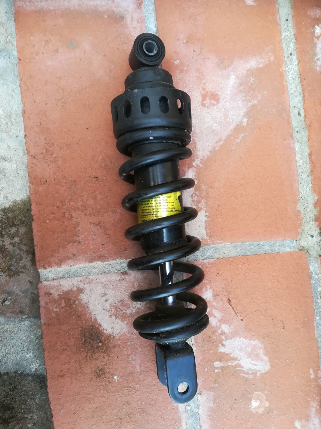

Lo siento estaba liado con otras cosas, ahora ya por fin tambien tengo la suspension trasera de la bandit 600 y la bomba de freno delantera, pero falta ponerlo todo en su sitio.

Hoy como tenia libre he canviado la suspension trasera, ya no se me hunde el culo al sentarme en la moto jajajaja.
La suspension original de la bandit 400, si a alguien le interesa pagando los gastos de envio es suya.
Aqui la nueva suspension, me ha costado 30€, ya que estaba liado he desmontado todo para aprovechar a engrasar, incluso el brazo oscilante, la verdad lo necesitaba, la grasa estaba caducada o inexistente jajajaja.
