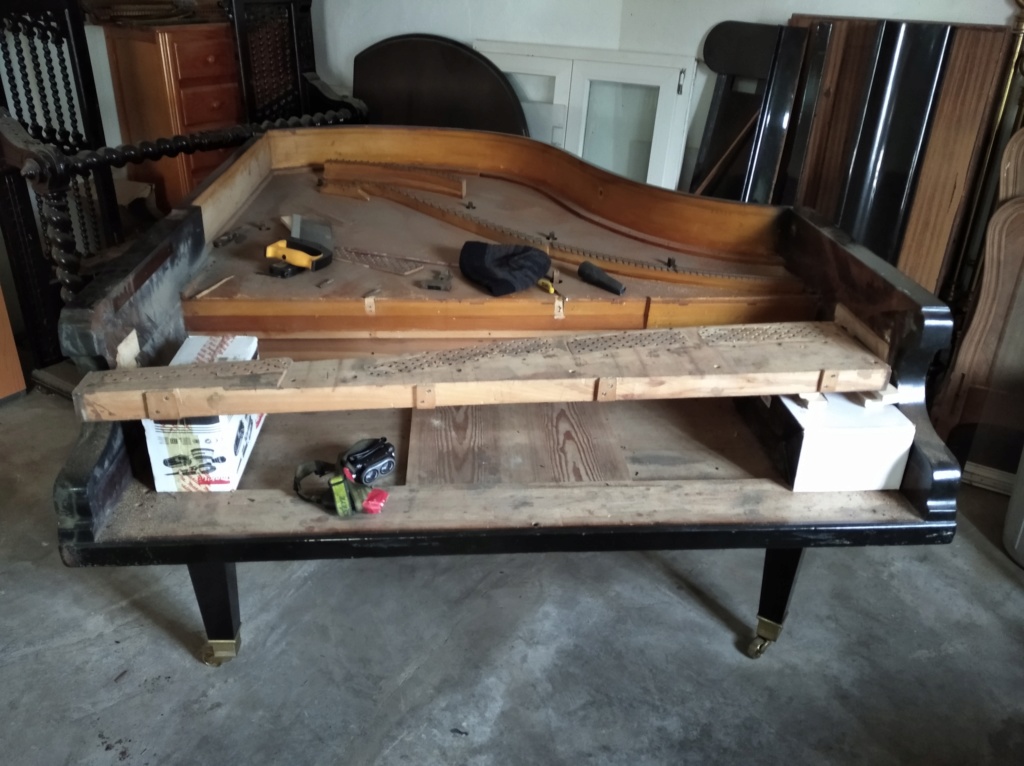

Lo primero que hice es empezar a desencordar cuerdas y bordones, habiendo tomado medidas, grueso y largo de bordones y grueso de las cuerdas, tomando también otras medidas como altura del arpa y el clavijero, en esta foto antes de empezar a quitar cuerdas,
aqui medio desencordado y tomando medidas,
aqui ya había quitado los tornillos que sujetan el arpa de hierro al armazón del piano y la estaba empezando a levantar,
y con ayuda de mi hermano la pudimos quitar,
y ya tuve que tirar mano de una sierra y quitar el clavijero.
