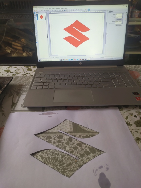

Que tal gente hace dias que no escribo nada pero es que ando liado, entre una moto y otra haciendo cosas no doy a basto, a la bandida como dice el titulo sigo encontrando piezas mal repintadas y nada os pongo un avance de lo que he ido haciendo, no es mucho pero con lo que me gusta lijar a mano jeje lleva su rato. Me fijé en la rejilla protectora del radiador que estaba repintada y los protectores laterales:
pues nada le di un poco con disolvente y cepillo a la rejilla y como me quedaba pintura negra:
Pero necesitaba darle mi toque, nose me parecia muy sosa. asi que dije voy a probar a ver como queda esto:
y como me quedaba pintura roja... :
Aun no lo he montado, asi que no tengo ni idea como se verá, espero que con el contraste negro de detras del radiador se visualize un poco aunque sea jajaja.

se queda tal cual tenjou, no le doy laca porque le quita un poco de brillo, al ser aluminio no se deteriora tanto ,saludos

Te a quedado muy chulo compi aunque hubiera puesto la s pintada en blanco porque destaca más un saludo
Rica16v- Bandido Veterano
- Mensajes : 520
A David_R le gusta esta publicaciòn
Re: Chapuzas estéticas
Rica16v escribió:Te a quedado muy chulo compi aunque hubiera puesto la s pintada en blanco porque destaca más un saludo
Pues si tambien hubiera sido una opcion , esperare a ver el resultado si mañana acabo y lo monto vere a ver como queda gracias rica
