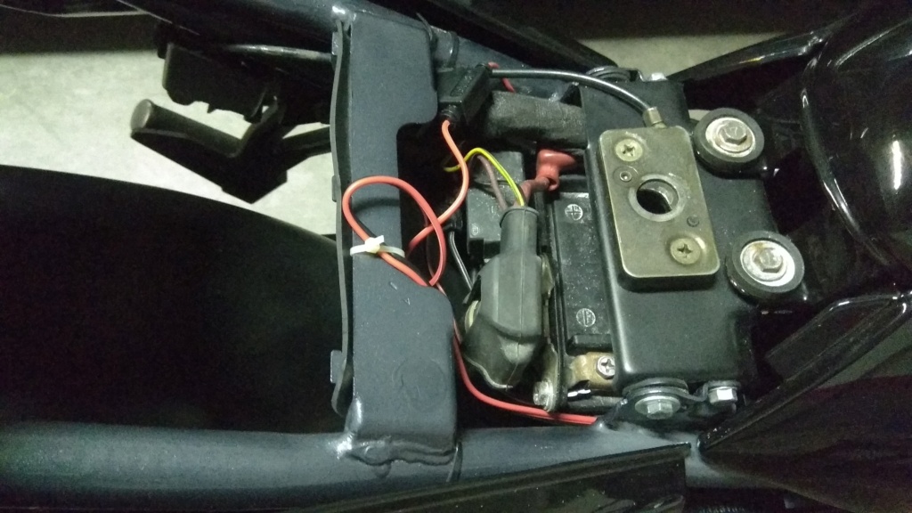

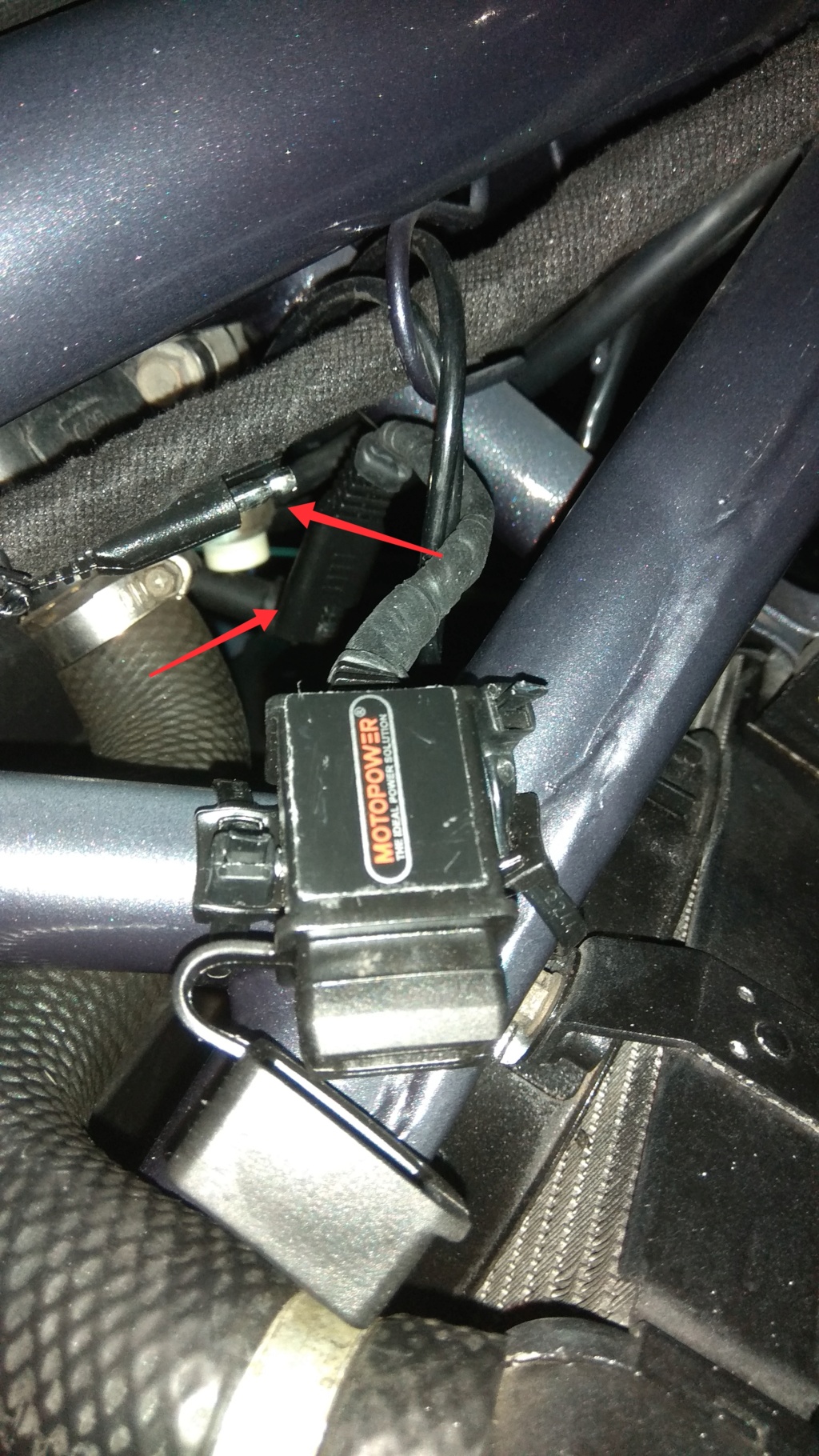

Hoy he instalado una toma USB para poder cargar el teléfono cuando use el GPS. Es fácil y barato. No he querido complicarme mucho, así que lo instalé de forma directa a la batería. Me ha costado 12 euros en Amazon, tiene fusible de seguridad y se puede desconectar cómodamente. Es discreto y pequeño, con una tapa para que no entre agua.

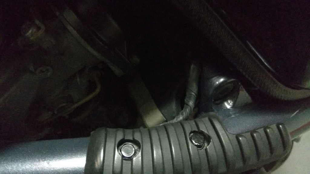

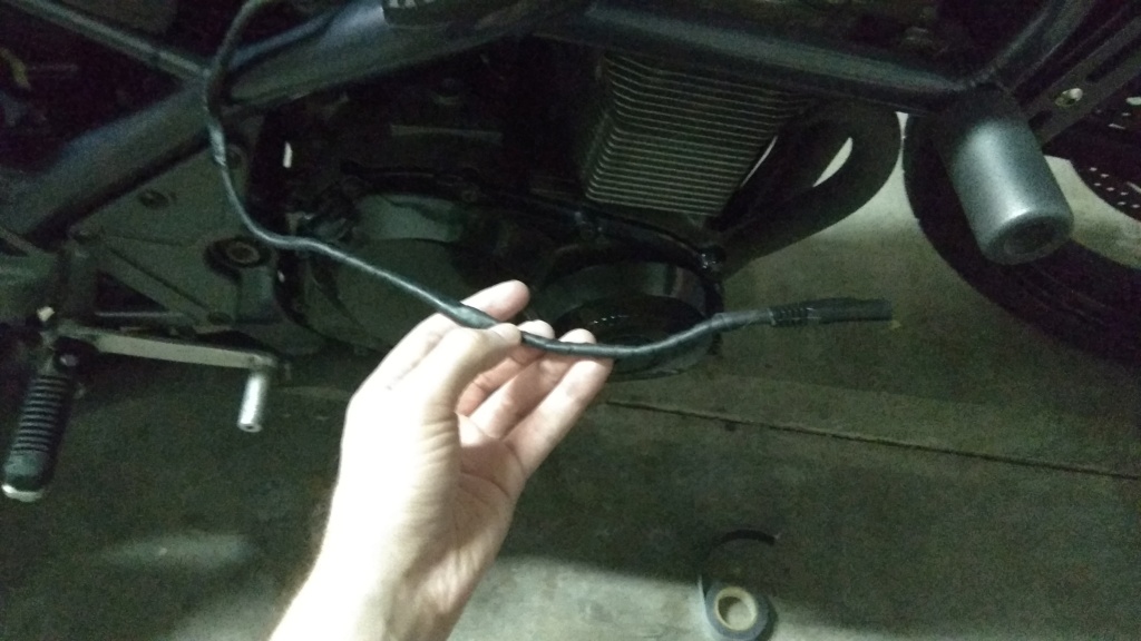

Para el que nunca lo haya hecho solo tiene que quitar los tornillos de los bornes de la batería y enganchar los cables para volver a atornillar. Después solo hay que pasar el cable por dentro del chasis hasta la parte donde se quiera instalar; yo lo fijé con un par de bridas y recubrí los cables con cinta protectora para el calor del motor.
Una vez instalado y conectado tiene corriente aunque el contacto no se encienda, pero no consume nada si no se conecta un aparato, y se puede desconectar por seguridad. Lo instalé de forma que es difícil que alguien caiga en cuenta que ahí hay un cargador y que debe conectar los cables que están camuflados en el interior. Bueno, ahora para vosotros no sería complicado
