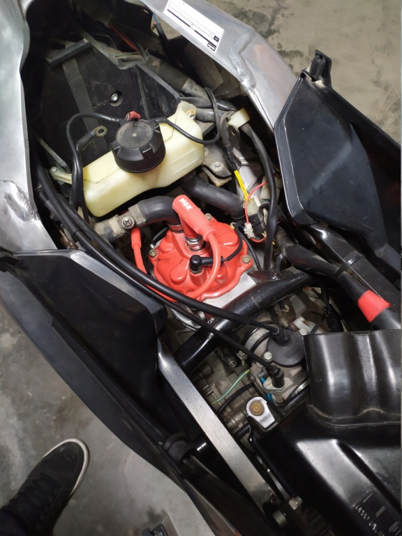

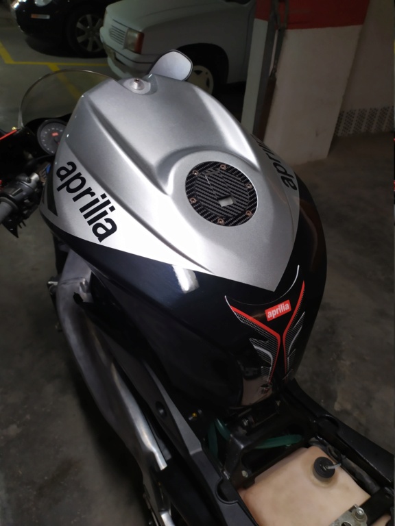

Buenas compañeros,
Ahora que estoy en proceso de volver a ponerla a punto , ya nose si para seguir teniendola o quizas la pongo en venta ( lo segundo me lo tengo que pensar mucho porque tiene mucha carga emocional y me da mucha pena) mas que nada porque aparte de esta y la bandit, tambien tengo un vespa , y alguna deberia de salir , pero bueno de momento no lo tengo claro jeje.
Bueno, espero que os guste, esta así porque le he ido haciendo cositas pero ya mismo esta en la calle otravez.

Esta muy guapa esa aprilia....
Es la Aprilia RS 125, no?
Mensajes : 1411
A David_R le gusta esta publicaciòn
Otra de las mimadas de la casa Empty Re: Otra de las mimadas de la casa
Mensaje por David_R Jue Feb 04, 2021 7:13 pm
bcnbandit escribió:Esta muy guapa esa aprilia....
Siii bcn bandit, tuve una en el 97, y despues esta que es de finales de 2006

tengo varias chuches que no estan montadas ya que la estoy preparando para la itv, como el colin monoplaza y alguna cosilla mas, cuando este entera y en marcha ya os la enseñare

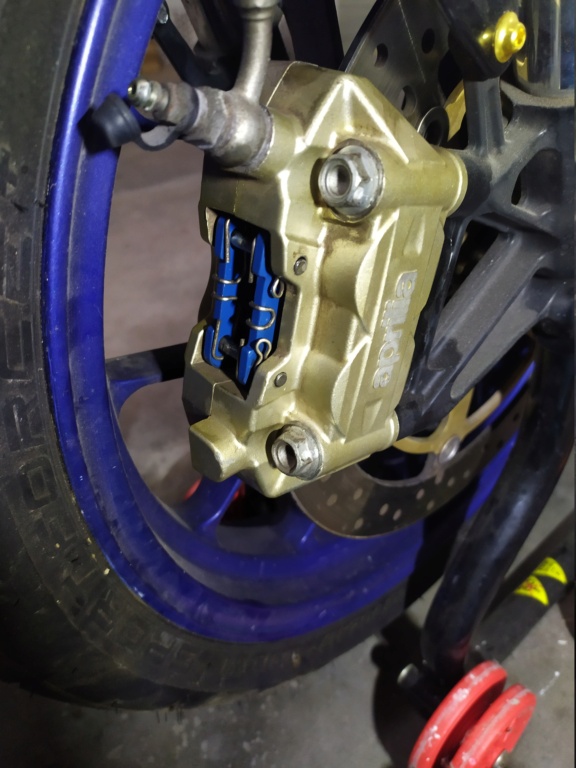

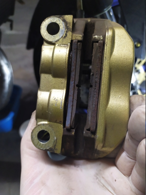

Mensaje por David_R Sáb Feb 13, 2021 9:31 pm
Hoy me he liado a hacerle los frenos, que ya le tocaba pastillas y liquido de frenos:
No estaban gastadas al limite, pero se habian cristalizado y estaban deterioradas, al frenar el otro dia bajando el parking noté que rascaba un pelin
Otra de las mimadas de la casa Img_2079
Otra de las mimadas de la casa Img_2080
Otra de las mimadas de la casa Img_2078
Aqui el kit que compré especifico para RS125
Otra de las mimadas de la casa Img_2081
Despues de limpiar la pinza con limpiafrenos y un cepillito de puas para quitar todo el ferodo, ya las pastillas montadas
Otra de las mimadas de la casa Img_2083
Otra de las mimadas de la casa Img_2082
Otra de las mimadas de la casa Img_2084
Ahora ya vaciado del liquido antiguo que eso parecia ya casi chapapote xD y purgando con el nuevo y listo
Otra de las mimadas de la casa Img_2087
Otra de las mimadas de la casa Img_2085
Otra de las mimadas de la casa Img_2086
Otra de las mimadas de la casa Img_2088
Otra de las mimadas de la casa Img_2089
mañana me liare con el de detrás que me han dado las 9 y y me daba pereza xD
saludos bandidos

Mensaje por CYLON Dom Feb 14, 2021 10:24 pm
Toma ya!... ahí, ahí,,,, dándole tralla! Twisted Evil
Buff... estas fotitos son las que mola ver...
Jó, cómo han quedado las pastis nuevas en azul junto son las pinzas en dorado.... JUAS, JUAS..... Cool
Lo dicho: LA MEJOR AFICIÓN DEL MUNDO.
