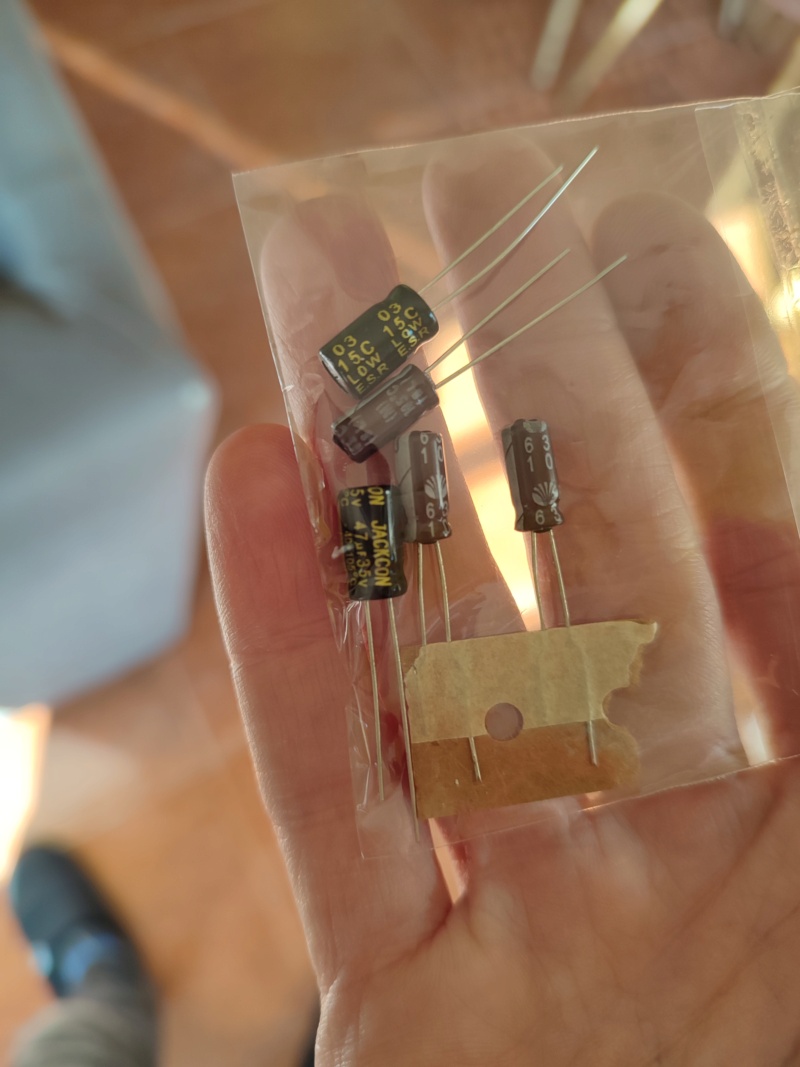

Seguiré buscando. De momento he comprado los capacitadores que corresponden para el cdi y hoy los cambio.

Seguimos avanzando... he desmontado otra vez la tapa lateral izquierda para ver de donde sale el tac tac tac tac. No he visto nada raro y he vuelto a cerrar, veo que la maneta de embrague tiene bastante juego lo tenso un poco por debajo y tachan ya no hay el ruido, resulta que al cerrar culata debo haber pasado el cable del embrague por otro sitio un poco mas directo y al estar menos tenso tenia demasiado juego y revotaba una chapita en la tapa del embrague, solucionado Cool
Después abro cdi y cambio los condensadores por los nuevos. lo coloco en la moto y no arranca... mecagun......casi me fundo la bateria nueva. Vuelvo a desmontar cdi repaso las soldaduras por arriba y por debajo, vuelvo a medir todo; bobinas alta y baja, pipas, cdi, pickup, regulador, todo correcto, saco bujías una por una y compruebo que dan buena chispa, pongo el grifo en pri y veo que sale gasolina bien. Monto todo de nuevo desesperado le doy al botón de arranca sin mucha fe yyyyyy arranca la moto, me doy una vuelta y mejor que nunca 44-bannana 25 ya no ratea en altas ni se cala en caliente ni nada, eran los condensadores del cdi (1€ me han costado). Supongo que deveria tener una soldadura fria la primera vez y por eso no arrancaba y al repasar las soldaduras a empezado a funcionar.
Cositas por hacer... - Página 2 Img_2053
Suerte que no he comprado el pickup nuevo porque va perfecto.
el manguito reparado de anticongelante me ha sudado una gotita de anticongelante, igual mañana vuelvo a desmontar y le pongo nural 28 para sellarlo bien. También mañana pasaré a buscar los bombines a ver si los pudo colocar.

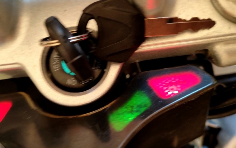

Antes de pasar la itv le cambié el bombín de encendido porque se salia la llave y no entraba el bloqueo (necesario para pasar la itv). Compré en Aliexpress un kit con todas las cerraduras, la del deposito bien, la del asiento no es compatible y la del contacto estaba mal, encendía todo en posición OFF (incluido en el bloqueo de dirección) con lo que se podia sacar la llave, en cambio no daba señal en posición ON. Estaba invertidos los cables, tuve que probar con el tester cortar y soldar cables para que funcionara. Como me corria prisa para itv pues me he tenido que quedar el kit, por suerte no es caro pero si lo llego a saber solo compro el interruptor ya que tendré que ir con 2 llaves igualmente por el asiento.
Cositas por hacer... - Página 2 Img_2054
Cositas por hacer... - Página 2 Img_2055
Cositas por hacer... - Página 2 Img_2056
Parece que con esta moto casi todo tiene que costar scratch, en fin la moto ya funciona bastante bien, ya iré contando... cuando me lleguen los manguitos se los cambiaré y la carburaré (ya me ha llegado el vacuometro). También le he comprado una bombilla led porque no se ve un pijo de noche a ver que tal. Gracias a todos, saludos
