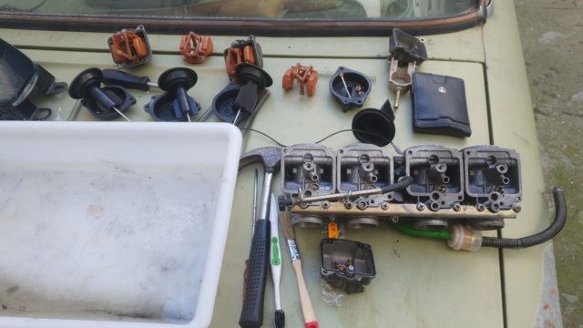

Muchas gracias a todos por la bienvenida. Pues comentaros un poquito más la historia de la moto que apenas dije nada. La moto actualmente tiene 60.000km, se suponía que el mantenimiento estaba todo al dia, digo se suponía porque cada vez que desmonto algo me encuentro una cosa nueva y ya no me fio de nada. Así que he decido partir de 0 y hacerla entera aunque esa no era la idea principal. Tengo también una gs 500 con la cual corro el campeonato de japoclassic y la bandit era la sustituta, Asi que me tocará tirar un año mas. Dicho esto os explico a qué me refiero con qué este amigo me engaño. Este chico corre rambien esta copa, el cual tiene la moto a vender! Por si estais buscando una andar con mucho cuidado. Se suponía que esta moto la compró para restaurarla pero según el por problemas económicos se tenía que deshacer de ella. Coincidió que yo buscaba una y como en esas fechas no dejaba de llover el me la trajo a casa y la guarde tal cual. Arrancamos todo parecía correcto, pues yo con toda mi buena fe le dije que si me decia que todo estaba bien, que adelante, el me juro y perjuro que lo estaba y que éramos amigos como me iba a engañar...que curioso eh! Pues al día siguiente que creo de llover cuando la voy a probar me encuentro el pastel. Desde entonces os podéis imaginar.. pero no da la cara ni nada he podido hacer. Hasta ahora. Que como yo digo a todo cerdo le llega su San Martín. Dicho esto y después de toda la chaqueta la cual os pido perdón, os dejo unas fotos de los avances que voy haciendo. Tras dejar la moto parada unos meses no hay manera de arrancarla. Tiene chispa aunq parece pobre y le llega gasolina, pero no quiere arrancar. Así que desmonte la carburación, le hice una limpieza pero no la vi tan mal como para no arrancar.
Así está actualmente. Comprobaré las bobadas, pediré cables, bujías y pipetas de bujia. Alguna recomendación? No cabe que decir que me tocará sacar el motor para reparar lo de la caja de cambios, pero no quería hacerlo hasta que no la tuviera arrancada de nuevo para no volverme luego loco.

Buenas , te toca revisar lo de siempre
Chispa , aire y gasolina
Si tienes chispa , quita bujias , pulveriza un poco de gasolina dentro de los cilindros , pon bujias y trata de arrancar , si arranca revisa que a los carbus les llega gasolina a las cubas
Si no tienes chispa , empieza por bujias nuevas , revisar pipas , cableado de pipas y bobinas.
