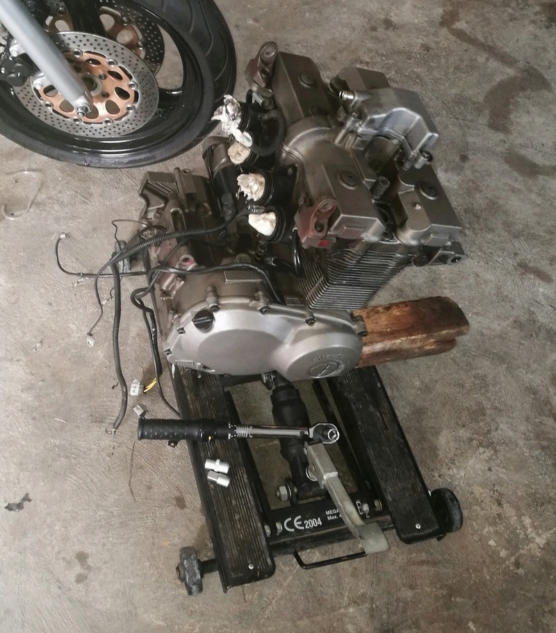

Vamos avanzando, los repuesto tardán en llegar y se hace lento el montaje, los casquillos del basculante me llegaron este pasado martes, tengo pedido el kit de juntas de motor y entre puentes y fiesta creo que me tardará tambien, mientras voy montando algunas piezas ya restauradas, poco a poc,
La Roja Transformada - Página 2 33o4aq1
, un mecánico amigo me dejo la llave dinamometrica para los tornillos de apriete más fuerte, hasta que me llegue la que he pedido,
La Roja Transformada - Página 2 34i06jo
, tal y como está ahora,
La Roja Transformada - Página 2 Bfqhjn

Buenos días, esta semana me espera faeinta de la buena, ayer le monte la bomba de agua ya reparada, tapa de carter con su junta nueva, poner los cables por su sitio según el manual, y ahora toca montar motor al chasis e ir montando todo lo demás,
La Roja Transformada - Página 2 Img_2017
La Roja Transformada - Página 2 Img_2018
44-bannana  44-bannana  44-bannana  44-bannana  44-bannana  La Roja Transformada - Página 2 1436448361 La Roja Transformada - Página 2 1510674574
