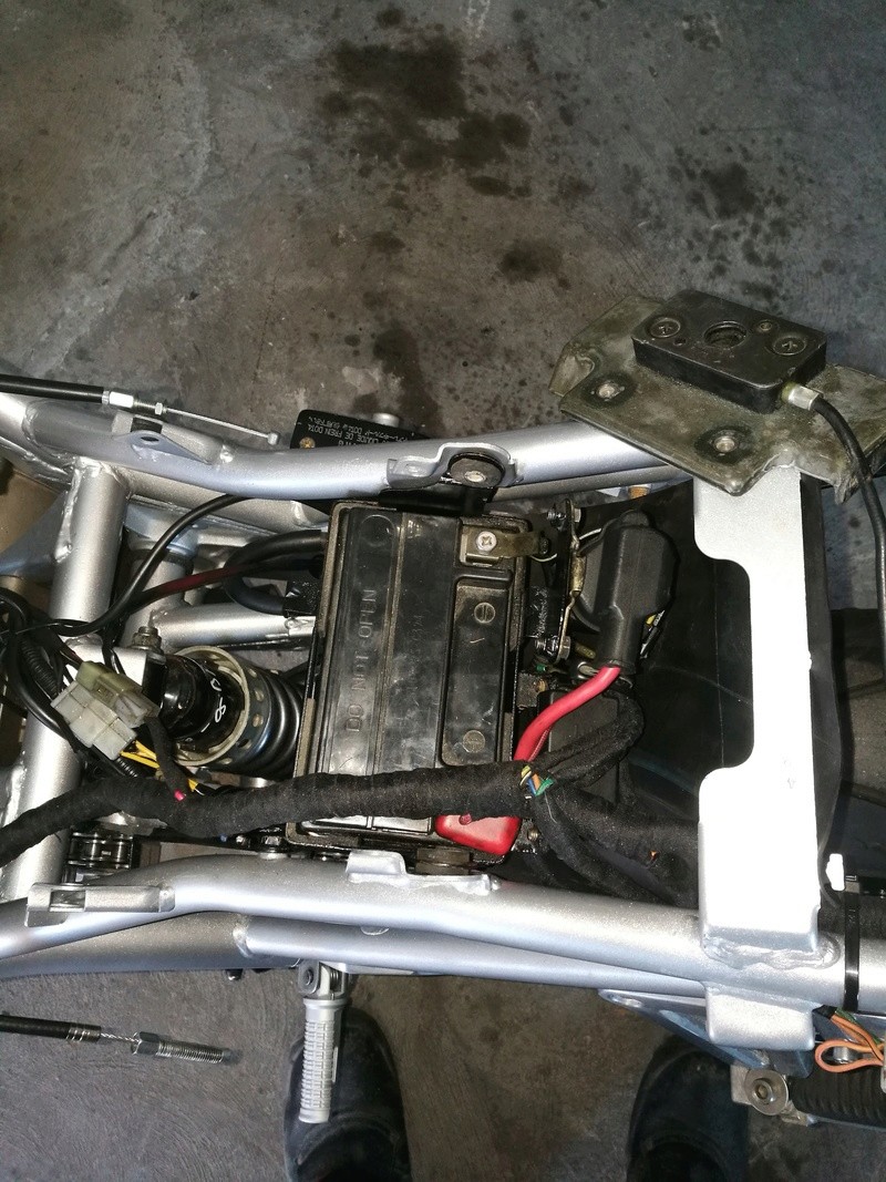

Vamos avanzando,
pasar el cableado por el faro me ha costado más, pero al final a entrado y puesto, las conexiones de las piñas mejor arriba sino el faro no cierra bien, iria apretado, aún asi también va algo apretado,
ya se va pareciendo más a mi niña bonita,
como estaban los caños y tapones de la culata,
Re: La Roja Transformada
Máquina!
Estamos exactamente en el mismo punto, voy instalando el cableado para ver si lo puedo dejar como tú y tus fotos me dan muchísima idea. Gracias!!

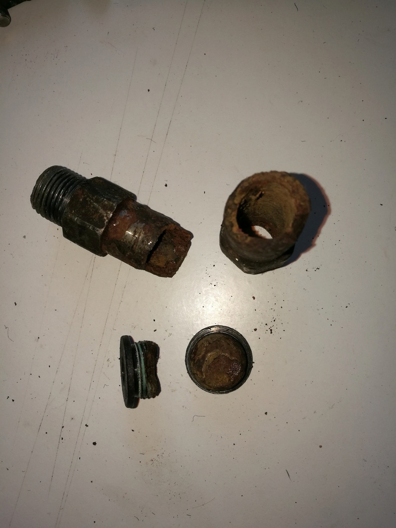

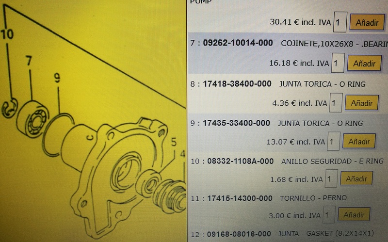

Después de solucionar un problemilla con los caños del liquido refrigeracion de la culata, ya no sale refrigerante Capi, sale a malas penas por la unión bomba de agua con motor, el dilema que tengo es si va junta, pues cuando quité la bomba al empezar a desmontar la moto no vi ninguna, a no ser que no me acuerde, aqui es donde va la bomba de agua, aunque se aprecia algo de negro, no se si en su momento se puso silicona de junta,
y según en bikeparts parece que va una
aunque no se si es la que me falta o la que ya lleva la bomba puesta, la que se ve entre lo plateado,
Problema solucionado, el reten de ceramica de dentro de la bomba de agua tenía una pequeña rotedura, ¿quien se la hizo?, yo nooooooooooooooooooooooooooooo
A la espera de que mañana me llegue el retén de aceite que van en la bomba de agua, de paso he pedido también el retén del eje de salida de caja de cambios, y para hoy basta, mañana más,

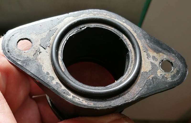

Después de unas Pascuas moviditas, pongo avances y atrasos que he tenido en estos días, la moto al final la arranqué, después de darle al pri, aire e ir dandole al boton de arranque, arrancó, no pude grabar video pues fue más la emoción que el pararme a grabar, próxima arrancada grabo; antes de todo esto puse un filtro exterior tal y como habia puesto un forero en su moto y que dijo que le funcionó bien, pero a mi parecer la moto no chupaba gasolina como debería y lo quité, se quitó el problema de succión, así que es plantearse limpiar los filtros del grifo de gasolina cada cierto tiempo y sansacabó.
La moto aguanta bien a ralentí aunque se nota que tiene falta de carburar y pasar por vacuometros, aún así al darle gas, se aceleraba y al quitar la mano del puño se desaceleraba poco a poco, mi fustración me llevó a tener que llamar a Capi (amén de la paciencia que tiene el hombre con más de uno del foro para obsequiarnos con su sabiduría, sabes que estás invitado a una barbacoa a la Argentina
), me comentó que el 90% de ese problema sería de que seguro le entra más aire de lo normal por las toberas, cuando le llamé, ya había quitado los carburadores y toberas, así que las inspeccioné, más de una parece que tienen algunas grietas o goma despegada por la parte que va unida a la culata,
esta parece que tiene como una pequeña burbuja,
cuando empezé a desmontar la moto para restaurarla, y quité las toberas, éstas tenian silicona negra y creo recordar que no había juntas o estaban muy deterioradas como para confundirlas con la silicona que llevaban las toberas, cuando volví a poner de nuevo las toberas usé las juntas que venían en el kit de juntas de motor, aunque las ví algo pequeñas, entraban bien, pensé que al apretar cada tobera a la culata la goma se expandiría para tapar el pequeño espacio que le falta,
la siguiente foto es de las juntas que compré en una tienda de suministros, aunque encajen mejor que las del kit, las veo un poco gordas y no sé si al apretar los tornillos de las toberas la goma gruesa permitiran que encajen bien con la culata y no entre aire de por medio,
así que he pedido un juego de juntas a la casa suzuki y así veo como realmente son, en cuanto a las toberas tengo unas vistas de segunda mano que están bien, sanas y sin ninguna grieta como las mías, veremos como acaba la cosa, me he dado cuenta también que las abrazaderas de la caja del filtro del aire que cierran y aprietan donde los carburadores, aprietan bien pero el filtro se queda un poco flojo por la unión con los carburadores, no se si cambiarlas o doblarlas un poco para que agarren bien al apretar los tornillos.
Otra duda que tengo es los tornillos de las toberas en el manual no viene los kilos de apriete que tienen, ¿a 1,6 kg estaría bien o más?
Edito: se me ha olvidado poner que el filtro del aire, la esponja está seca, y según el manual después de limpiarlo hay que mojarlo con aceite de motor, exprimirlo y ponerlo, supongo que este cumulo de pequeñas reparaciones hayan hecho que la moto se acelere y desacelere lenta.

El tema de las toberas... las mías, en la unión con los carburadores están igual ademas q en la zona donde se meten los tornillos para apretarlas tienen grietas. Es una cosa q voy a tener q cambiar sí o sí. Lo que ocurre es q tendré q hacerlo antes de llevarla a carburar.
También voy a aprovechar y voy a sacar los carburadores para ajustarle correctamente el sistema de apertura del aire ya q creo q no ajustó bien y es por eso que se queda en posición de abierto y no vuelve.
Con las toberas encontré un catálogo donde venian unas de un fabricante llamado K&L pero tendré q investigar y ver qué tienen.
