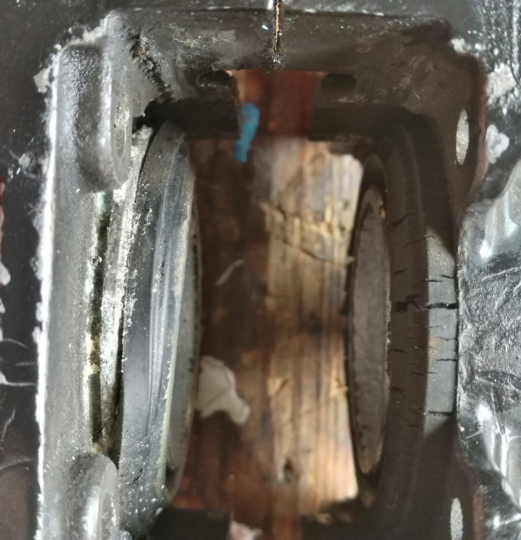

Volviendo al envolving, la pinza de freno trasera tenía falta de limpiar, a parte de que la moto parada y con el caballete central, la rueda trasera no rodaba muy ligera que digamos y a cierto giro iba más lenta, todo esto girandola a mano, despues de llevar la rueda al taller, se midió el disco de freno y estaba como 4 décimas doblado, entre esto y que los guardapolvos estaban mal, pues cambio de disco de freno, kit de reparación de bomba de freno trasera (también tenía falta), latiguillo metálico y dos chapitas que vienen en el despiece y que no las llevaba porque ni me había enterado,
La Roja Transformada - Página 13 Pinza_10
quité de nuevo los pistones, esta vez si salieron mucho mejor desde la primera vez que restaure la pinza, supongo que será por haberlo limpiado a fondo y la grasa que se pone. Las "nuevas" chapitas, tal y como son y de alumino, tienen que servir para que no se sobrecaliente el disco y todo el conjunto, le va a venir bien,
