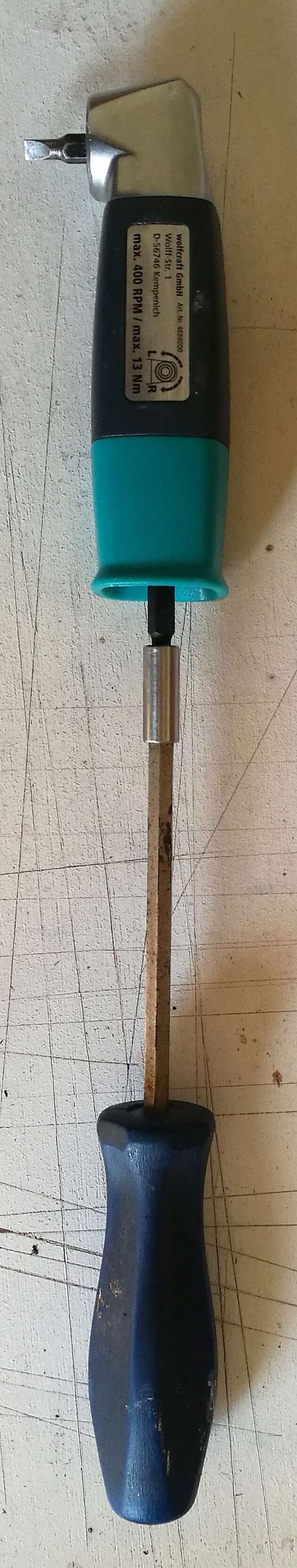

Leyendo por internet  y buscando un destornillador para ajustar la mezcla, vi en un foro una manera de hacerse uno, y cuando lo probé la verdad es que va bien, se necesitan las siguientes herramientas, destornillador con boca para poner puntas, destornillador en ángulo, la punta plana a utilizar, unos rotuladores permanentes de punta fina, negro, rojo y verde para marcar y una linterna o luz que ilumine los carburadores para poder aclopar bien el destornillador y punta al tornillo de mezcla a regular,
Destornillador regulación de mezcla | -- Contenido DESTACADO -- Img_2023
el destornillador quedaria asi,

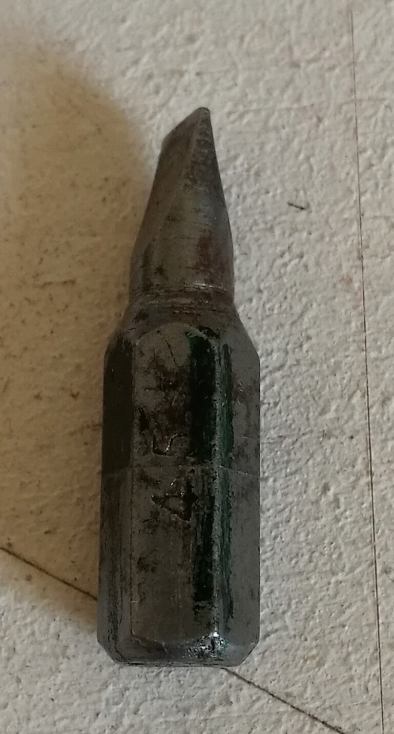

la punta la marco con los rotuladores para guiarme mejor y saber cuantas vueltas o cuartos doy apretando o aflojando, así seria una vuelta entera,en verde,

La cosa es que al hacerles la foto con por ejemplo 1,5 y empezar a carburar de ahí, teniendo la imagen, se gira la punta del destornillador para que esté en esa posición del tornillo, en esos dos sería el izquierdo | y  derecho —, introducir el destornillador e ir probando, se nota porque si está acoplado al tornillo la punta, esta sube hacía arriba, o girar al contrario a la posición del tornillo, introducir en.el agujero y tocará con la parte plana del tornillo, ir girando y llegará un momento en que pegara un saltito arriba para acoplarse, esto hay que hacerlo poco a poco y notar el acople, se puede ver mejor si se enfoca la luz a esa parte del carburador a regular y el color de cuartos, media vuelta o vuelta entera de la punta; espero hayáis captado la idea, si hay alguna duda aquí estoy Wink

cuando monté los carburadores en la moto, despues de apretarlos y quitar 2 vueltas a cada uno, me dibujé como quedaban las ranuras, y ya con el destornillador que me hice con la punta plana pintando en cada cara, verde vuelta entera, rojo media vuelta y negro cuartos, como es una punta hexagonal se puede pintar bien con rotulador permanente de punta fina, así de esta manera se por donde voy y como he dejado de cerrados o abiertos los tornillos de mezcla, puedes afinar hasta medio cuarto, lo suyo sería los tornillos de factory pro, pero con esto me apaño bastante bien,
