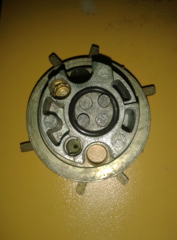

En nuestro caso la morfología del tapón es diferente, hay seis muelles, una chapita traidora que sale disparada, sólo hay un mini filtro casi imposible de sacar de su alojamiento y agujerito a ampliar es sólo uno al que se accede simplemente retirando una tapa de goma.
... Recomiendo muy mucho hacer un esquema del desmontaje paso a paso para posteriormente poder montar sin problemas.

En breve lo contaré. Ya tengo desmontado un tapón que tenía de recambio, sólo falta taladrar, desmontar el otro y montar este.malaga1 escribió:bmovie67 escribió:No. Lo único que se está haciendo es impedir que se restrinja el paso de un combustible que la carburación actual te está pidiendo.malaga1 escribió:Recarburar en el sentido de cambiar chicles, posturas de agujas y demás

, cambíé mi tapón por otro con la tapa que se habre en negro, el "viejo" lo pulí en su día pero ya se ve sucio otra vez, igual le meto mano, haciendo fotos poco a poco para no equivocarme, lo que faltaría saber es de que diámetro se tendría-an que hacer los agujeros, también se podría empezar por un diámetro pequeño, uno o dos, e ir probando a ver como responde la moto...............

Claro, poco a poco, al ir agrandándolo llegará un momento en que el tamaño del diámetro del agujero dejará de tener importancia. Dependiendo de la moto ese tamaño varía, y en algunos modelos de campo es bastante grande en comparación con el de la Bandit.
