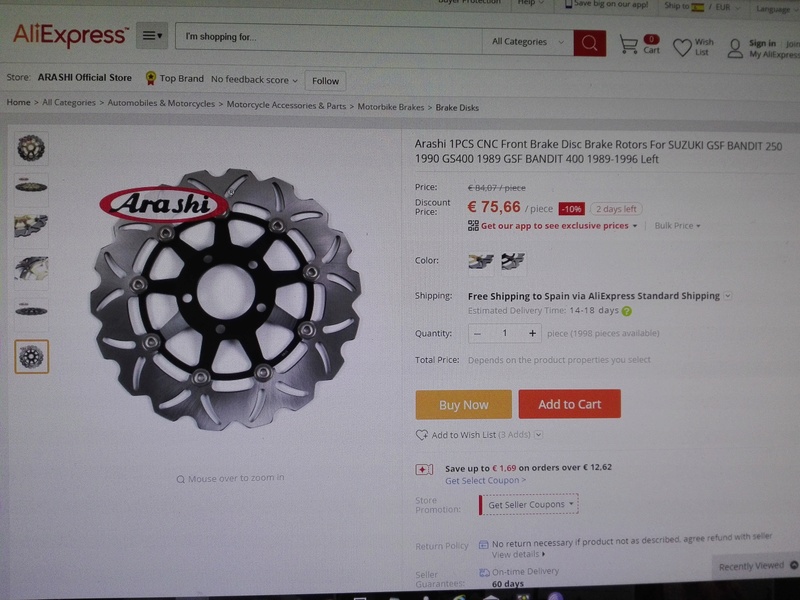

Mensaje por koi Lun Ene 08, 2018 7:04 pm
Disco de freno delantero Img_2020
Disco de freno delantero >21
Disco de freno delantero Img_2022
Se que no os gustan mucho, pero si te paras a pensar hoy en día casi todo se hace en china, y he mirado en foros y alguno se los ha comprado para su bandit 400 pero no sé quien es para preguntale que tal.
Que opinais de estos discos?

Mensaje por malaga1 Lun Ene 08, 2018 8:01 pm
Mira bien si son para doble disco o sencillo ya que el diámetro varía

Mensaje por koi Lun Ene 08, 2018 8:52 pm
Me tengo que asegurar primero de las medidas, pero los que son para doble vienen dos en el pack
Que te parece el colocar uno de estos?
Y de los dos cual?
Me parece que es más seguro el redondo cara a deformaciones no?
Disco de freno delantero Empty Re: Disco de freno delantero
Mensaje por miatapep Lun Ene 08, 2018 9:00 pm
Si no estás seguro de que es compatible yo no lo compraría, te arriesgas a tener que comértelo con patatas.
Por ese precio buscaría uno de original de segunda mano que esté bien.

Mensaje por jj_vill Mar Ene 09, 2018 2:56 pm
Yo tengo de esos comorado en ebay tipo floreado y te puedo decir que el anterior que tube de marca galfer no le envidiaba nada, estando seguro de las medidas yo pillaría uno de esos antes que uno usado. Los que tengo son para tren delantero de gsf que son mas pequeños
