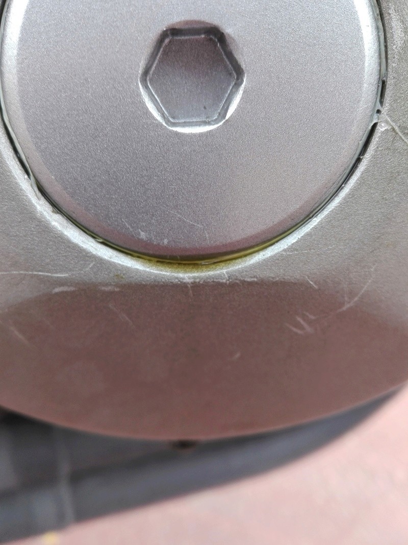

Y este también, el tapón nuevo con junta nueva y me pierde y a simple vista está bien

koi escribió:Y este también, el tapón nuevo con junta nueva y me pierde y a simple vista está bien
Quitaré la junta y pondré una de clicheri a ver que tal y si no pondré pasta

Respecto al tapon compré uno y su junta en la suzuki, son originales y me pierde, algo tiene mal en la rosca o en el asiento donde va alojada la junta, a simple vista no se ve pero algo pasa en el cierre

La tapa por donde te pierde revisa si te dieron bien la junta porque aparecen dos tapas distintas y a simple vista parecen iguales, a ver si es ese el problema, y lo ideal sería apretar tornillos con dinanometrica
Re: Bandida&koi
jj_vill pues la compre en la suzuki y era la misma que la que quité yo y la junta yo no la vi mal ni estaba rota aunque le puse la nueva y continua las dos puñeteras gotas, por eso creo que la fuga es de otro sitio

¿Porqué esa tupa tuya es distinta de la mía?

La tapa roscada correcta es la que pone Malaga1, la otra parece una adaptación....
Re: Bandida&koi
La compré en la suzuki, y les pregunté y me dijeron que las que hay son así, ya no sé si es porque han dejado de hacer el modelo vuestro o que solo tenian ése.
De todas formas la otra tapa era con la raja y perdia
La tapa con la raja queda más chula

Tiene razón koi, esas tapitas son las que venden ahora en bikeparts, para meter llave de allen de 10 creo, yo también pillé una porque la mia estaba mal y no podia apretarla bien y me enviaron la nueva como esa, aunque a mi no me pierde, también puedes probar a ponerle el nural 50, los nm de apriete para esa pieza no lo pone en el manual, tendrá que ser al tacto que tu veas y sin pasarte.
Esas arandelas son de aluminio, las de cobre son mejores para esas clase de tornilleria, el tapon del carter también la lleva de cobre; a mi cuando iba en marcha y perdia por ahi, muy poco, iba escurriendo el aceite hacia abajo, lentamente hasta que goteaba a malas penas por los tornillos de abajo de la misma tapa que la tuya, donde esta el pickup, por eso pensé también que era de los tornillos, y no me di cuenta hasta que apreté dichos tornillos con el nural y a su par de apriete, el agua o liquido siempre coge su camino para salir por algún lado, ¿no sera también que llevas demasiado aceite, por encima del nivel?, revisa los tornillos del carter, pero todo esto tienes que hacerlo despues de darte una vuelta o buena vuelta con la moto.

Ya he encontrado el fallo de la perdida del tapón
En la parte plana tiene un restregon que no se lo puedo quitar, si lo lijo se haría un surco y sería peor. Le he puesto pasta nural y si no sella bien tendré que comprar otra tapa
Y encima de la pasta su junta original y dejaré que seque un par de dias

Creo recordar que esa tapa es idéntica a la que llevaba la Suzuki DR350 de trail.
