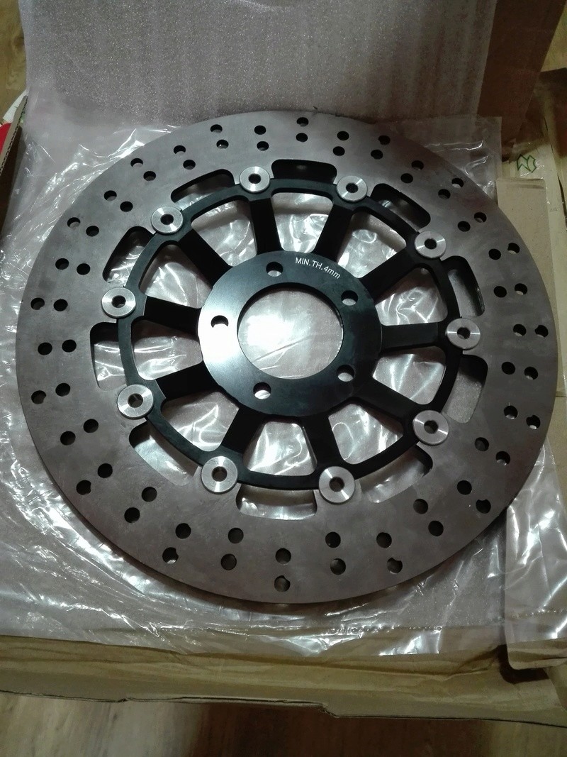

Bueno, ya tengo mi disco de freno chino.
Cuando lo monte os pongo una foto y os cuento que tal

Lo que me da miedo es cuando lo cambie y apriete los tornillos por si en marcha se me aflojan,como no lo he hecho nunca. He de tener especial cuidado en algo?
malaga1 iré informando

Es importante que cuando coloques de nuevo le pongas retenedor/bloqueador de tornillos tipo: https://www.manomano.es/pastas-para-juntas/adhesivo-243-fijador-tuercas-10ml-resistencia-media-loctite-3216965, y ya si tienes una dinanométrica apretarla segun manual, aunque con el loctite y apretando a mano con ganas no tendrás problema.

Y por por cierto yo tengo dos discos delanteros de los chinos, y anteriormente he tenido un galfer, y francamente no he notado diferencia, seguro te ba fenomenal

Gracias jj_vill por el dato, no tengo dinamometrica, lo apretare a mano y compraré pegamento de roscas

La verdad que yo la cojo a diario a no ser que llueva o haga mucho mucho frio , y no soy de hacer muchos km ni de coger grandes velocidades, mi conducción es tranquila por eso me decanto por los chinos

Bueno ya he momtado el disco, como queria pintar las llantas de negro pues he aprovechado y las he pintado
