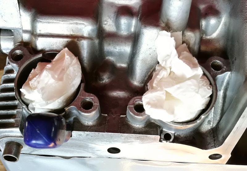

Yo no digo nada peeero... ¡mirad que acabo de ver en fotos de mi Evolving!
Parece q esos agujeros si son para lo del agua ¿no?

Uhhhmmm seguiremos investigando para ver donde va eso.
Re: Punto de drenaje de agua en la culata
Pues efectivamente los lleva.
Como rectificar es de sabios, pues habrá que empezar rectificando.
A primera vista no se ven pero buscando a fondo si que estan.
Estan justo al lado de la rosca de la bujia y comunica con el sitio donde ha enseñado malaga en las fotos.
Lo he comprobado con aire a presión y si que sale.
Así que ya sabemos una cosa más.
Si tenéis compresor o una mancha de hinchar ruedas es facil comprobar si estan limpios o obturados.

No hace falta, caso CSI culata Bandit 400 resuelto, he mirado en la culata que tengo del otro motor y he metido un punzón y ahi está, si se vacía el agua por ahí,
menos mal que he llegado a tiempo ir guardando el taladro
