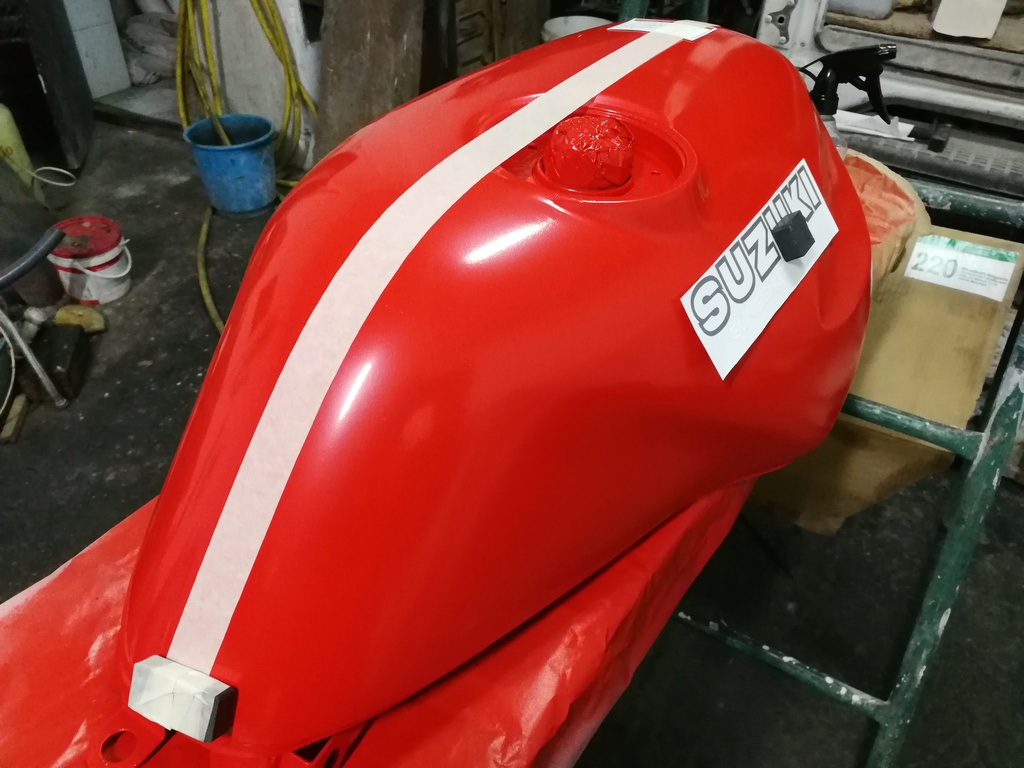

Tengo la moto en fase de pintura... por fin
Hoy se ha quedado a falta de poner las pegatinas y lacar encima pero me surgen unas dudas
Por ahora está así, pintado sin lacar
Las pegatinas q tengo vienen pegadas en un papel y traen otro papel adhesivo en el que se supone q se pegan las pegatinas se coloca y ya se dejan puestas pero creo q no hay posibilidad de arreglo y solo hay una oportunidad.
He leído q para ponerlas hay q hacer lo siguiente
[size=32]Entiendo q las mías son de vinilo.[/size]
[size=32]¿Creéis q puedo ponerlas tal y como dice la cita de arriba?[/size]
[size=32]¿Habrá problemas luego con el lacado encima?[/size]
[size=32]Mañana a eso de las 7.30 empezaré así q, salvo q me digáis lo contrario, lo haré como en la cita dice q hay q hacer con las de vinilo[/size]
[size=32]Colocación de calcas al agua:[/size]
[size=32]Debemos preparar un plato hondo con agua templada y sumergir la calca en ella durante un par de minutos (puede variar según la temperatura del agua) uno de los papeles protectores se irá desprendiendo y una de las caras de la calca quedará al aire, esa cara irá para fuera, la que mantiene el papel es la que contactará con la superficie de la moto. [/size]
[size=32][...][/size]
[size=32]Dejamos por un momento el plato y humedecemos con un poco de agua y jabón la zona donde irá la calca para poder deslizarla fácilmente sin que se quede pegada.[/size]
[size=32]Bien, ahora viene lo delicado, debemos mover un poco la calca dentro del agua para que se deslice un poco sobre el papel que queda pero sin que se desprenda de él, lo justo para que podamos coger papel y calca y llevarlos hacia el lugar de colocación.[/size]
[size=32]Una vez tengamos el papel y la calca en el lugar aproximado de colocación sujetamos la calca por la parte de fuera (la que está sin papel) y retiramos suavemente el papel de abajo. [/size]
[size=32]Ahora podemos moverla a nuestro gusto sobre el agua jabonosa y la colocamos en su sitio. Por último, hacemos salir el agua que quede debajo con papel de cocina ya que es muy absorbente y no suelta pelusa. Es importante tomarse el tiempo necesario en este último paso.[/size]
[size=32]Colocación de calcas de vinilo[/size]
[size=32]Pueden tener papel protector solo por la caras del adhesivo o en caso de letras silueteadas también llevar un papel transportador [/size]
[size=32]Su colocación es sencilla, solo hay que preocuparse de no dejar ninguna huella "dactilar" al despegarla del papel. Lo mejor es sujetarla y tirar de ella con unas pinzas de la esposa o novia (sin que se entere). Una vez despegada hacemos como en las de papel: mojado previo de la zona con agua jabonosa, colocación y quitar los restos de agua y burbujas con papel de cocina. [/size]
Re: Colocación de pegatinas antes de lacar
Yo para todo lo que sea pegatinas siempre agua jabonosa, eso te da cierto margen para rectificar si algo no esta en su sitio...paciencia y buena letra hacen el resto
Entiendo q el agua jabonosa luego no me dará problemas para lacar, ¿no?
Yo ni idea, por ello siempre uso la aerografía.
Bueno pues al final las he puesto con agua y este ha sido el resultado
Ahora a esperar a que vengan a echar la laca

Bueno pues ya me han regañado...
Que las pegatinas del deposito no estan centradas y q las laterales no estan encima justo de las marcas de donde estaban las viejas y eso se notará
Si es que vives al límite tío...jaja
Pues el que te lo haya dicho... pilota.
Dejar todo recto, en su sitio y bien centrado mejora muucho el trabajo de pintura.
Ahora, no es fácil, no todo el mundo tiene el mismo ojo y paciencia. Bastantes veces he visto ya depósitos con un logo en cada lado cada uno pegado en un sitio diferente. Y queda mal, la verdad. Denota, que el pintor no es detallista.
Las calcas es mejor pegarlas sobre la capa de laca lijada que sobre la capa de pintura, pues ésta es más rugosa.
