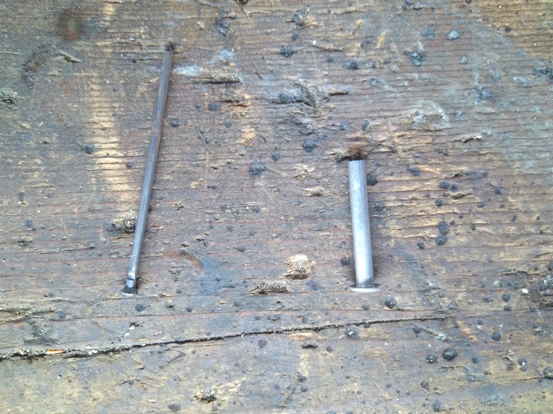

Bueno pues acabo de hacerme la rueda de los km parciales yo.
Es un cutre tutorial pero al menos ya lo tengo . Lo malo que no existe en despiece el original
Un remache, y la tuerca de los tornillos que sirven para apretar un wc al suelo
Se quita clavo del remache, nos quedamos con la funda . La rebajamos un poco y intentamos que pille la tuerca en la zona limada.
