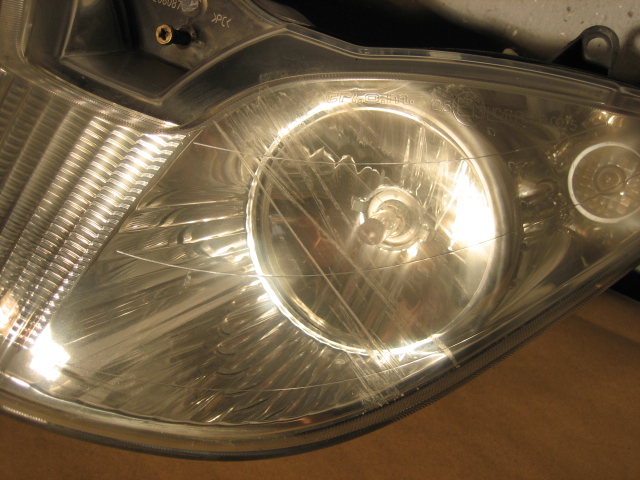

Espero que no sean como los "tatuajes" que presenta el faro de mi X-8...  638845
